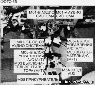

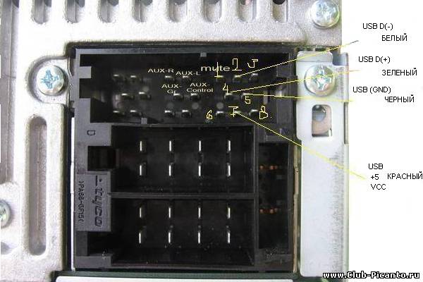

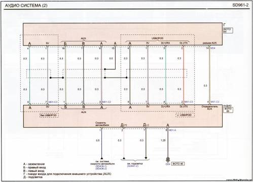

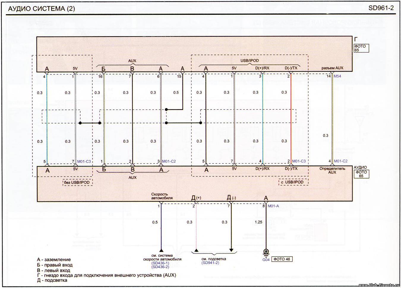

Собственно, вот все нужные картинки в одном месте:
Похоже, что разъём М01-А - это питание на магнитолу; М01-В - выход на динамики с магнитолы; М01-С1 - непонятно что (может, опечатка на схеме), М01-С2 и М01-С3 - входы AUX и USB соответственно - подгруппы одного 20-штырькового разъёма (кажись, он и виден на следующей фотографии) либо (а вдруг?) три маленьких разъёма (6, 6 и 8 контактов); М54 - разъём для флэшки и Ай-пода на туннеле.
Как я понимаю, А/С - это кондиционер.
Маркировки штырьков, увы, не видно...
Это схема, которую обнародовал Juch и с которой у всех всё получается!
Однако немного настораживает, что цвета проводов на схеме из книжки и на рисунке Juch'а не совпадают... 023

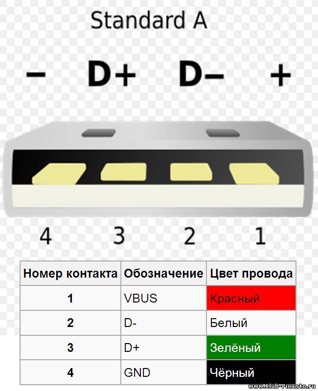

Вот как пишут в Википедии:
Кабель USB состоит из 4 медных проводников — 2 проводника питания и 2 проводника данных в витой паре, и заземленной оплётки (экрана).
Здесь GND — цепь «корпуса» для питания периферийных устройств, а VBus — +5 В, также для цепей питания. Данные передаются по проводам D- и D+.
То есть Juch дал правильную по стандарту USB расцветку проводов, а в книге-то, выходит, непонятка (красный и белый провода перепутаны местами, кажись)...

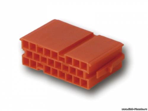

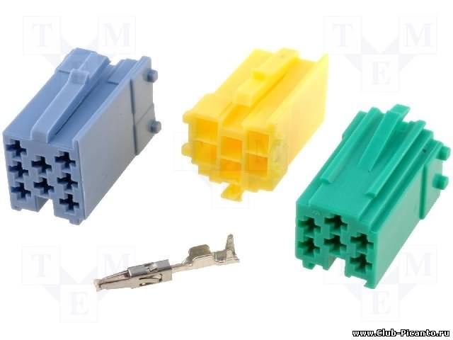

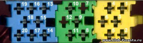

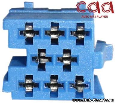

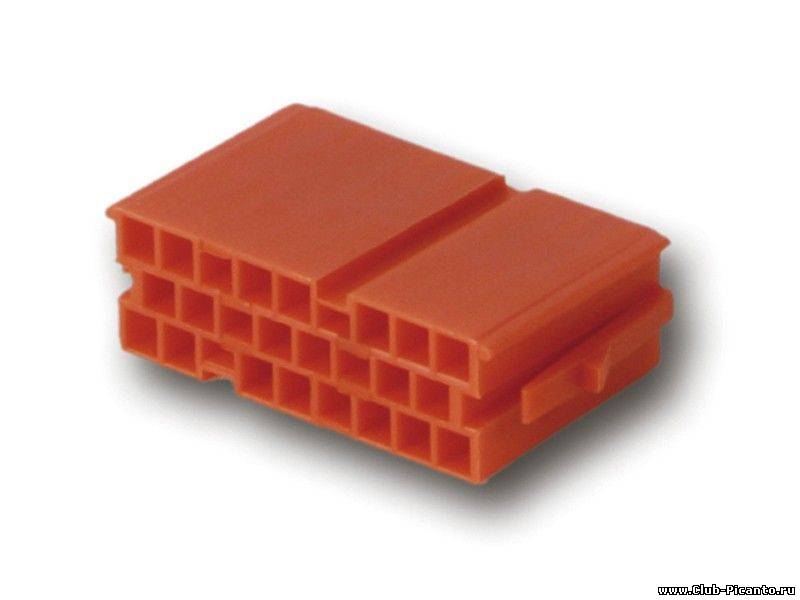

M_Swan - Москва 74 | 03:33 | Вторник, 10 Января 2012
А так выглядит разъем mini ISO 8 pin:
А так - составной на 20 pin:
А так целиковый:
Может, кому пригодится...
