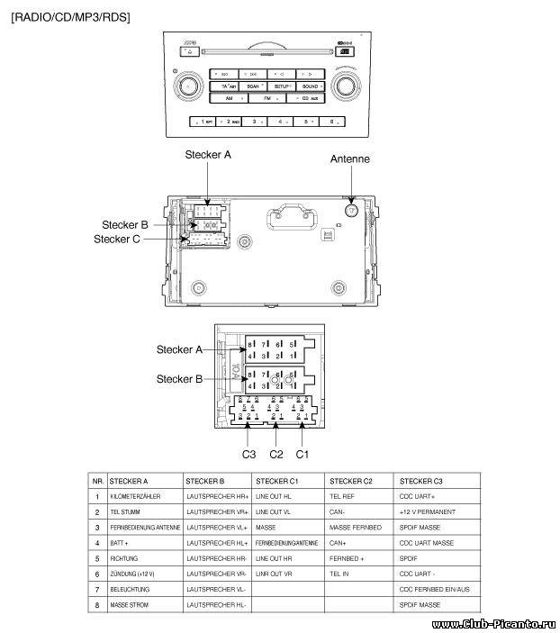

Вот нашёл такой вариант-AudioLink (XCAR LINK) USB-MP3 и IPOD-Link
Ai1973 - Егорьевск 92 | 12:08 | Воскресенье, 15 Января 2012
И ещё..
Добавлено (15 Январь 2012, 12:08)
$IMAGE1$
Прикрепления: 4332442.jpg (48.7 Kb)
M_Swan - Москва 93 | 12:17 | Воскресенье, 15 Января 2012
Ai1973,
разве это магнитола для Пиканто?

Ai1973 - Егорьевск 95 | 13:27 | Воскресенье, 15 Января 2012
Магнитола хундай,разница только в оформлении фронтальной панели.Схемы аналогичны с нашей и если судить по распиновки необходимо менять местами провода дающие сигнал с USB-(D+,D-) или белый и красный по другому.
M_Swan - Москва 96 | 23:50 | Четверг, 19 Января 2012
Ai1973,
аналогичных картинок на хёндаевские и киавские магнитолы полно - берутся с закрытых сайтов техподдержки Хёндай и КИА - для каждой модели машины и магнитолы. Совсем не обязательно, что распиновка контактов в разъёме мини-исо в них во всех одинакова. Кстати, такой картинки на нашу магнитолу H000 в интернете мне пока не попалось.
