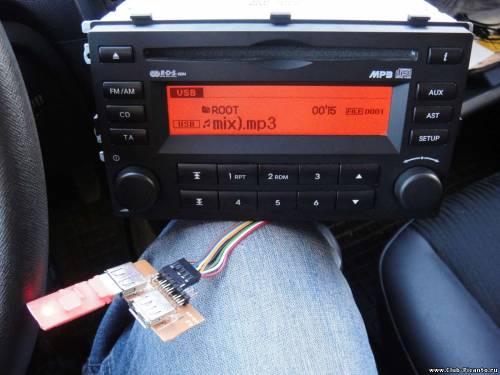

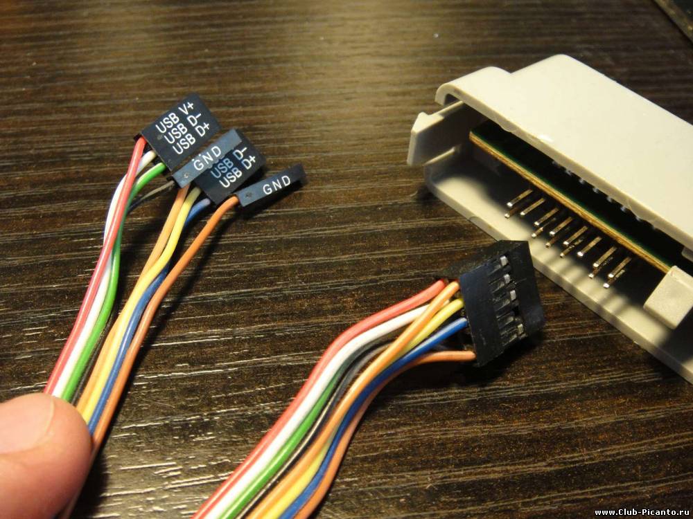

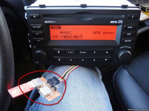

подключил вот сегодня УСБ разъем....
какой был под рукой, такой и подключил (от компа).

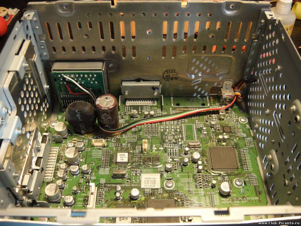

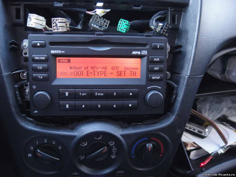

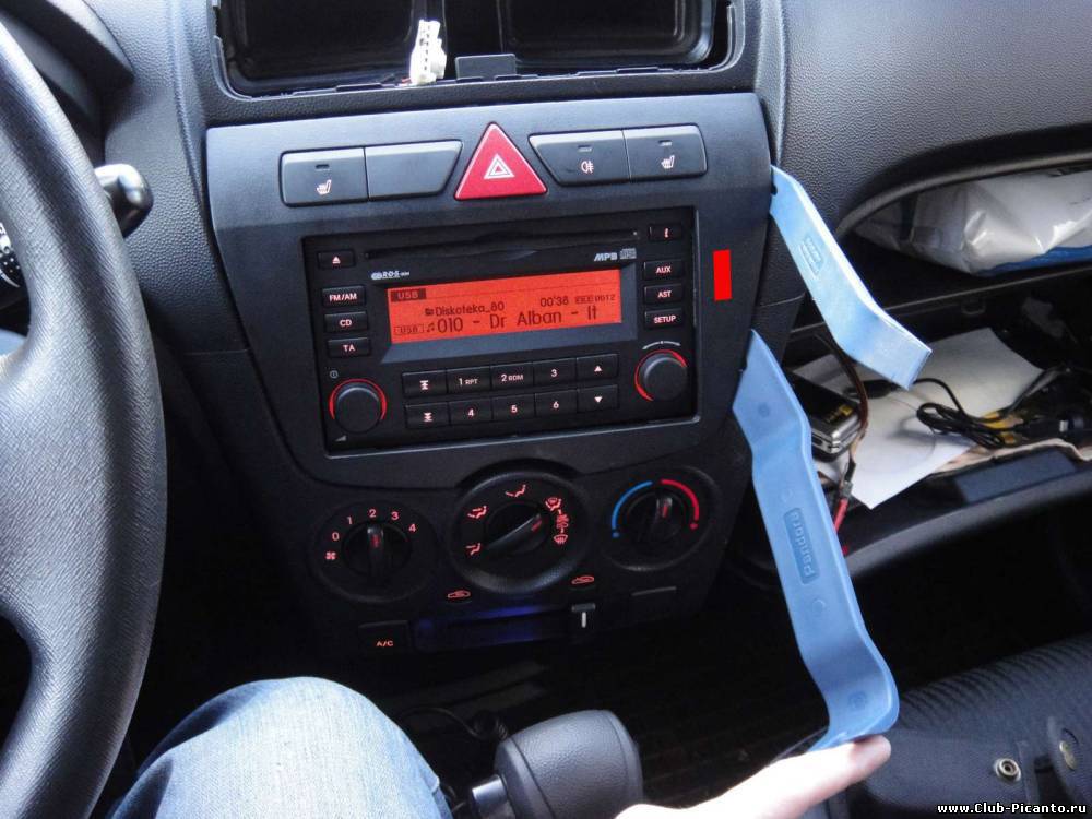

магнитола разбирается очень легко и понятно.
может конечно не эстетично, зато практично получилось.
неохота было стандартный разъем искать и провода.

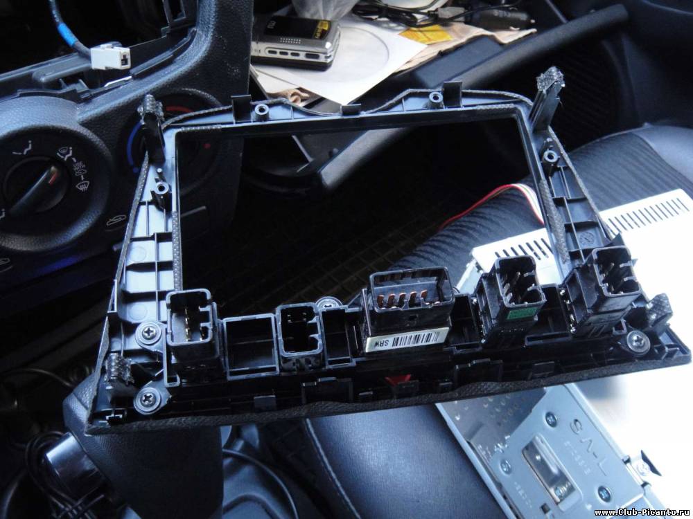

А напрасно. Можно было поставить его вот так.
Места там вполне достаточно. И было бы вполне прилично.

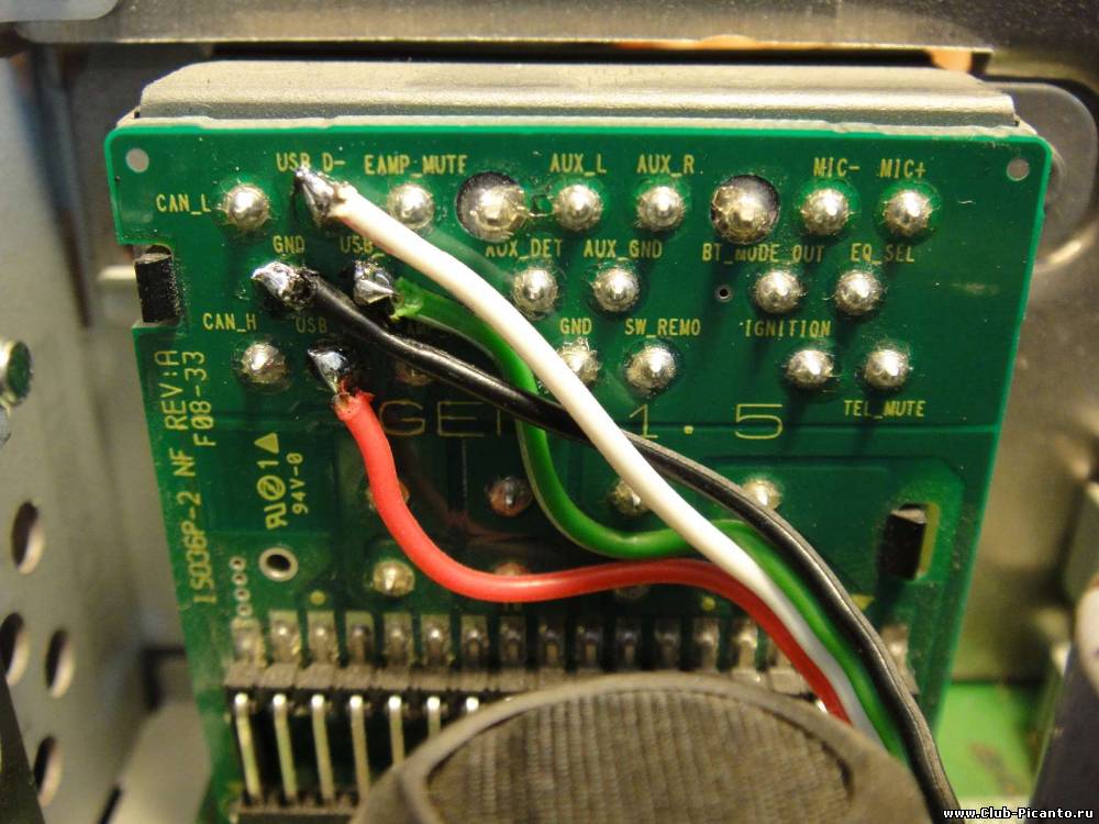

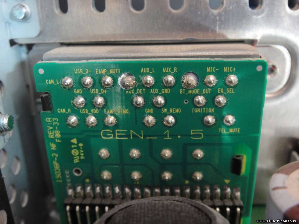

Ну и на фото 5 можно было обозначить точки пайки. И ничего страшного, если они были уже кем-то обозначены. Такая информация лишней не бывает.
А так - всё вполне грамотно и внятно.
вот такое фото есть и провода правильных цветов
Прикрепления: 6503309.jpg (94.2 Kb)
KIA PICANTO NEW 1.1л АКПП 2009г.
Oleg - Йошкар-Ола 111 | 21:03 | Понедельник, 25 Ноября 2013
coolperec, во! Теперь годится для статьи.

Oleg - Йошкар-Ола 113 | 22:15 | Понедельник, 25 Ноября 2013
Не знаю, я бы сделал там же, где предлагал USB. Там места достаточно для всего. И ни каких отдельно висящих (стоящих, лежащих...) коробочек.

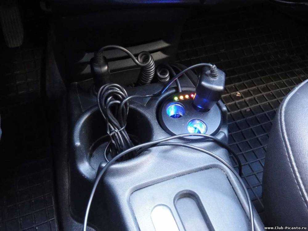

Троян - Харьков 118 | 12:45 | Среда, 11 Декабря 2013
А что это за синие штуки и где их можно взять?

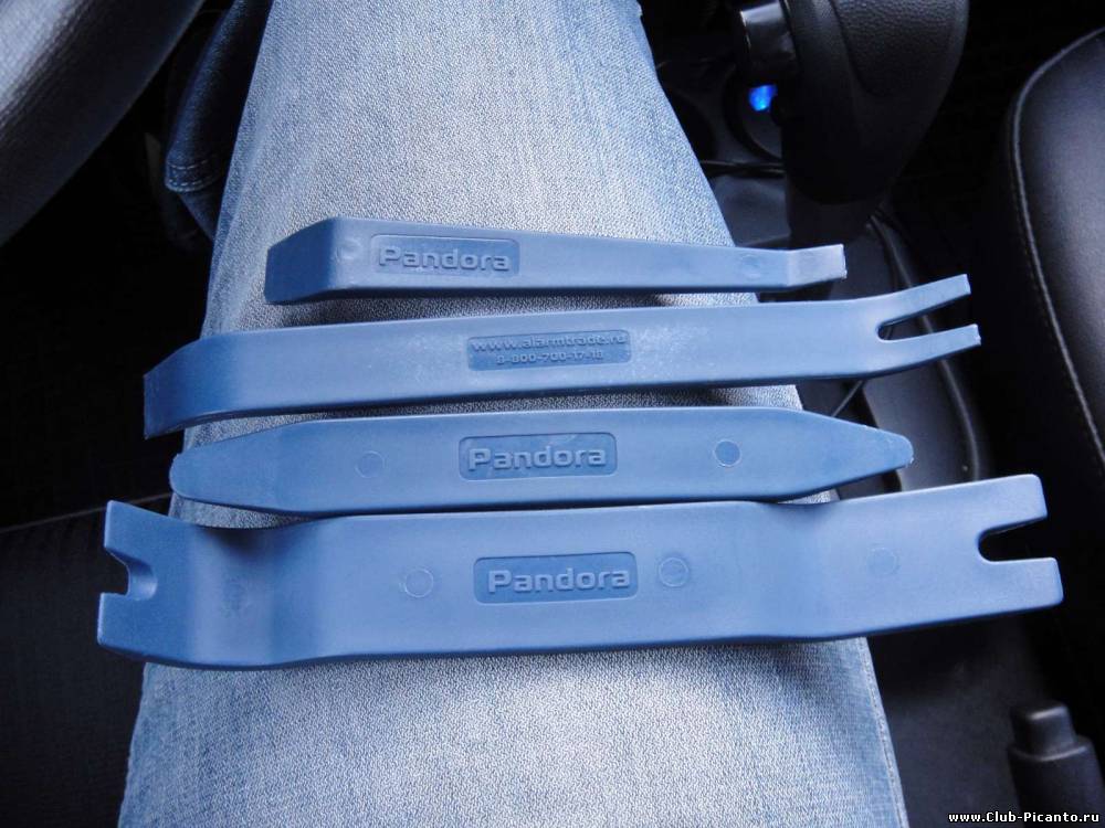

Синие штуки, это комплект пластмассовых шпателей для разбирания салона авто чтоб ни чего не сломать и не поцарапать. Конкретно для установки сигнализации пандора. Покупал в интернет магазине avtogsm.ru. уже на 4й своей авто пользуюсь и радуюсь.
Очень хорошая вещь. Неоднократно наблюдал, как люди ими работают. Гораздо удобнее, чем ковырять ножами, отвертками и прочим железом.
Да тоже ломают и царапают, потому что
Цитата народная мудрость
...надолго ли кой-кому стеклянное кой-чего?!...
Но всё равно значительно лучше.
