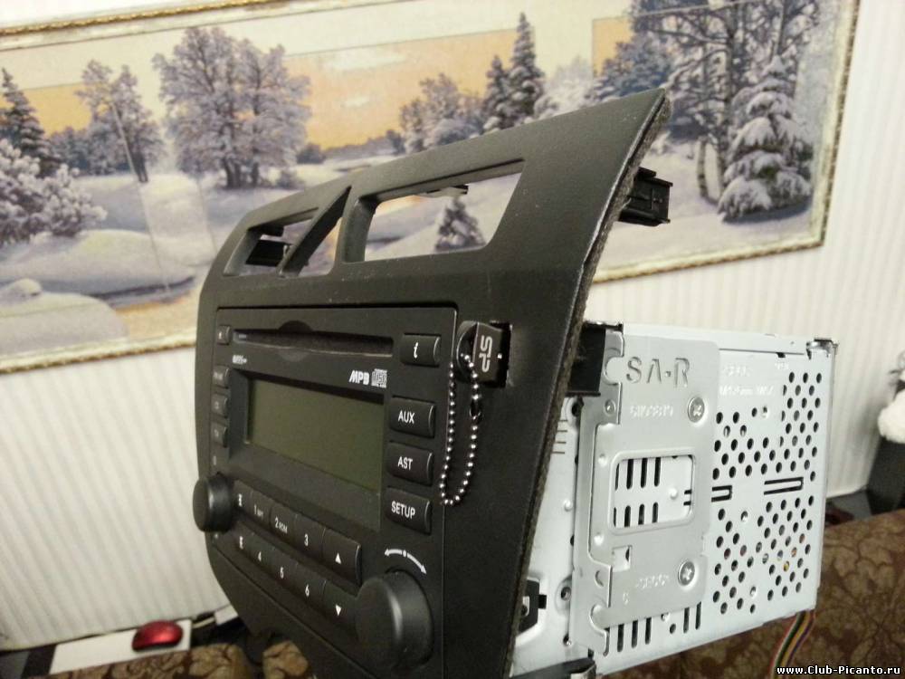

coolperec - Ростов-на-Дону 127 | 19:36 | Воскресенье, 22 Декабря 2013
ну вот перенёс усб с бардачка на перёд  :) и флешку по случаю купил почти не торчащую.

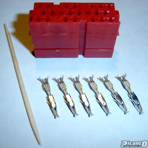

M_Swan - Москва 130 | 02:44 | Воскресенье, 21 Августа 2016
Вот он, неуловимый разъём mini ISO:
Куплен на днях в Калининграде, корпус 140 руб., контакты - по 10 руб.
Слева на фото - деревянная зубочистка, для масштаба.

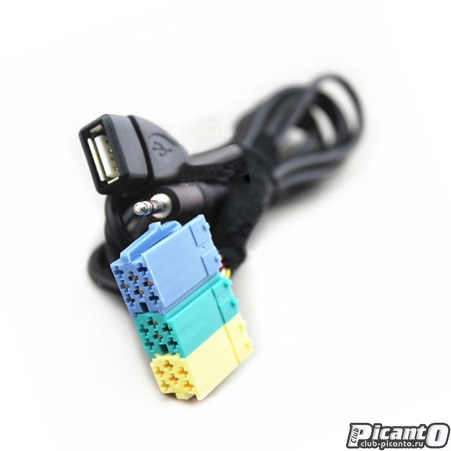

jonni_minay - Ростов-на-Дону 133 | 18:41 | Пятница, 24 Февраля 2017
Не это ли все тут искали?)))Братья китайне на алике 280 рублей хотят за один и 500 за 10 штук)))если распиновка одинаковая на всем киа-хендэ))Надеюсь не забанят за ТАКУЮ рекламу))))
