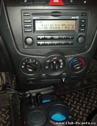

indeyets, смотри раздел - Авто акустика » Установка Музыки. Там как раз об этом,все реально самому сделать. 009

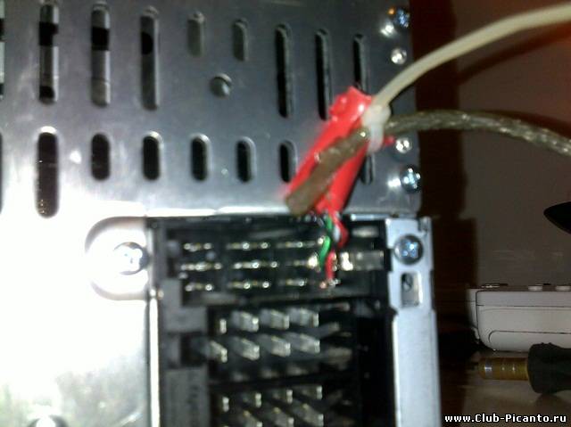

Очень даже судьба! Вот что получилось:
Взял старый удлинитель, отрезал "папу" нашёл какието коннекторы (благо подошли) сам провод прижал хомутиком к дырочке вентилятора-чтобы ненароком не выдернуть.термоусадку заранее одеть разумеется забыл( чтобы экран провода на всякий случай не коротил на массу), снимать всё это было лень, поэтому просто разрезал её вдоль и подсунул под провод, провод вывел в бардачёк -щель там есть , попробовал провод не пережимает. Испытания прошли на отлично-РАБОТАЕТ!
Время: с учётом извлечения и установки магнитолы обратно заняло не более получаса.
P.S. как всегда потерял один болтик 014 , но на трёх болтах магнитола тоже вроде неплохо держится

Там нет как такового входа для флешки, там есть только штырьки, на схеме у Juch указаны-вот к ним и нужно присоединить кабель-удлинитель USB: отрезать вилку (оставив с другого конца розетку), зачистить провода и подсоединить по схеме, указанной выше-я просто припаял аккуратно внутри (временное решение), оплетку кабеля на корпус магнитолы. Снять магнитолу тоже просто-отсоединить рамку, открутить четыре винта и вынуть ее на себя. Работы минут на 20, только вам нужен кто-то рукастый 001 А гарантия-ну если ИМ не сказать, то и не увидят 003

Подключил сегодня кабель USB, всё работает на ура! Отдельное спс за схемку Juch!!! 001
