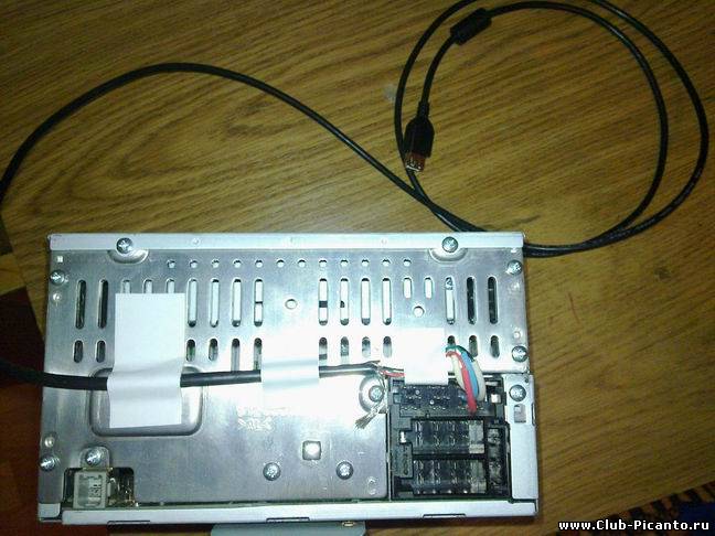

Четыре винилки от кабеля 1,5кв, и никакой пайки! 001

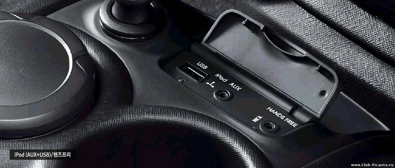

Вот как должно-то быть:
Думаю, теперь всё ясно с iPod'ом. iPod=[AUX+USB]. А ведь это всего лишь рекламные картинки с корейского сайта КИА!
Теперь всё понятно и с кабелем 961252L000: нижний конец - к магнитоле; верхний с раздвоенной колодкой - на туннель!
