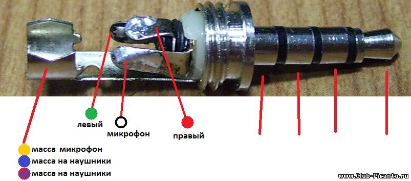

судя по фотографии штатная магнитола поддерживает hands free. Судя по распиновке, на телефон должно уходить 4 пина.
кто нибудь знает распиновку 3,5 мм X4 джека на телефон? Очень интересно попробовать прикрутить полностью весь функционал
Lebom - Томск 58 | 15:18 | Среда, 13 Июля 2011
ежик,
Прикрепления: 2348124.jpg (88.8 Kb)
ежик - Санкт-Петербург 59 | 21:12 | Среда, 13 Июля 2011
Lebom, Не то, интересуют выводы S/Wheel remo, S/Wheel remo GND, Tel mute , AUX in detekt . По идее приемник должен понять что пришел вызов, поднять трубку или известить о звонке и переключить аудио вход, уметь позвонить по последнему номеру и если в приемнике нет микрофона перевести телефон в режим громкой связи. те что он должен сделать я догадываюсь, но не знаю какими сгналами все это осуществляется
