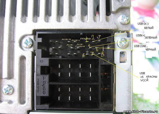

Сделал вчера я USB разъем в магнитоле. Второй конец удлинителя вывел в бардачок. Вполне удобно.
Искал разъем Mini ISO для подключения кабеля. Нашел все таки. Если кому нужно - есть в Автозапчастях на Хабаровской улице в Москве. Щелковское шоссе, если ехать из центра - слева прямо перед МКАД.
Но я все таки не стал 430 руб.отдавать за разъем и все что нужно купил в Чип и Дип на Гиляровского 39.
А это:
4 клемы маленьких - по 15 руб/шт.
Термоусадка - 60 руб./м.
Удлинитель USB - 120 руб.
Итого менее 200 руб. И работы на 30 минут.
Теперь езжу и слушаю музыку с флешки. Спасибо всем кто причастен к этой ветке форума.

Juch, indeyets, а что такое экран провода 010 010 010
и еще: а надо ли (если да, то как) контакты MUTE и AUX по схеме 010 010 010
