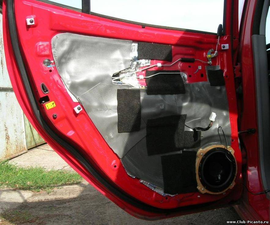

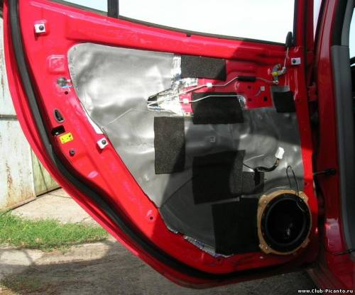

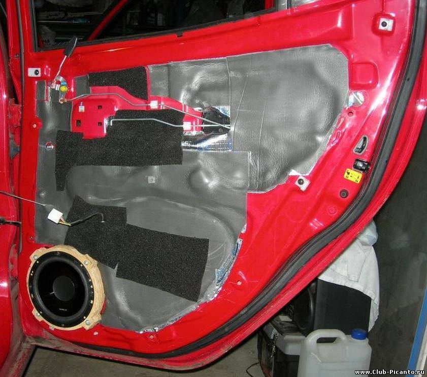

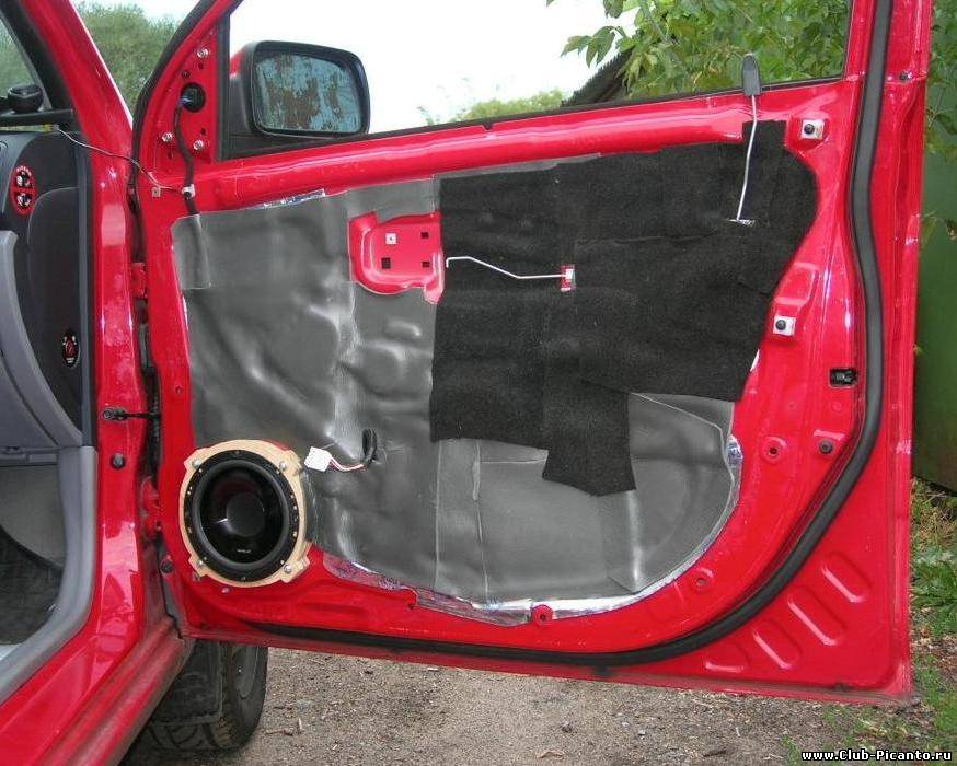

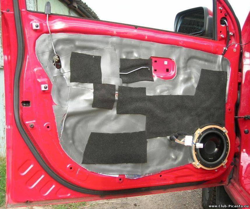

Заканчиваю своё участие в данной теме итогами. Вот сколько израсходовано материалов и денег: 1.Акцент 15 мм - 1 лист 2.Бимаст Бомб - 6 листов 3.Вибропласт Голд (Бимаст Голд) - 9 листов 4.Битопласт 5 мм - 4 листа 5.Визомат МП - 4 листа 6.Сплэн 4 мм - 3 листа 7.Сплэн 8 мм - 5 листов Общая стоимость материалов : 9 580 рублей. Вот доработал двери, наклеил Сплэн 4 мм, зимой будет тепло в салоне. До этого была только аудиоподготовка, вот и подумал: почему столько Сплэна 4 мм осталось. Разобрал двери и доработал. Вот и всё.

Dimon76, И как результат?

Quote (Останий) Dimon76, И как результат? Трудно объективно оценить. И вот почему. Надо сравнивать с другим Пиканто, но без дополнительной шумки. До уровня приличной машины дотянуть нельзя.Есть то, что уже никак не изменить: толщина стёкол, металла, близость двигателя и колёс к салону. Завалить всё слоем в три-четыре листа Сплэна - загрузить двигатель. Резина у меня наша, шумновата, трудно реально оценить результат. Что удалось убрать: 1.Шум от луж 2.Шум от шипов зимой 3.Шум камней, летящих по передним и задним аркам. 4.Снижение шума двигателя 5.Снижение уличного шума. Главным, неожиданно открытым качеством, считаю теплоизоляцию зимой, что для нашей зимы особенно ценно. Как я уже писал, зимой печка работала на 1-ой скорости.И это даже при - 32. Крыша ещё не была прошлой зимой доработана.Посмотрим, что даст этой зимой утепление крыши. Для тех кто думает об этом вопросе дам рекомендацию : 1.Если готовы делать сами, то можно.Даже можно подешевле чем я. 2.Делать на сервисе смысла нет, цена работы не будет соответствовать ожиданиям. 3.Время, потраченное на доработку собственного авто, можно потратить на доработку самого себя, чтобы начать уже зарабатывать на машины с хорошей шумоизоляцией. И 3-й вариант считаю лучшим!
