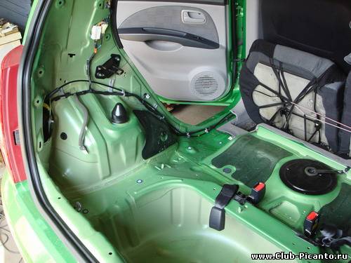

SEV, не знаю кто как, могу показать что я сделал, ...
как машину купил, сначала раж от радости обладания таким чудом техники smile , потом когда привык чуток - стали проявляться вещи, которые хотелось устранить для большего комфорта, ну так и принялся за работу:

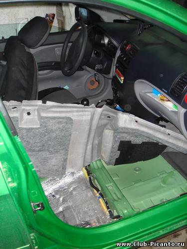

almihAM - Чебоксары 8 | 01:26 | Суббота, 26 Июля 2008

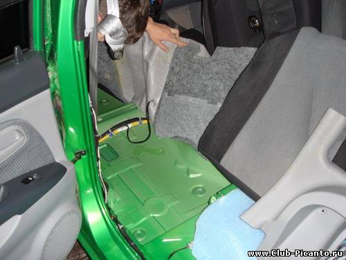

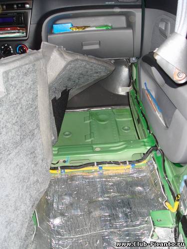

проклеил сначала пол

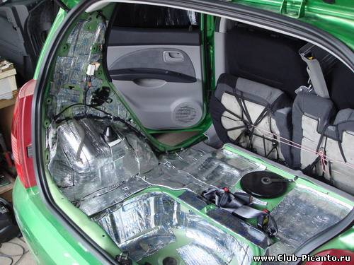

almihAM - Чебоксары 9 | 01:28 | Суббота, 26 Июля 2008

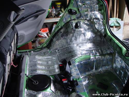

потом багажником занялся

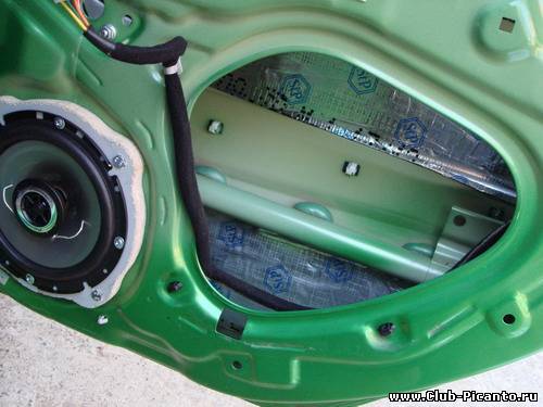

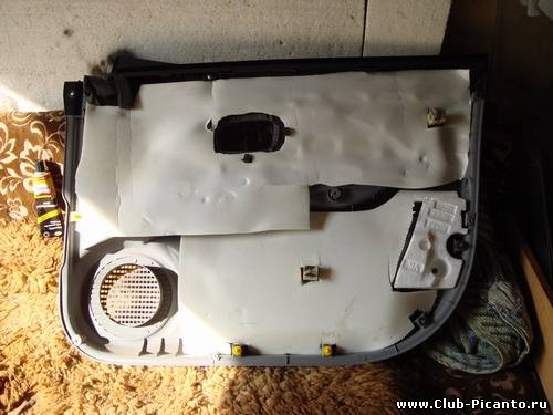

... потом двери изнутри вибропластом, и обшивки доделал - зимой еще теплее было, чем на новой машине

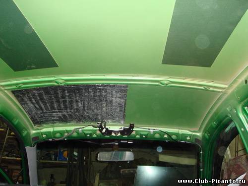

almihAM - Чебоксары 11 | 01:32 | Суббота, 26 Июля 2008

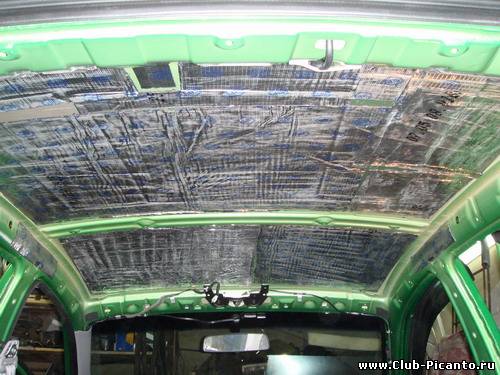

ну и еще немного поработал

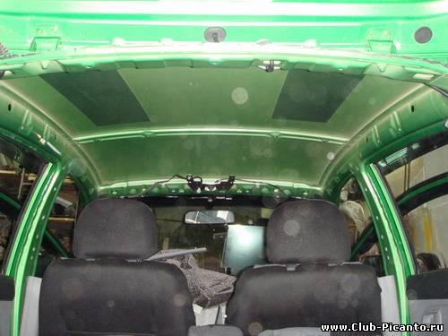

almihAM - Чебоксары 12 | 01:34 | Суббота, 26 Июля 2008
Добавлено (26 Июль 2008, 01:34)
стало значительнее тише

El_Murcielago - Москва 14 | 21:50 | Суббота, 26 Июля 2008
almihAM, а потолок сложно снимается?
AMMon - Москва 15 | 22:14 | Суббота, 26 Июля 2008
almihAM, Да работу провел не хилую!!! И что все сам??? И сколько времени на все заняло?
Quote (vampire)
Этот вопрос и меня тоже интересует!!! У меня на крыше пару вмятин каторе я думаю смог бы сам выпрямить!!!
