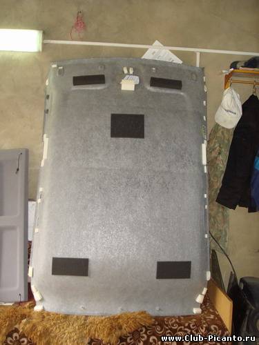

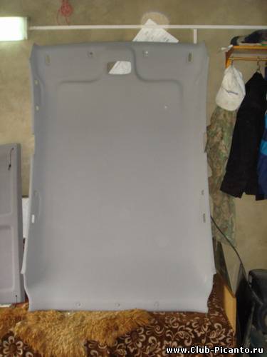

AMMon, да все сам делал. времени ушло двое выходных (2 воскресенья) vampire, потолок снимается не сложно - ручки не потолке, плафон спереди, средние стойки и сзади вроде клепки, и все - аккуратненько в дверь багажника вытаскиваем  Добавлено (27 Июль 2008, 00:25) --------------------------------------------- еще арки задние не хватает времени побрызгать, и жду подкрылки должны привезти Добавлено (27 Июль 2008, 00:34) --------------------------------------------- а, забыл - еще и передние боковые стойки разобрать, они на клепках Добавлено (27 Июль 2008, 00:40) --------------------------------------------- /// может еще чего то забыл, сейчас уже по памяти пишу

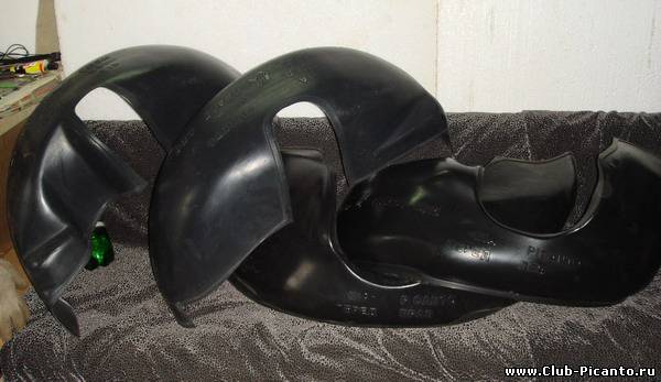

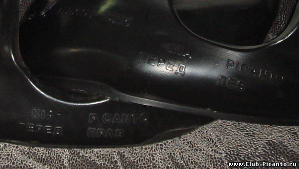

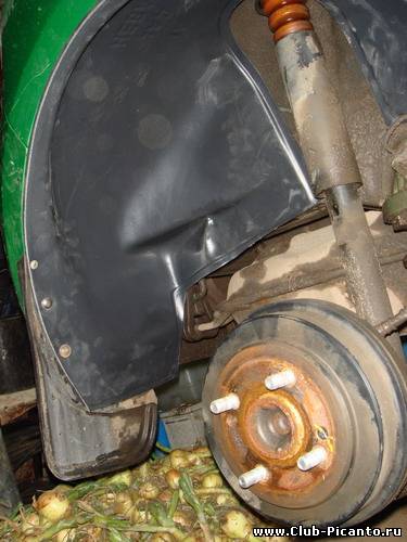

ура, подкрылки привезли на пикашку вот выкладываю - кто то просил ...

поставлю на днях, посмотрю как получится

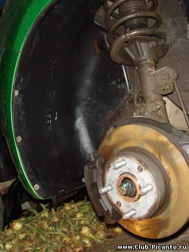

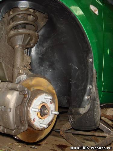

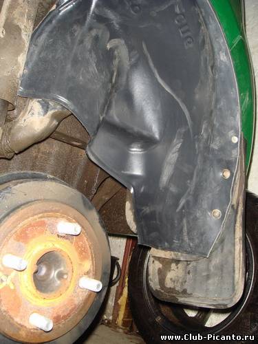

вот поставил, первое ощущение - как будто еще тише стало, совсем немного, но все же. Шум, идущий от передних арок еще поутих
almihAM - Чебоксары
22 |
00:39 |
Среда, 06 Августа 2008
подкрылки заказывал на рынке у знакомых, мне отдали за 750, сказали, что будут продавать по 1000 деревянныхДобавлено (06 Август 2008, 00:39) --------------------------------------------- кузов не сверлил, все на родных саморезах, плюс по одному саморезу в пластик, и еще грел строительным феном в некоторых местах, подгибал чтобы плотнее сидело

vampire, надо, мыл,- не все отмывается и мыл то мойкой под давлением стоили на тот момент, когда брал - 750 комплект, держатся на родных саморезах, которые уже есть в арках колес плюс по одному саморезу с каждой стороны в пластмассу

almihAM, ну ты молодец, рукодельник! Надо хоть как-нибудь приехать к тебе, посмотреть на твое чудо... Кстати, ты на подкрылках, я вижу, бортики обрезал. А я не стал, так поставил. Подумал: меньше затекать будет. Но саморезов в металл все-таки накрутил. Уж больно неплотно всё прилегало. Да еще и левый подкрылок совсем кривой был. Пришлось его доводить феном, ножом, паяльником... Ну и все. что можно было, пробрызгал мовилем (на всякий случай).  Добавлено (18 Март 2009, 21:44) --------------------------------------------- Кстати, шума сзади действительно, чуть меньше стало. Добавлено (18 Март 2009, 21:59) --------------------------------------------- Кстати, лук специально подкладываешь, чтобы барабан меньше мялся?
