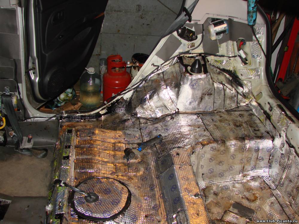

Сделал калькуляцию. Посчитал все кроме битумной мастики (1 - 3-х кг. банка 350 р.); 3 литровых банки мовиля (спрей) по 150 р.; 1 Black beauty jn hi-geer (это в принципе мастика, только спрей) 350 р., это для тех мест куда кисточкой не залезть, место между порогом и крылом, не хочу снимать крыло. Еще для установки купил в строительном валик с пластиковым роликом, цена вопроса 58 р. (попал на фото выложу), без него получалось отстой полный. Куча пропана сжег на отопление, еще на пушке удобно было разогревать бимаст бомб, без подогрева тоже ложиться плохо, вообще может конечно хорошим феном было бы и удобней, но в моем распоряжении был только плохой фен, поэтому грел на тепловой пушке.
На фото видно валик.
По теме, сделал шумку везде кроме торпеды, т.е. пол, стойки (как смог), крыша, двери (кроме задней, денег не хватило), локера, арки колес обмазал мастикой.
Материал:
Bimast Bomb (не берите супер - основа бумага, не ложиться на кривые поверхности) 11 листов по 455 р = 5005 р.
Вибропласт gold 13 листов по 350 р = 4550 р.
Сплэн толщиной 4 мм. 4 листа по 210 р. = 840 р.
Сплэн толщиной 8 мм. 7 листов по 350 р. = 2450
Акцент 10 лм кс 1 лист по 281 р. = 281 р.
Сумма 13126.
По времени без установки локеров. Часов 30-35, с установкой новых динамиков в штатные места. Ну нифига за пару выходных в одно жало не получиться, или надо костями лечь.

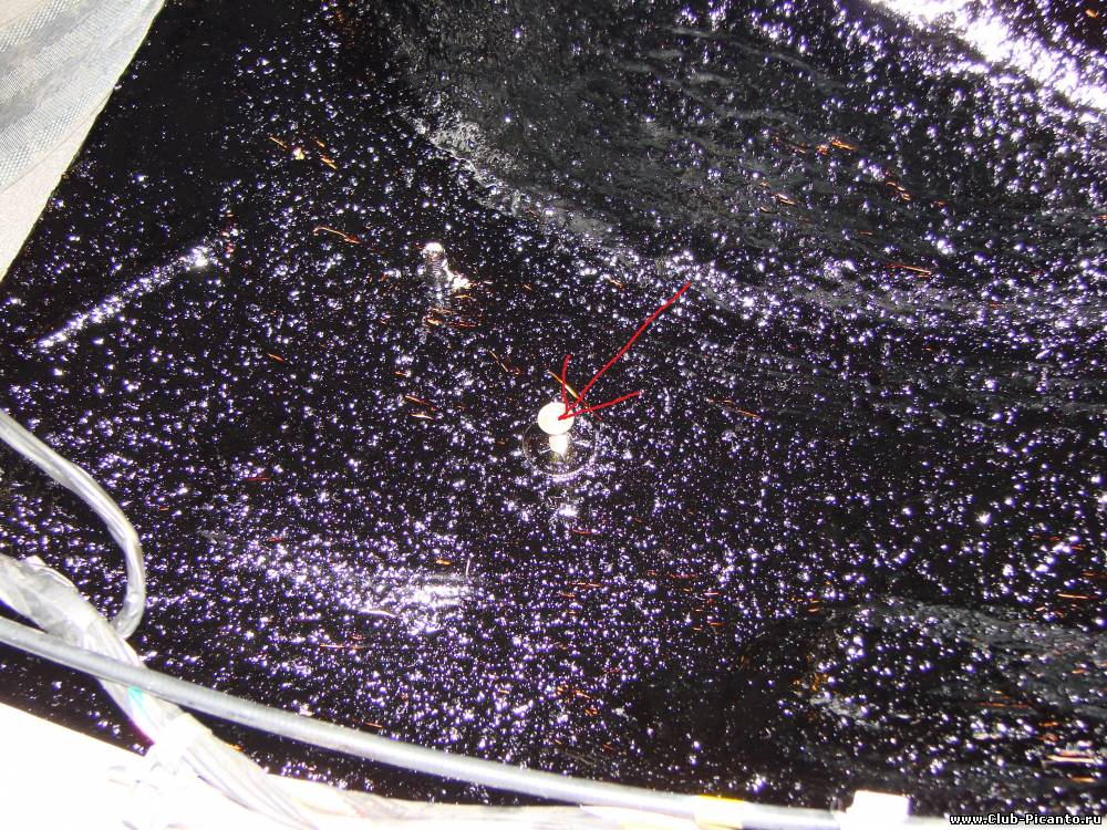

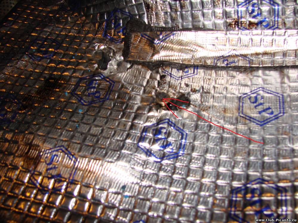

Алексей1980 - Санкт-Петербург 303 | 10:20 | Воскресенье, 15 Декабря 2013
Забыл написать, для того, чтоб не искать где делать отверстия под крепежные саморезы. Удобно перед установкой шумки в них вкрутить любой другой саморез.
Лучше всего их выкручивать непосредственно перед установкой элемента, а то я парочку выкрутил до того как сплен приклеил, потом искал, но все равно проще, можно прощупать.
