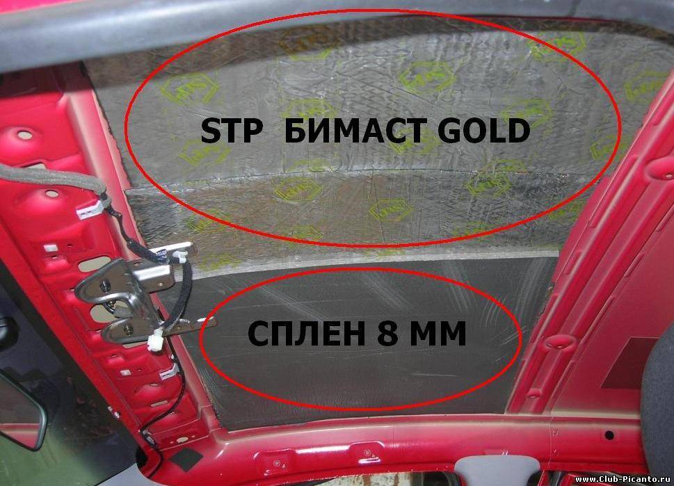

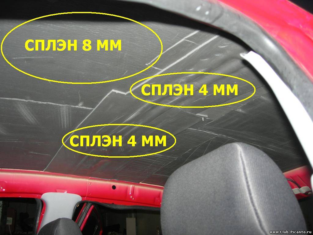

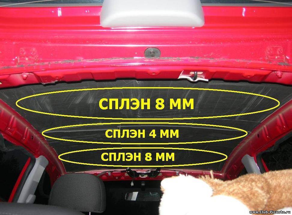

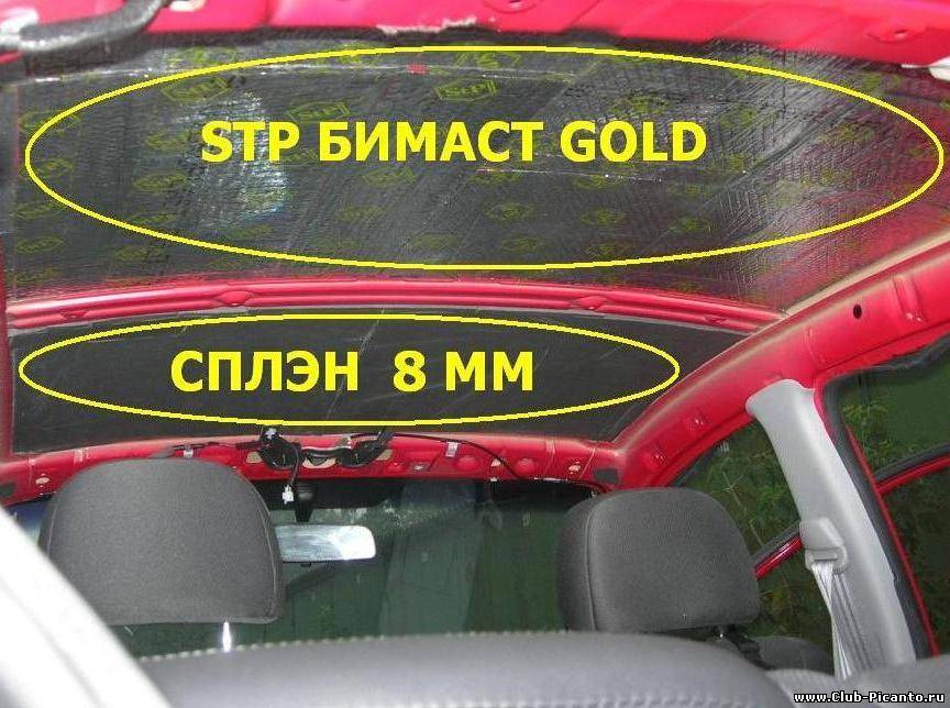

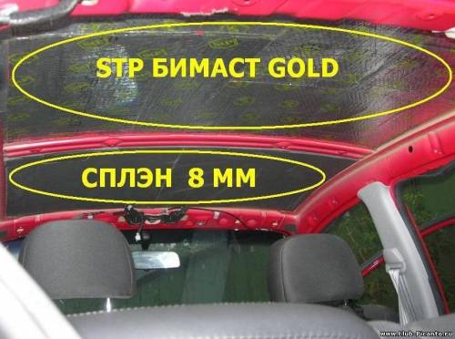

Сделал на выходных шумку крыши.
С прошлого года оставалось два листа Бимаст Gold, докупить пришлось ещё один лист Бимаст Gold, Сплэн 8 мм 1,0 м х 1,0 м и Сплэн 4 мм 1,0 м х 0.3 м (подарили).
О том как разбирал и снимал особо писать нечего, и так много и подробно написано.
Боковые накладки стоек кузова полностью не снимал, только отстегнул сверху.
После снятие обшивки потолка всё протёр уайт-спиритом и наклеил Бимаст Gold.
Вторым слоем был Сплэн 8 мм.
На центральный усилитель крыши наклеил Сплэн 4 мм.
Вот фото.
Результат: все шумы, действительно, опустились вниз.
Стало комфортнее, особенно на скорости.
Нет эффекта нахождения в барабане.
Салон меньше подвержен нагреву.
Зимой, думаю, в салоне будет очень тепло в любой мороз.
Цена вопроса:
3 листа Бимаст Gold - 230 руб / лист
1 лист Сплэн 8 мм - 330 руб / лист
Итого: 1020 рублей
Время работы: 4 часа

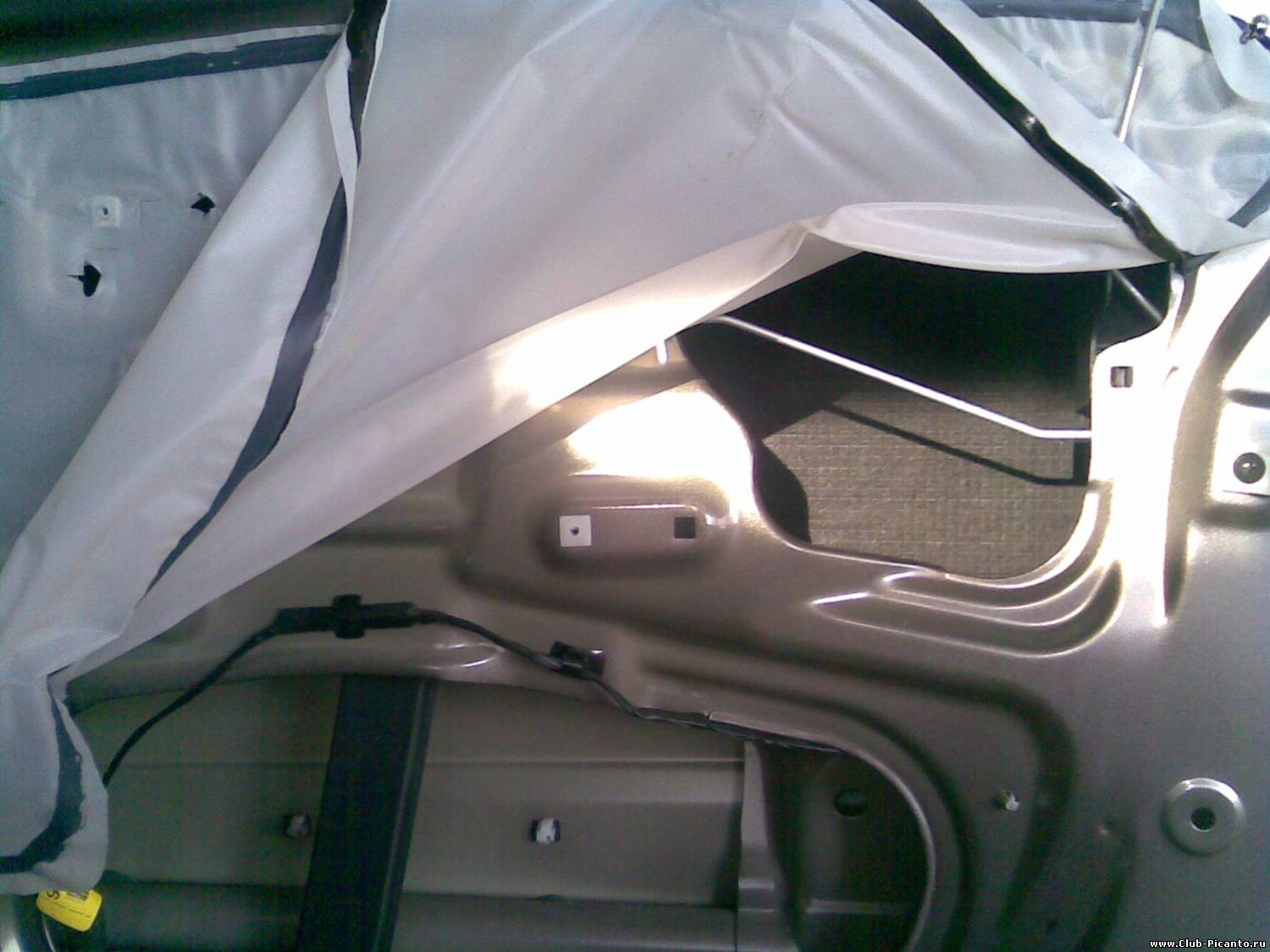

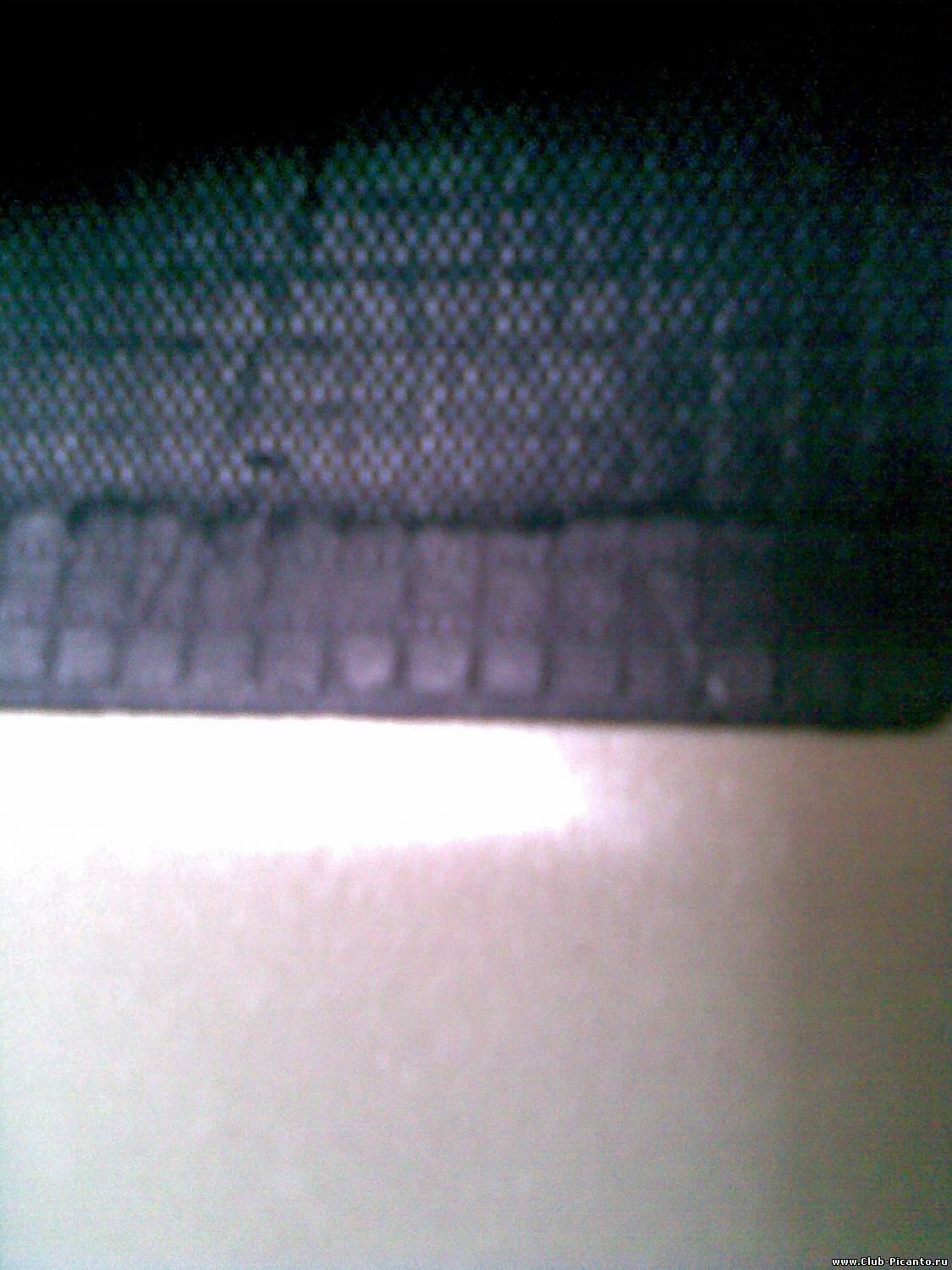

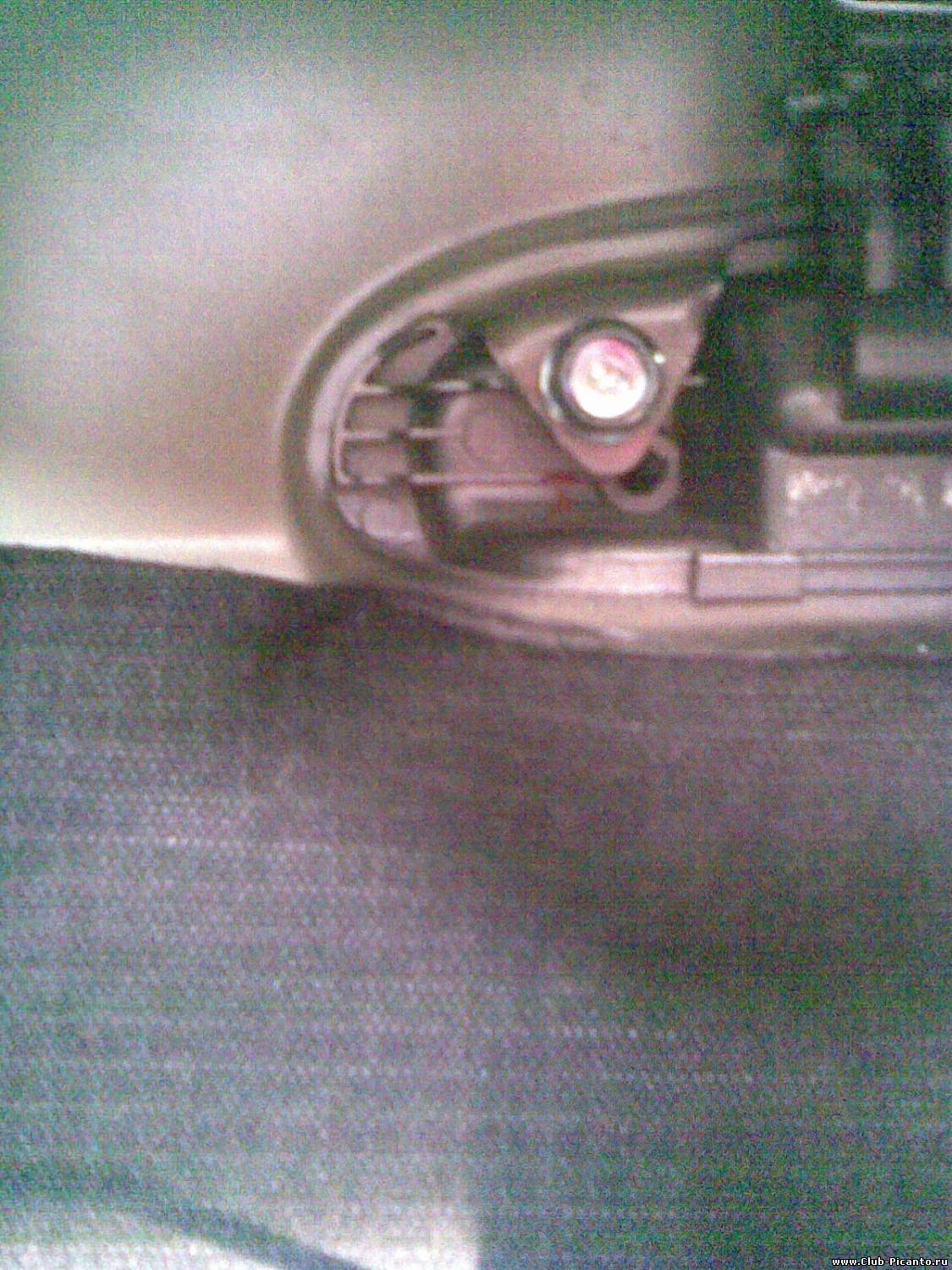

a-lexis2 - Ярославль 191 | 21:07 | Пятница, 27 Августа 2010
на прошлой неделе шумил двери. Кстати согласен с magestic, попробуюпролить пороги отработкой или чем ещё нибудь заполнить чтоб не шумели от камушков.
Добавлено (27 Август 2010, 21:04)
первая фотка не та попала
Добавлено (27 Август 2010, 21:07)
Dimon76, привет , а потолок у тебя в сплен не упёрся
Прикрепления: 2139180.jpg (226.6 Kb) · 2661304.jpg (131.3 Kb) · 4523630.jpg (139.6 Kb)

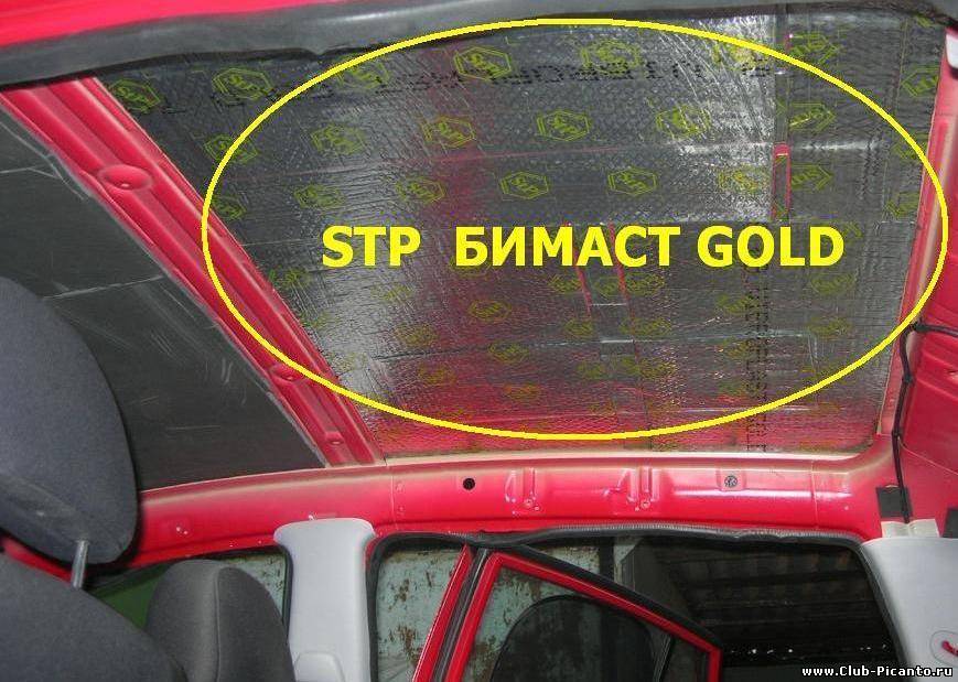

Фоток по шумоизоляции в данном топике очень много, поэтому выложу вот такую, которая показывает заводскую виброизоляцию крыши 001
