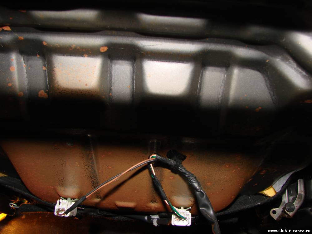

Алексей1980 - Санкт-Петербург 297 | 19:50 | Суббота, 07 Декабря 2013

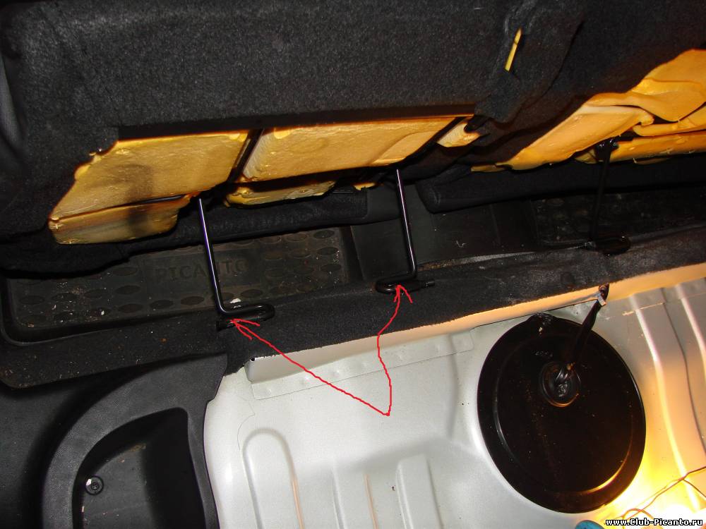

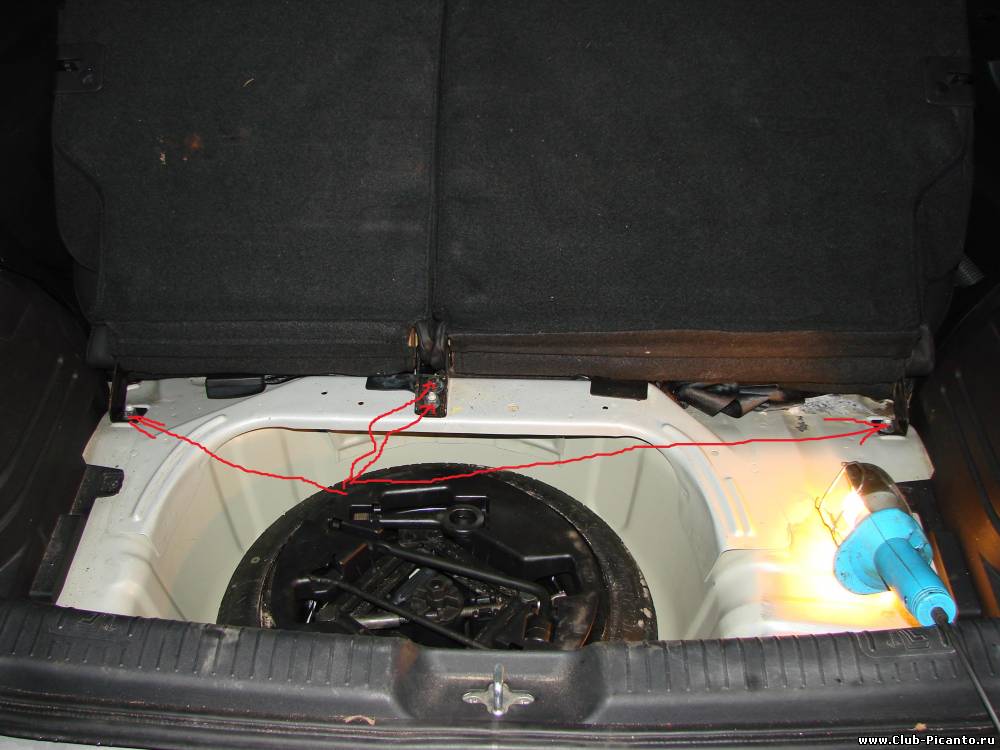

Для укладки шумоизоляции надо разобрать весь салон.
Выложу фото, что для этого надо.

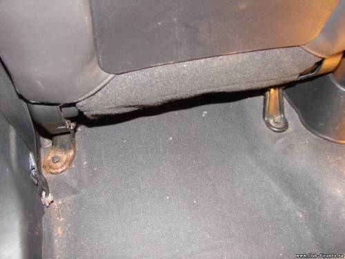

Откручиваем спинки задних сидений. Голова 12, или 14 точно не помню.
Откручиваем сами задние сидушки, голова та же.

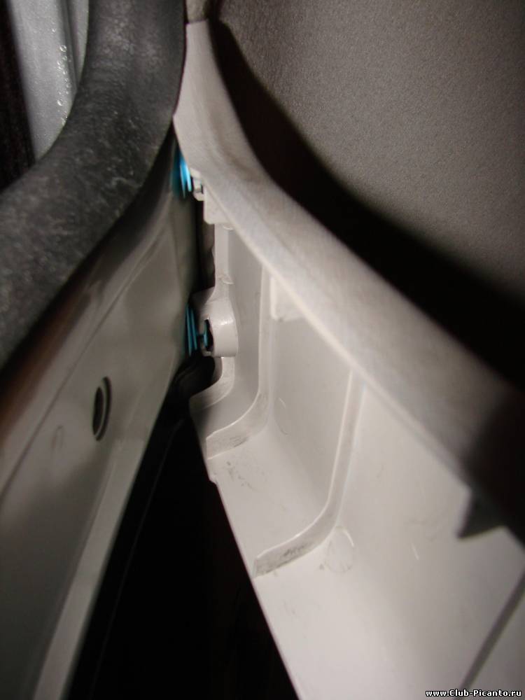

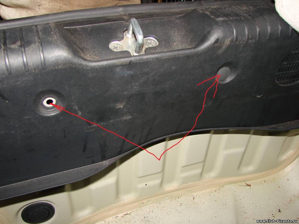

задняя панель. достаем две клипсы.

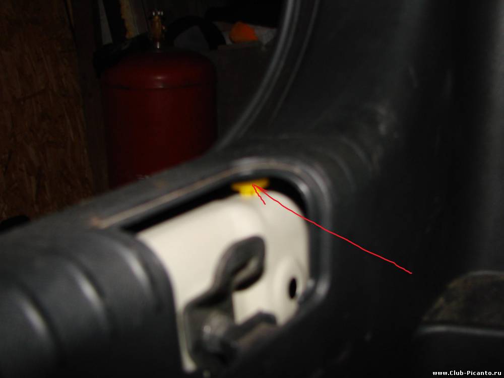

под заглушками для крепления детских сидений, видно клипсы, их удобно подцепить и отщелкнуть через эти отверстия. Снимать надо вверх, там крючки цепляются за боковые панели.

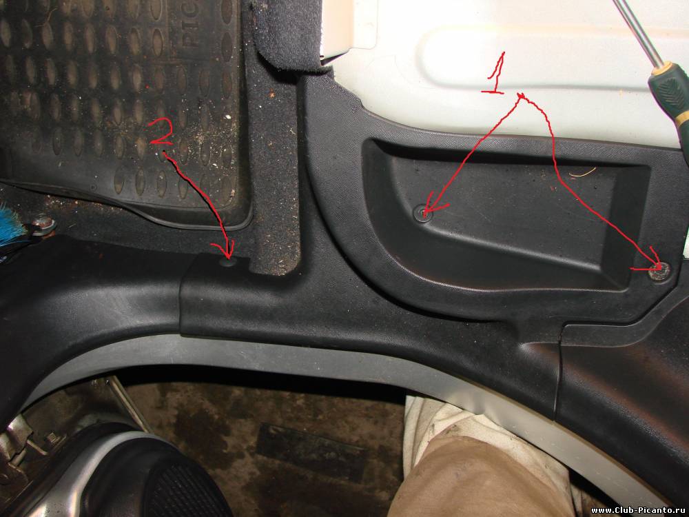

Бардачек под сидушками, два шурупа поз.1 и  клипса поз.2
Прикрепления: 9313244.jpg (74.0 Kb) · 1068672.jpg (80.2 Kb) · 6036683.jpg (71.3 Kb) · 5602175.jpg (31.3 Kb) · 0373216.jpg (77.8 Kb)

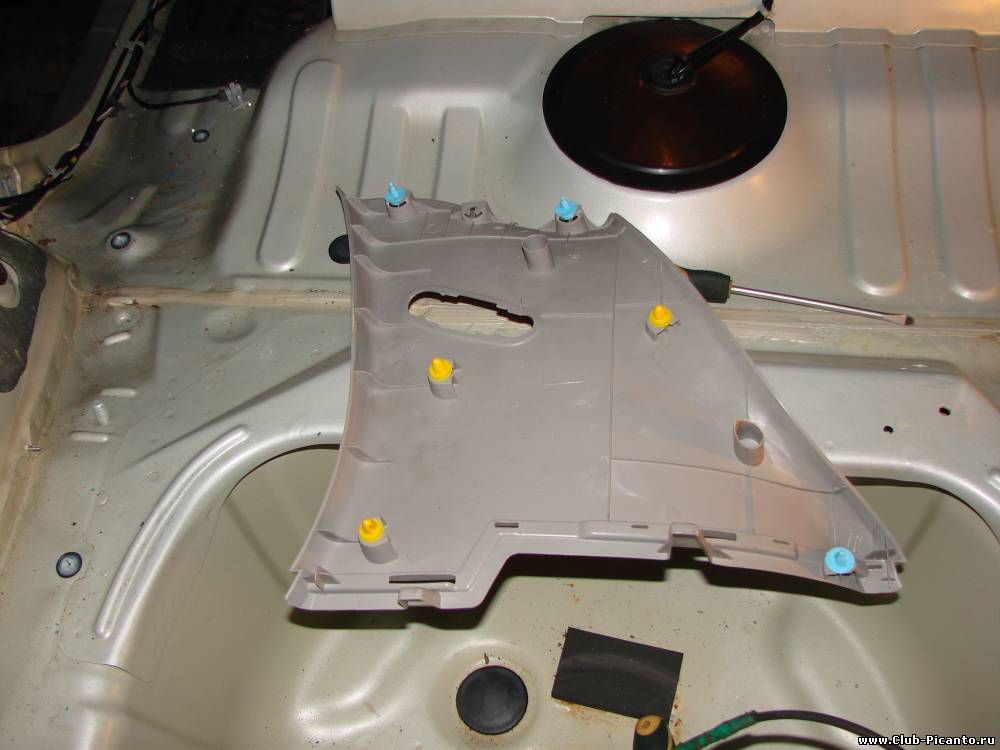

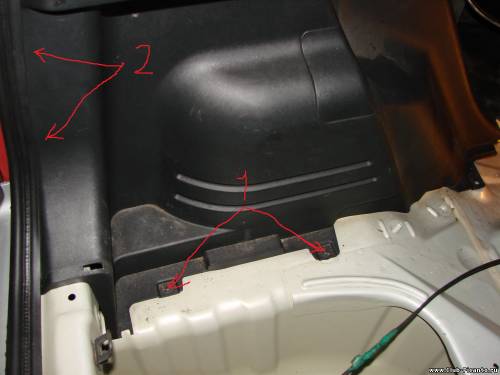

Алексей1980 - Санкт-Петербург 298 | 20:02 | Суббота, 07 Декабря 2013

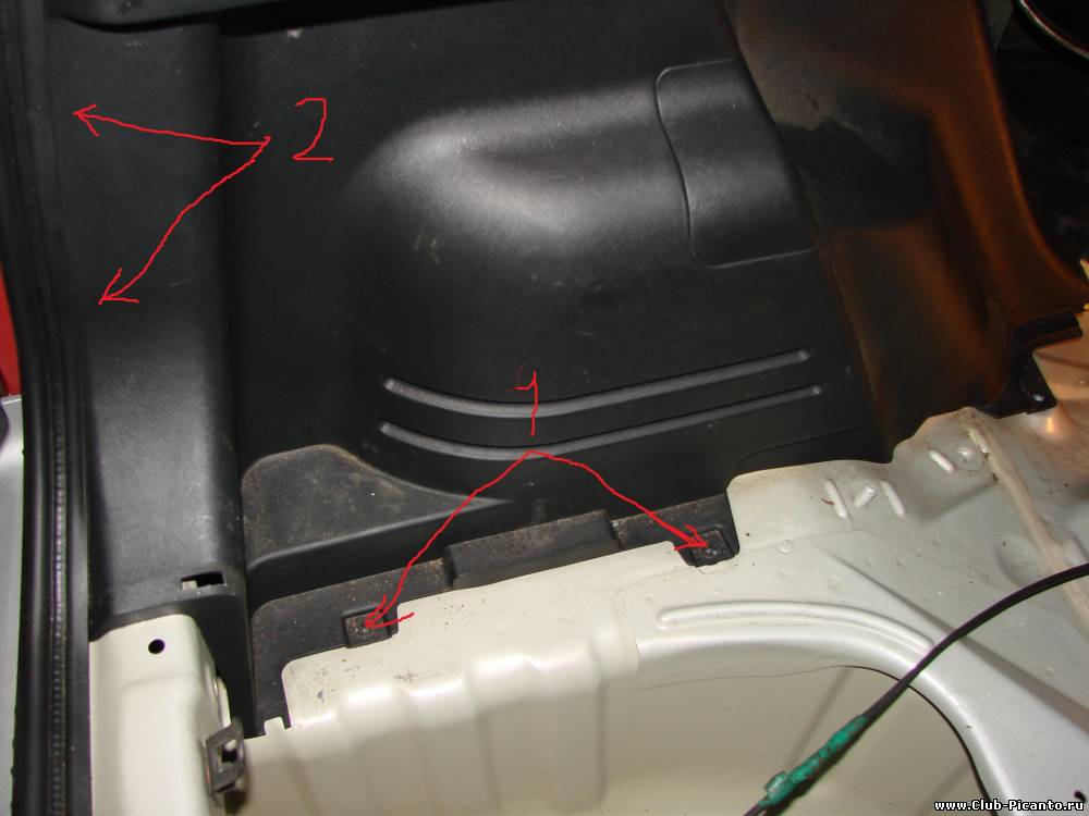

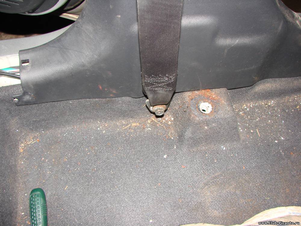

Задняя боковая панель. Два самореза снизу поз.1. Начинал снимать в области поз. 2, там две клипсы, снимается легко. Откручиваем нижнее крепление ремня безопасности, не сфотал.

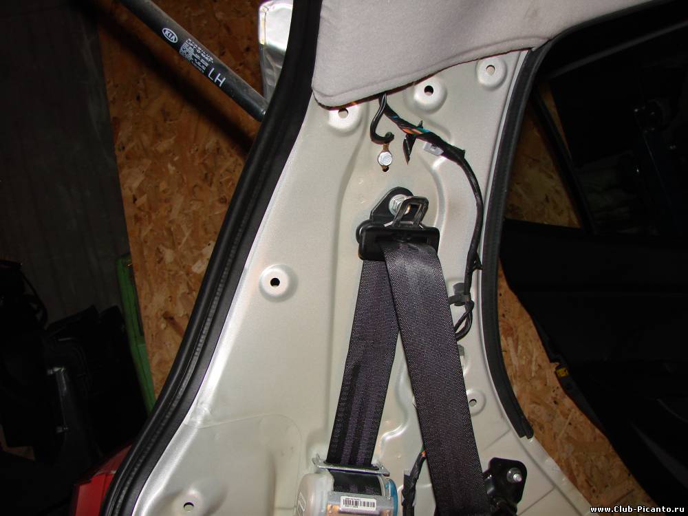

Верхняя, задняя панель. Много клипс снимается относительно тяжело, после того как отцепил все клипсы, надо отщелкнуть заглушку, чтоб вынуть из панели ремень безопасности. Сфотал, чтоб стало понятно где приблизительно они находятся.
Места крепления той же панели.

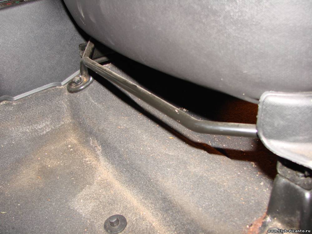

Передние сиденья, два болта спереди и ссади. Не забываем отключить проводку подогрева сиденья, под сиденьем водителя два разъема,
под пассажира один.
Прикрепления: 9899100.jpg (55.2 Kb) · 9950776.jpg (57.9 Kb) · 7536405.jpg (70.9 Kb) · 9418699.jpg (109.4 Kb) · 9090553.jpg (100.7 Kb)

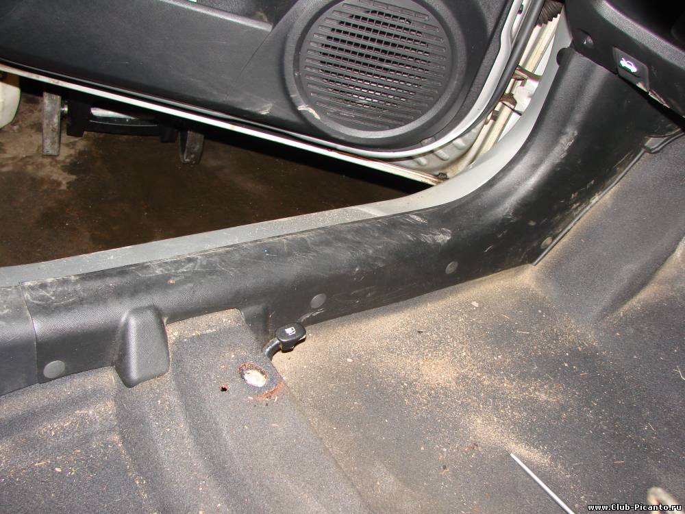

Алексей1980 - Санкт-Петербург 299 | 20:15 | Суббота, 07 Декабря 2013
Чтоб снять панели со средней стойки, надо сперва снять панель с порога у передних дверей. Четыре клипсы, видно на фото. Снимать надо потянув вверх у средней стойки, как бы вращая относительно переда панели.
Откручиваем нижнее крепление ремня безопасности. Теперь  среднюю, нижнюю панель держат две защелки находятся сверху по бокам. Снизу вставлял пальцы под панель и вел их вверх. Описать словами сложно, а фоток толковых не сделал. Ну панель держеться за счет того, что как бы охватывает стойку вверху.

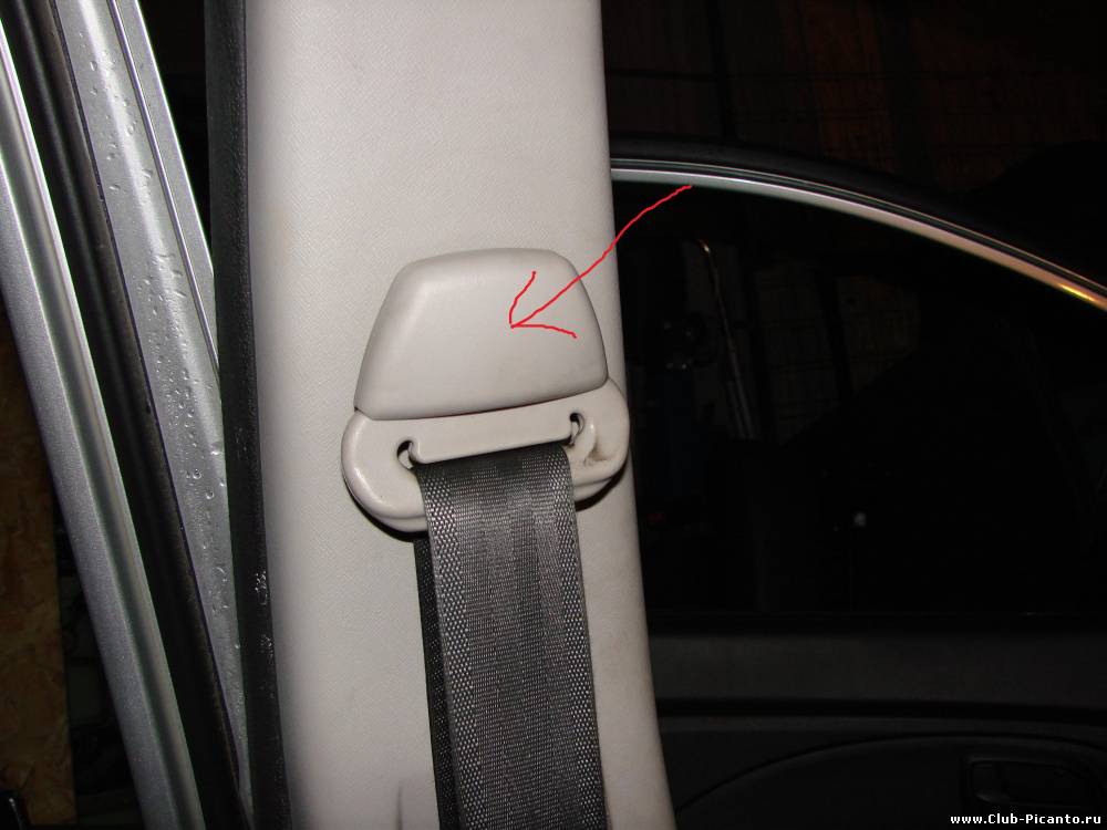

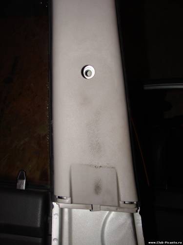

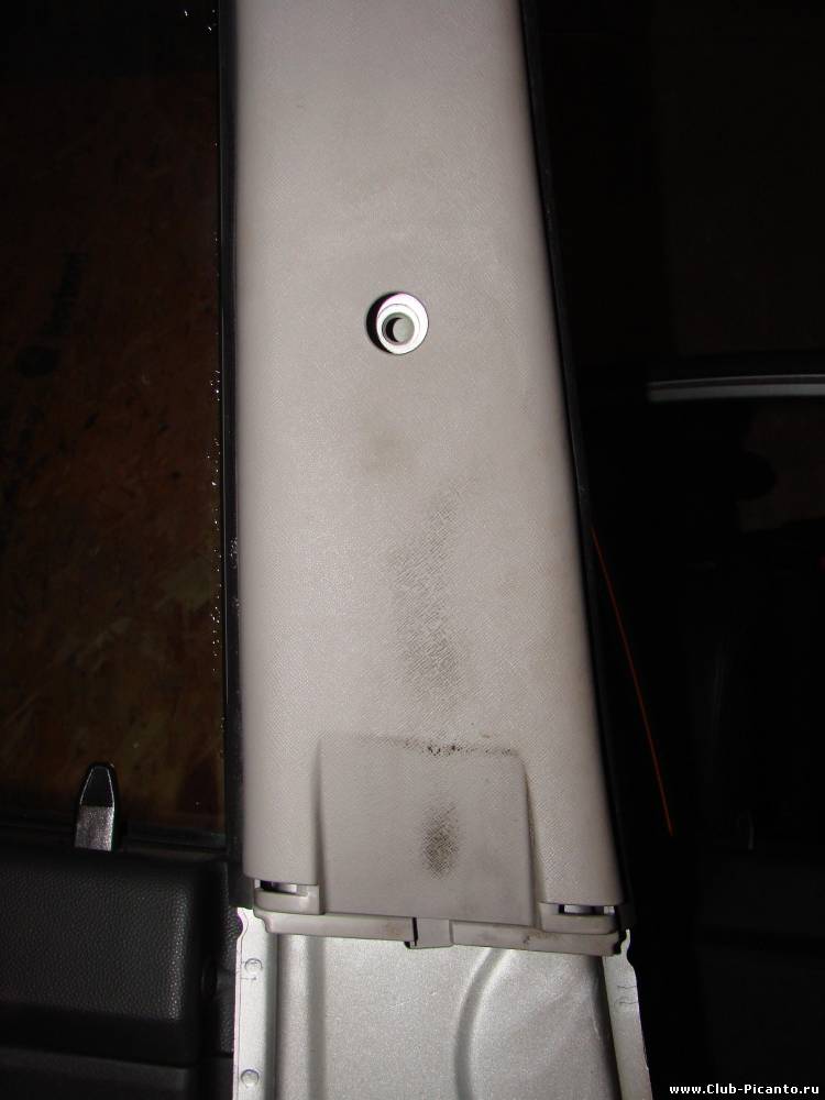

Средняя верхняя панель. Снимаем заглушку с крепления ремня, на фото указано стрелкой. Откручиваем болт под ней.
Прикрепления: 8558454.jpg (57.6 Kb) · 2329540.jpg (123.4 Kb) · 4590506.jpg (122.6 Kb) · 8442124.jpg (64.2 Kb) · 9907978.jpg (48.1 Kb)
Сообщение отредактировал Алексей1980 - Суббота, 07 Декабря 2013, 20:37

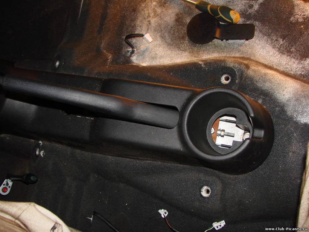

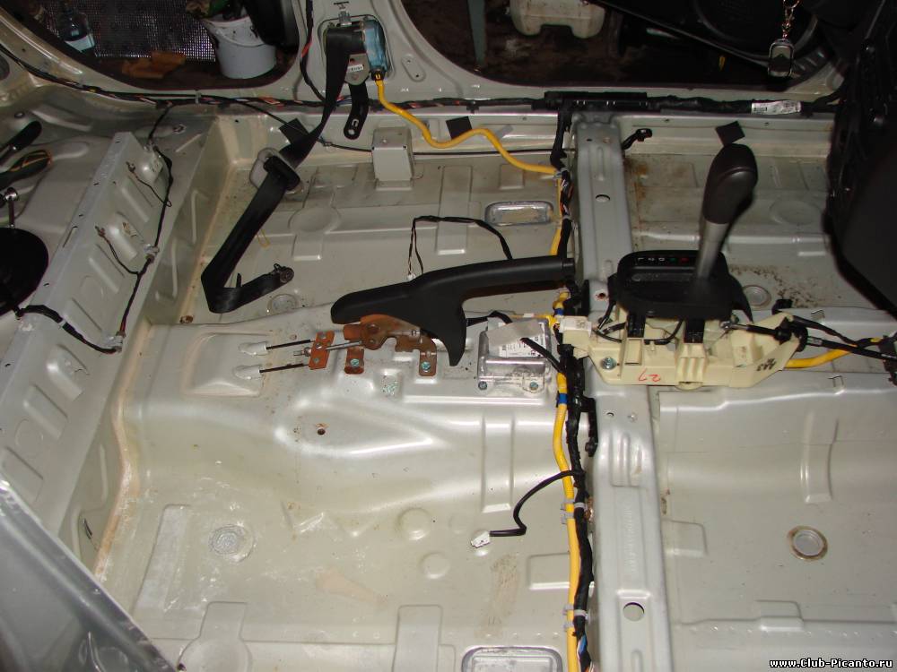

Алексей1980 - Санкт-Петербург 300 | 20:35 | Суббота, 07 Декабря 2013
Теперь панель держат только две клипсы вверху.

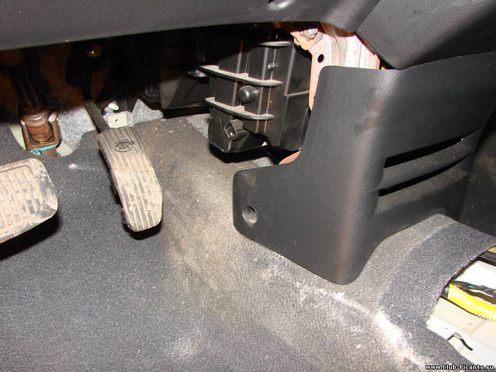

Центральная консоль. Под подстаканником сзади, вынимаем "тряпку", откручиваем винт под голову на 10.  Ручник максимально вверх, вынимаем заглушку спереди ручника. Панель тянем ссади вверх и назад, иначе как я отломаем защелки спереди.
Спереди под торпедой крышка откручиваем два самореза по бокам.
И ура сняли нижний коврик.
Как снимать потолок уже выложено и как разбирать двери, поэтому повторяться не буду. Про локера, тоже все рассказано. Я поставил полные от невапласт и обклеил их бимаст голдом. Родные снял, арка должна нормально вентилироваться.
Если кому интересно выложу фото, как делал шумку, но и они будут повторяться с теми, что есть в этой теме. От себя замечу, не стоит портить шумку спереди под торпедой, ее можно отогнуть и под нее наклеить виброизоляцию и шумку. У меня ушло на все 13 т.р. на материал, попозже посчитаю чего именно. Дно рекомендую зачистить и подкрасить, если есть ржавчина, я обработал битумной мастикой, но правильнее специальной мастикой для салона. Все полости и пороги залил мовилем, можно и чем-нибудь другим. Во всех лонжеронах есть отверстия для вентиляции, их я тоже не закрывал. Может я и потерял в шумоизоляции, но точно не сгною машину.
Результат конечно не супер, но в целом не плохо.
