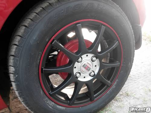

sijin143 - Москва 516 | 11:57 | Четверг, 11 Июня 2015
Попробуй сфотографировать в примерно таком ракурсе
Для вас Олег ... хоть лунный свет в ночи !)))))

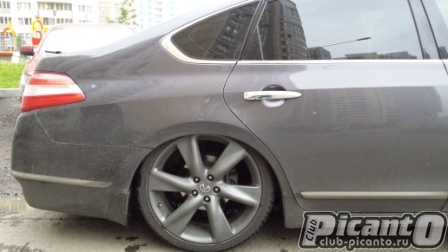

sijin143 - Москва 517 | 12:31 | Четверг, 11 Июня 2015
низкопрофильная резина "пробивается"
Вот  - низкопрофильная резинка (245/35/R20)... на Танюшке была. А профиль 50 , низким назвать - язык не поворачивается !!!
Прикрепления: 3101021.jpg (43.6 Kb)
Сообщение отредактировал sijin143 - Четверг, 11 Июня 2015, 15:07
Spike - Новый Уренгой 518 | 00:24 | Пятница, 12 Июня 2015
Высота профиля 175/50 и 245/35 почти одинакова с разницей в несколько мм.

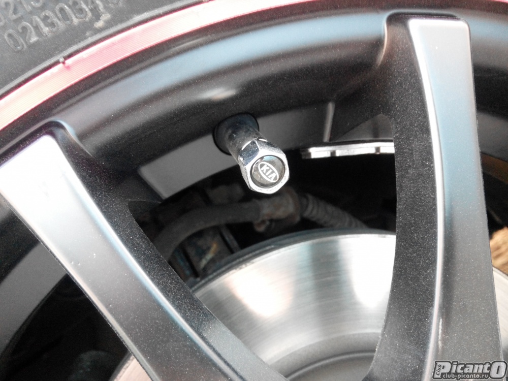

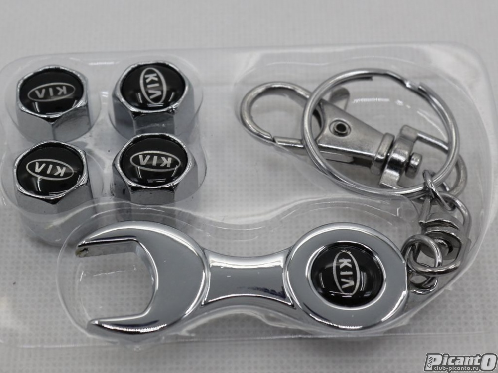

liten - Орёл 523 | 13:56 | Суббота, 13 Июня 2015
Да будет фотик толковый (жена отжала и уехала) я ночью наделаю фото, где видно и свет Kia от дверей, и смысл тонировки зада именно на светодиодных моделях, матовая плёнка даёт просто прекрасный результат, и нет факта "быдлочерноты" отлично всё видно другим участникам движения.
Шины 1700х4=6800
Диски 2240х4=8960
Шляпки на нипеля Kia 400р (плюс ключик аля брелок киа, хороший) Ebay\Aliexpress
Монтаж 500р (сам всё делал, спец только выровнял диски и шины воткнул)
Брал с 4точек.ру, тот же вианор.
Прикрепления: 2892685.jpg (68.4 Kb)

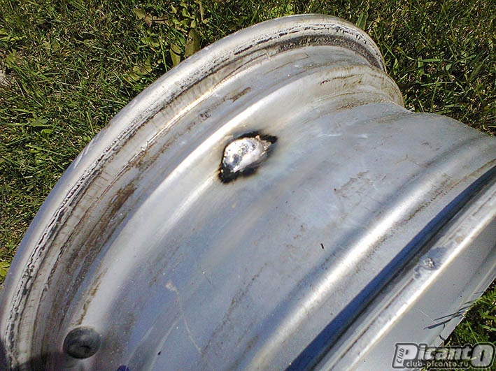

Oleg - Йошкар-Ола 525 | 12:45 | Понедельник, 27 Июля 2015
Ну что, дохвастался называется.
С весны, после перестановки с "зимы" на "лето" не проходило 3-х - 4-х недель, чтобы правое заднее не теряло давление до 1 - 1,5. Каждый раз после докачки ездил на шиномонтаж с целью всё-таки найти дырку.
Наконец на 4-м или 5-м шиномонтаже нашли. В жизни не догадаетесь, в каком месте...
В ДИСКЕ!!!  Деффект металла. Микродырочка. Да такая, что не разглядеть и в мелкоскоп.
Нашел аргонную сварку. Сварщик - мужик в возрасте и с большим опытом, заварил с обеих сторон, взял 100 рублей, пожелал гладкой дороги.
Поехал я на шиномонтаж, обули резину, отбалансировали. Ш-монтажник, парень осторожный. на всякий случай решил проверить, не сечет ли где.
И что же вы думаете? Сечет! В том же месте!!! Да еще как!!!!!!!
Пришлось по гладкой дорожке обратно к сварщику.  >(
Мужик сильно удивился, зачистил (ободрал бормашиной) краску сантиметра 3 в диаметре вокруг сварки и давай варить поновой. Поварил, затем дал мне темное стеклышко.
- Смотри, - говорит.
Гляжу, а под горелкой расплавленный металл мелкими пузырьками лопается. Пористый участок попался. Он-то и нагадил. Видимо свищ был закрашен краской, вот с новья и не секло. А через годик краска потрескалась.
Вот фото после первой сварки.
После второй фотографировать не стал. Да и так понятно, что площадь сварки заметно увеличилась.
А вот так выглядит машина на докатке. Грустное, доложу вам, зрелище.
