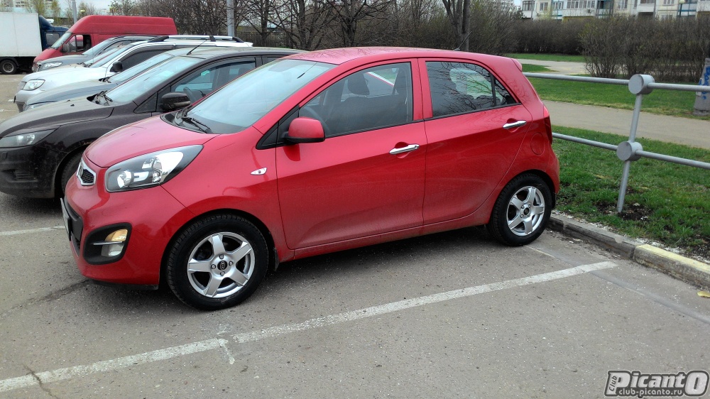

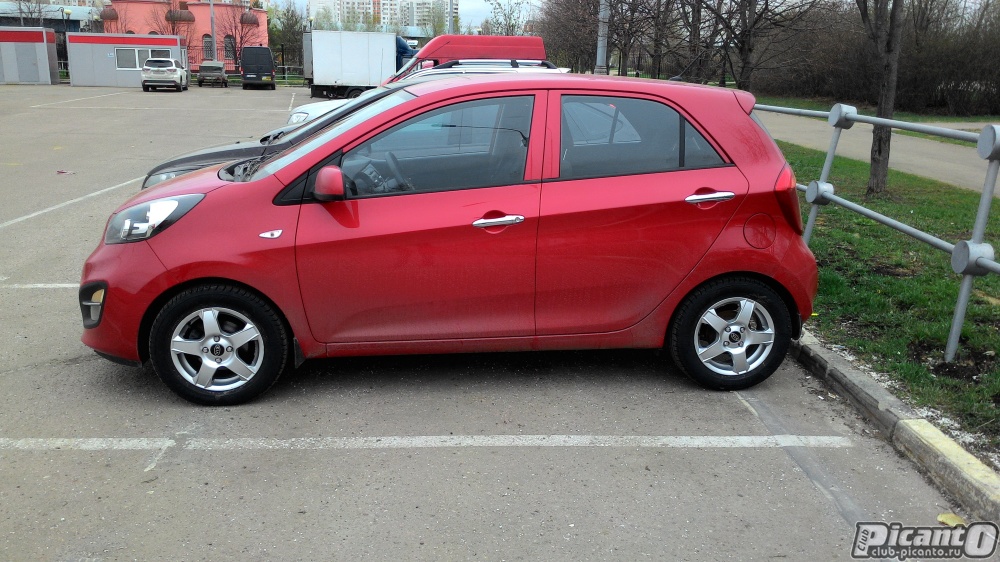

Забыл, кстати, отчетец-то. Резина Nokian Nordman SX 175/65/14, диски Replica KI630 (Ширина обода 5.5 ", Диаметр обода 14 ", Количество крепежных отверстий - 4, Диаметр расположения отверстий - 100 мм, Диаметр центрального отверстия - 54.1 мм, Вылет (ET) - 49 мм).
Фото:

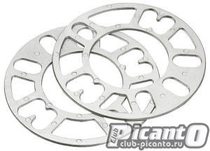

А что, обязательно заказывать? У вас в магазинах проставок не продают? Они стоят-то копейки. Бывают пластмассовые (используются как одно- двухразовые), а бывают металлические.
Прикрепления: 4234686.jpg (12.6 Kb)

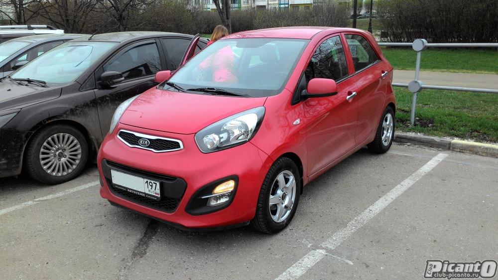

sijin143 - Москва 507 | 12:46 | Среда, 10 Июня 2015

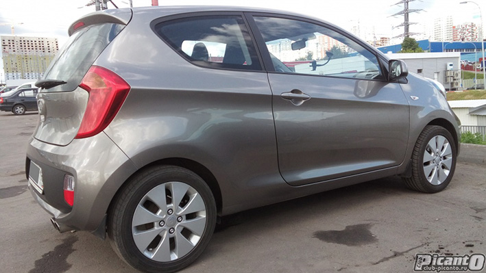

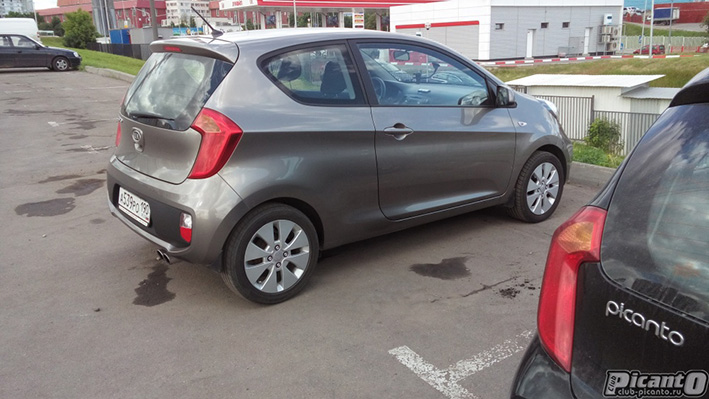

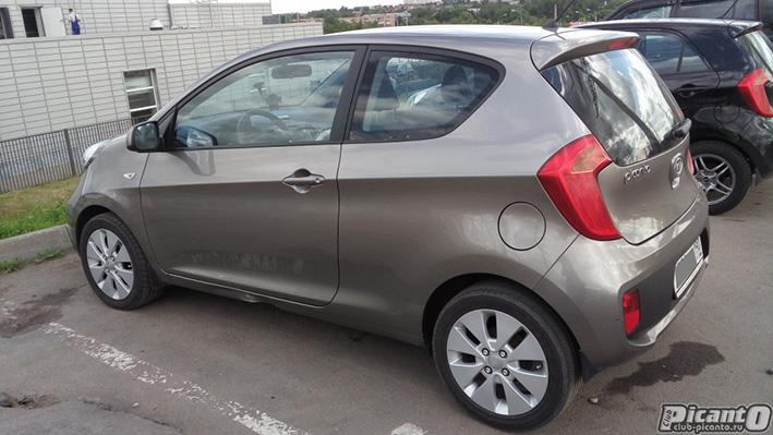

Свершилось чудо ... Добрая фея - спасыбо тебе и за колесики на Пикачуна ... После длительных поисков, и мониторинга нашего ..ШИКАРНЕЙШЕГО форума, было принято решение брать сие чудо ... комплект колесиков от kia rio, модельного ряда 2011г.в.  6x154/100, ET 48 с резинкой Yokohama AC02 C.Drive 2 195/50 R15 82V .... Встали - родненькие без намеков и сомнения ))) ширина , уменьшила прыть, но добавила устойчивость. Расход горючки - видимо увеличится, в процессе эксплуатации поделюсь, на сколько стал прожорливей ...
Прикрепления: 9305560.jpg (128.9 Kb) · 0484498.jpg (126.3 Kb) · 8985285.jpg (120.8 Kb)

Oleg - Йошкар-Ола 508 | 15:56 | Среда, 10 Июня 2015
А вот фото - не встали. Пришлось править.
Leonnor - Тула 509 | 16:03 | Среда, 10 Июня 2015
sijin143, А черная соседка 5Д чья? Мне ее диски больше нравятся
sijin143 - Москва 510 | 17:23 | Среда, 10 Июня 2015
Oleg Йошкар-Ола
Да Йошкар-Ола мне в бок...совсем забылся . Пардоньте Олег  %)
Добавлено (10 Июня 2015, 17:23)
Цитата Leonnor ()
Leonnor Тула
Сашкина ))) .... коллега по работе. Мне тоже его нравяцца. Но свои, как-то роднее )))
