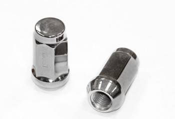

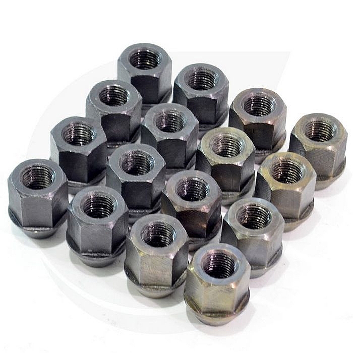

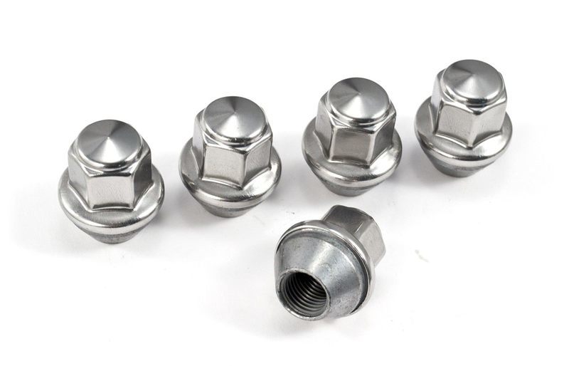

Они бывают 3-х видов:
Удлинненные колпачковые
Укороченные колпачковые
Открытые
На литые пикантные диски ставят первые. Вам завернуть?
Прикрепления: 3607313.jpg (6.1 Kb) · 7996701.jpg (33.2 Kb) · 0655971.jpg (208.7 Kb)
