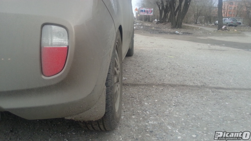

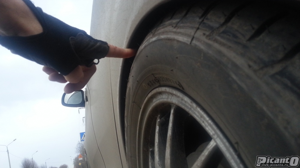

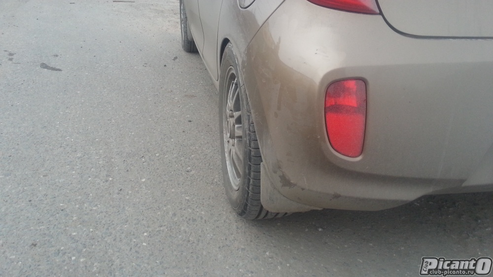

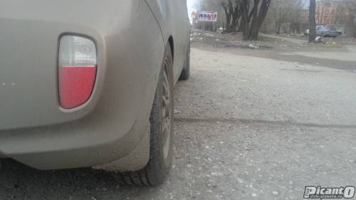

Отчёт.
Диски Yamato Y770 Micui 5.5' 4x100 ET45 - потому что красивые из тех, что были.
Шины Toyo CF1 185/60 R14 потому что летний Bridgestone из Индонезии, а Toyo из Японии.
При полной нагрузке (фото прилагаю) на покатых и крутых кочках, в затяжных и резких поворотах ничего нигде не цепляет, не шуршит и т.д. Управляемость намного лучше, автомобиль стал останавливаться. Единственная проблема - продать комплект не езженной летней родной 165/60 R14...(не рулится, не останавливается, брюхом цепляется, на грыжи нарывается...)
Где-то видел на форуме обсуждение массы колес. Взвесил получил, в среднем, 12,5 кг колесо. Хочу заметить, кривизна окружности арки полностью повторяет кривизну окружности колеса именно нынешнего моего диаметра. Родные как карандаш в стакане... ммм.. это из гинекологии что-то...
 Центровочное отверстие на литье 73,с чем-то там. Колеса отлично центруются коническими гайками для литья (теперь 17мм, а не 19мм и новый балонник). Не пытайтесь ставить родные с прессшайбами - они раскрутятся к чертям на ходу.

T814KB, чем ты так загрузил машину чтобы сфотать? Или случайно получилось и что-то перевозил?

4 взрослых, включая меня: 70+70+70+90, ребёнок 20, в багажник 15, полный бак. Пологие кочки на 60-70 км/ч -машин солидно проседал. Во время фотосессии минус 70кг и масса телефона...
Зимой, кстати, откатал на родных дисках 5" с шинами 175/65 R14 диаметр почти такой же, как сейчас. Желательно, чтоб шина чуть-чуть выступала за контуры металла дисков. Кроме бордюров/поребриков резина предохраняет кромки диска от разбиения на острых кочках. Но в поворотах машин будет чуть сильнее "плыть". С такой подвеской вообще не стоит в поворотах свйства колес проверять...
