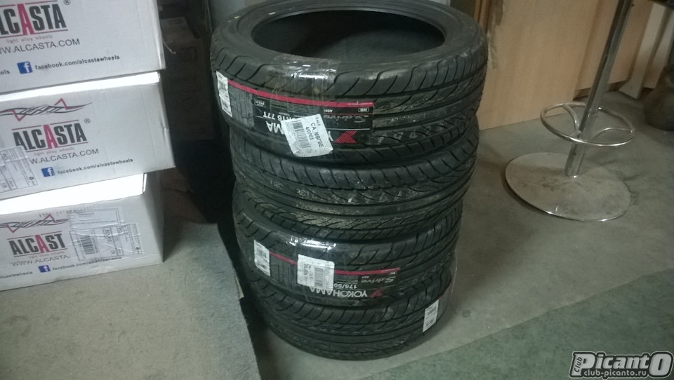

Вот подарил супруге на 8 Марта диски Alcasta m31 r16 j6.5 et52 и летние шины Yokohama S.Drive AS01 175/50 ссылки: https://www.drive2.ru/l/467925761576141607/, https://www.drive2.ru/l/467995305686597731/?m=468129995861000711&page=0#a468129995861000711, теперь ждём штатные датчики давления в шинах!

Что-то я не слышал, чтобы кто-то ставил  R16 на Пиканту.
А ездить то будет? Или это не обязательно?

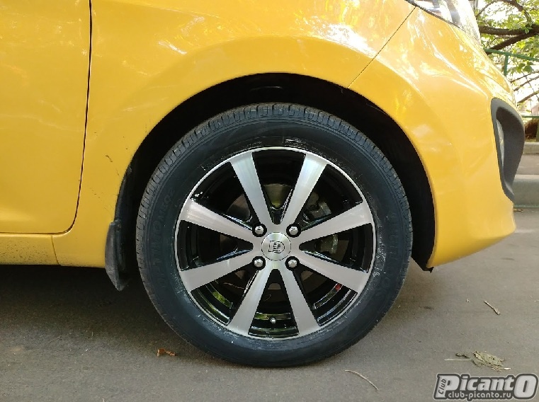

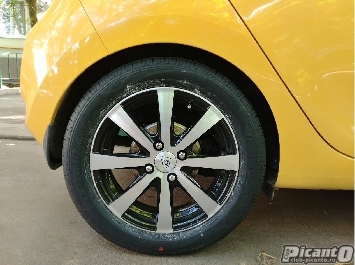

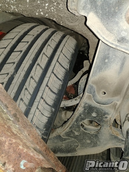

жЁЛТый - Москва 555 | 00:33 | Вторник, 25 Июля 2017
Спасибо всем кто отписывался про 185/55R15.
Вместе с дисками 5.5/15 ET45 встали идеально
По шинному калькулятору относительно стандартных 165/60R14 на 5/14 ET49:
Колесо на 6 мм (0.2'') ближе к деталям подвески и тормозной системы.
Колесо будет выпирать наружу на 14 мм (0.6'') относительно штатного.
Ближе к колесной арке на 15.5 мм. (соответственно на то же значение меняется клиренс)
Высота профиля +3мм
Диаметр колеса в сборе +31мм
(кто из МСК поймет) Несколько раз проезжал МКАД в р-не Волоколамки. На стыках-трамплинах моста чуть не прыгал - нигде не цепляет.
Машина стала менее истерично реагировать на педаль газа - разгон чуть медленнее. Ход стал немного мягче.
Скорость теперь показывает почти правильно. Соотношения показаний спидометра и реальной скорости теперь такие (мерял по gps на длинных прямых, склонен верить)
80 - 80
100 - 99
120 - 118
Расход не мерял, но логично что он увеличится.
Выглядит жЫп теперь вот так:
также заехал на яму посмотреть девчонке под юбку при полном повороте колес.
Возможно, будет полезно интересующимся влезет / не влезет
