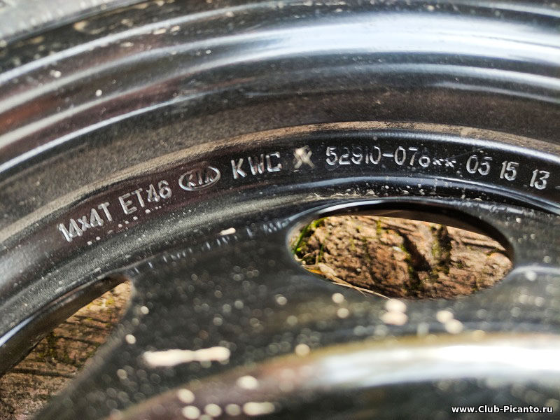

Zalya74 - Вязьма 589 | 20:54 | Понедельник, 06 Октября 2025
Здравствуйте всем. Может кто-то подсказать парт номер докатки? И вылет диска. Спасибо.
Oleg - Йошкар-Ола 590 | 17:55 | Вторник, 07 Октября 2025
Zalya74, вот всё, что я нашел. Данные из мануала
Добавлено (07 Октября 2025, 18:08)
Вот что еще нашел.

Zalya74 - Вязьма 591 | 20:13 | Вторник, 07 Октября 2025
Спасибо. Мануал видел, а вот номерок по ссылке изучу. У меня был другой вариант номера.

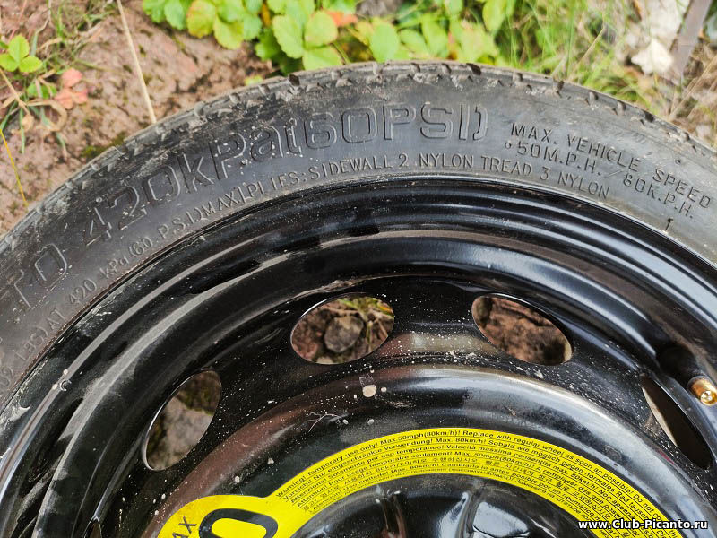

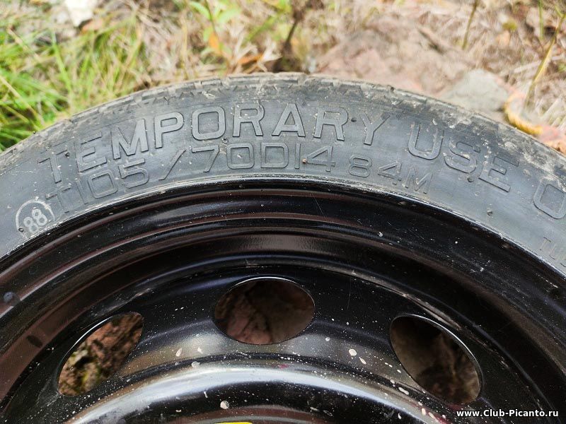

Oleg - Йошкар-Ола 594 | 13:19 | Пятница, 10 Октября 2025
Вот данные докатки
Диск 14х4Т, ЕТ46, 4х100, диаметр ЦО 54,1
Резина Т105/70D14 84M
Прикрепления: 1818777.jpg (132.5 Kb) · 4619352.jpg (174.2 Kb) · 5359708.jpg (138.5 Kb)
Zalya74 - Вязьма 595 | 19:06 | Пятница, 10 Октября 2025
Ну когда - нибудь гляньте пожалуйста)) когда поедете.
Добавлено (10 Октября 2025, 19:08)
Спасибо большое.
