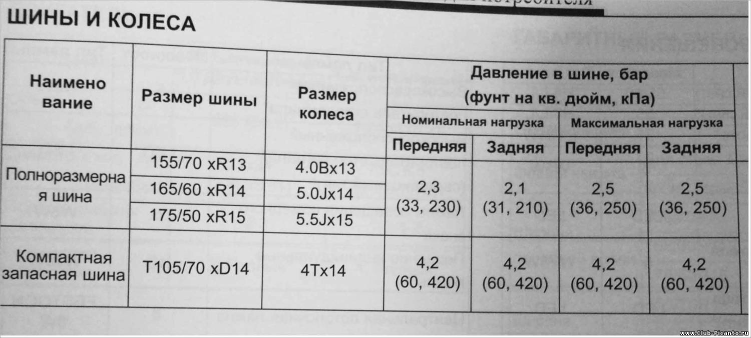

nemoignom - Воронеж 16 | 17:18 | Пятница, 22 Июля 2011
Вот официально рекомендованные параметры:
Прикрепления: 1183804.jpg (108.5 Kb)

rad68 - Москва-Иваново 22 | 16:34 | Вторник, 26 Июля 2011
Quote (nemoignom)
По дискам недостаточно инфы. 002

rad68 - Москва-Иваново 26 | 14:34 | Понедельник, 01 Августа 2011
Вот. Спасибо соседям.
155/70 R13 и 4.0Bx13 ET46
165/60 R14 и 5.0Jx14 ET49
175/50 R15 и 5.5Jx15 ET52
d=54 мм
PCD=100 мм
ET - вылет
d - диаметр центрального отверстия
PCD - диаметр расположения крепежных отверстий
Всем шершавой дорожки!
