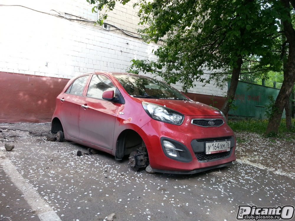

Соклубники, будьте внимательнее к сохранности своих колес. Этой ночью у меня украли колеса с машины, до ночи выглядела примерно так,
а после уже вот так
Видимо своровали под заказ так как эти колеса больше ни кому не подходят.
Прикрепления: 7699330.jpg (86.6 Kb) · 7879111.jpg (138.8 Kb)
Fedorov - Н.Москва 441 | 16:07 | Четверг, 15 Мая 2014
А на ВАЗовскую технику колёса от Пиканты разве не подходят?
Oleg - Йошкар-Ола 442 | 16:15 | Четверг, 15 Мая 2014
Разве что резина подойдет. Диски - никак. Вылет другой, и главное - расстояние между шпильками. У нас оно как у всех порядочных иномарок, 100, у ВАЗов - 98. По-моему весь мир уже ушел от 98.
Скорее всего заказ. Saiko, сочувствую.

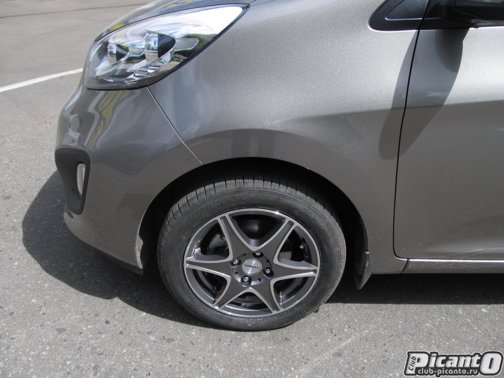

Fedorov - Н.Москва 444 | 01:09 | Среда, 11 Июня 2014

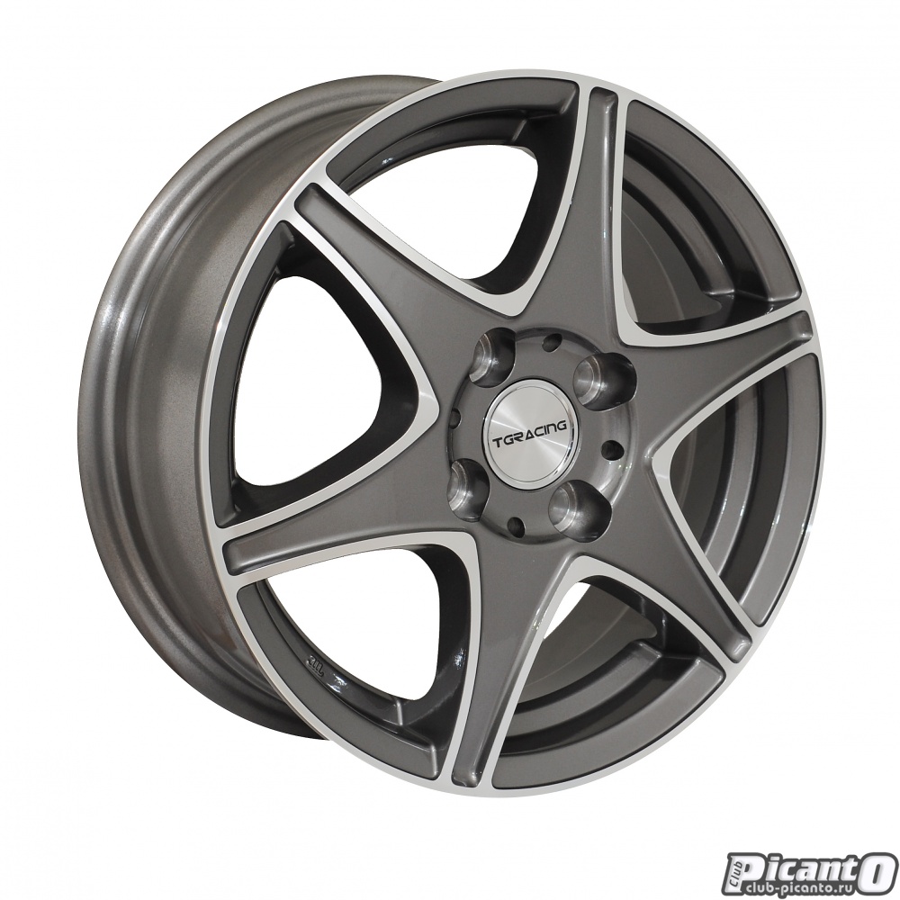

Собираюсь купить на серую Пиканту сееерые %) диски Вот такие Артикул Диаметр диска Ширина Сверловка Вылет, мм Диаметр ступицы, мм
Я0000003312 14" 5.50" 4x100 45.00 60.10
Нестыковочки выходят следующие: Посадочный диаметр ступицы не совпадает 60,1мм против положенного 54,1мм Чем центрировать будем при установке колеса? Конусами колёсных гаек?
Ширина обода 5,5" против положенного 5,0" для 14" "диска" То есть обод будет шире на 12,7мм (по 6,3мм с каждой стороны) По идее сюда просится резина шириной 175мм против 165, иначе при парковке к бордюрному камню можно будет "покоцать" обод колеса.
Вылет 45мм против положенного 49, то есть колесо "вылетит" на улицу на 4мм
Итого получается 4мм+6,3мм=10,3мм на улицу.
Что скажете? Что кто покупал из неоригинала? Как потом "боролся"?

Останий - Новокузнецк 445 | 07:06 | Среда, 11 Июня 2014
Купи центровочные (проставочные) кольца, лучше пластиковые (правда они почти одноразовые, зато копеечные), продаются там-же, где и диски.

Oleg - Йошкар-Ола 446 | 11:20 | Среда, 11 Июня 2014
По центровке Останий отписался.
По ширине - я поставил 5,5, на них родная резина 165х60. Стоит великолепно, выглядит лучше, чем на родных. Выпуклость резины чуть меньше, за счет этого резина смотрится как низкопрофильная. Мне нравится.
То касается вылета, то где-то пишут, что надо ноль в ноль, где-то (в основном торгаши) что допустимо +-5 мм. Да и на форуме у нас однозначного мнения нету. Решать тебе.

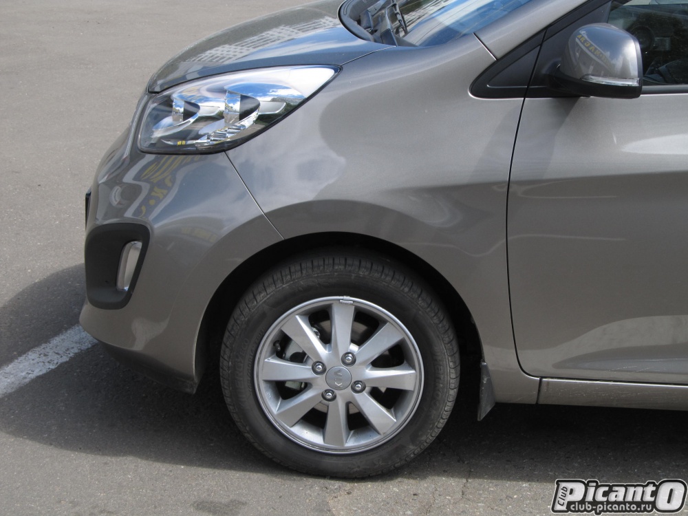

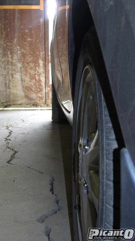

Гайки торчат вровень со штатной резиной 165мм:

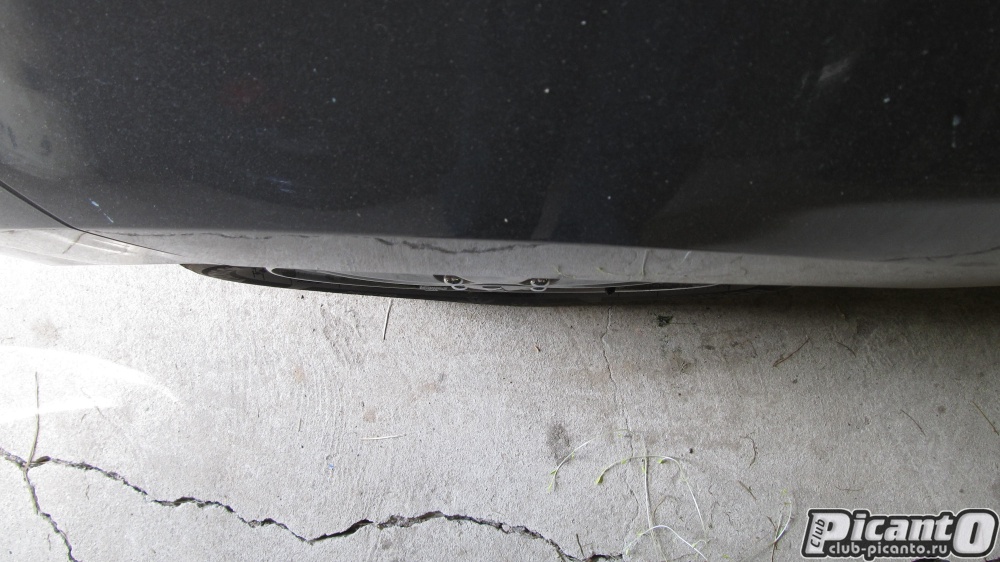

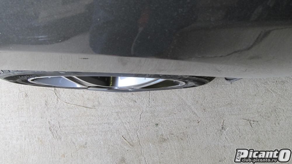

 Вот так выглядят штатные колёса (их вылет за кузов) Чем больше вылет колёс на улицу, тем быстрее пачкается бочина авто, достаточно проехать по небольшой лужице.

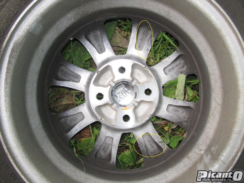

Штатные колёса спереди: Обод вровень с брызговиком, штатная резина шириной 165мм вылетает за брызговик на 1-1,5см:

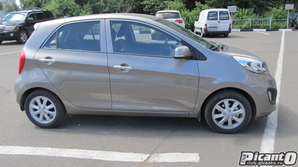

Снятое колесо соответствует штатным параметрам:

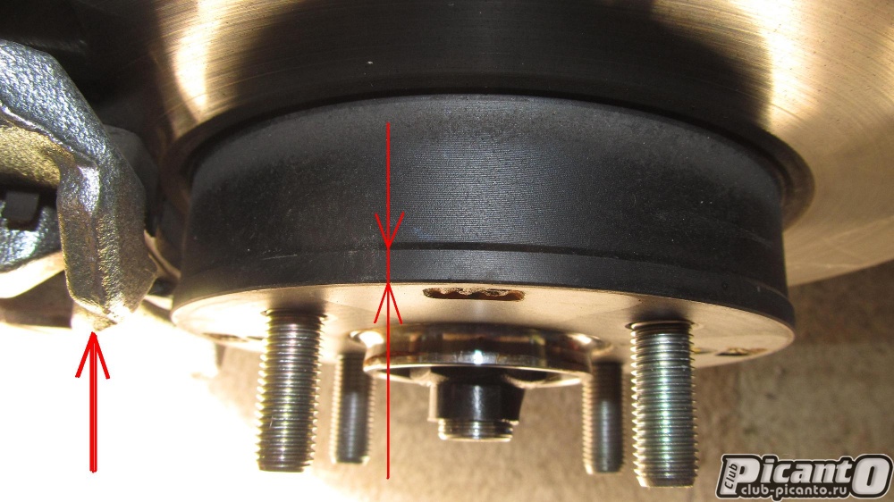

"Сшаманить" со штатной проставкой на передней ступице чревато задеванием спиц диска об тормозной суппорт (там и так всё близко):
Прикрепления: 3321564.jpg (64.6 Kb) · 0828137.jpg (52.0 Kb) · 3330655.jpg (72.0 Kb) · 0458695.jpg (107.1 Kb) · 8178535.jpg (63.4 Kb)

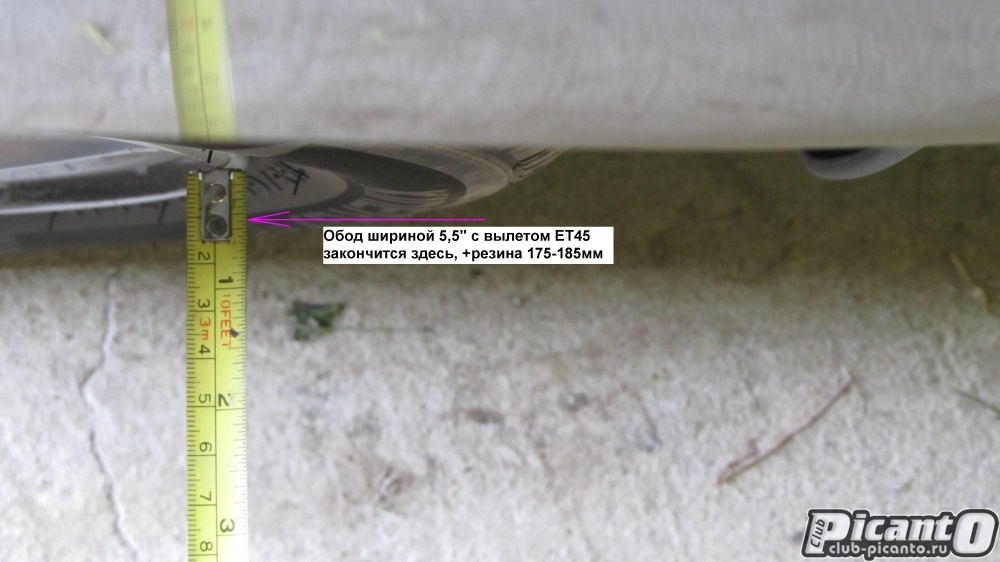

Здесь поверхностные данные, разве что есть параметры покрышки "докатки"
Вот расчётные последствия установки Дисков 5,5" ЕТ 45

Fedorov - Н.Москва 450 | 11:43 | Четверг, 19 Июня 2014
Купил!!!
Цитата Fedorov ()
Вероятность притирки дисков к бордюру увеличилась.
В 1000раз!
Цитата Fedorov ()
Можно брать за правило, что тяга к дизайнерским решениям это всегда шаг, а то и все четыре шага от практичности.

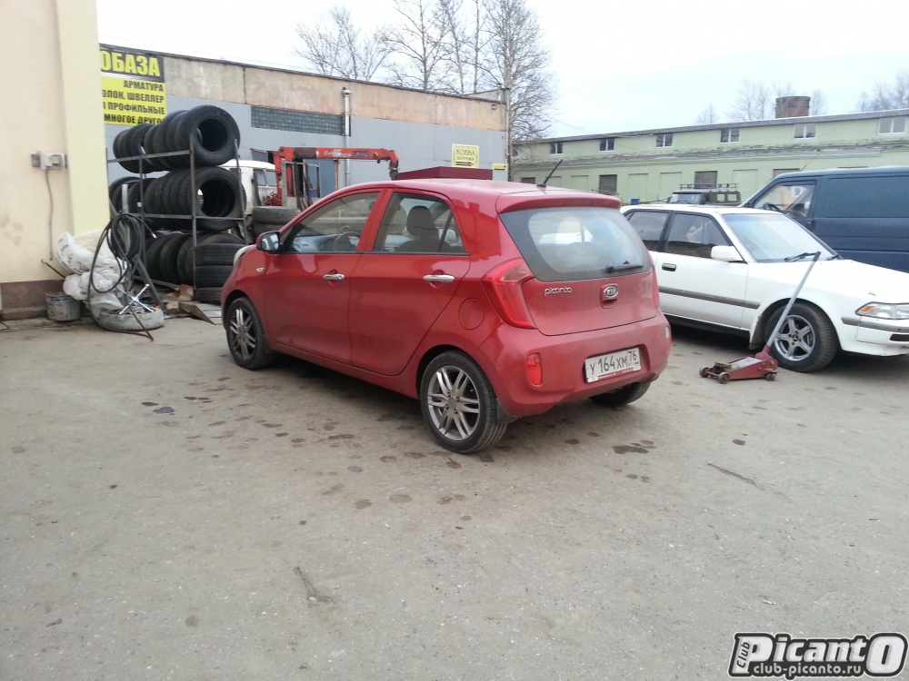

Приехал на оптовый склад, примерил один на переднюю ось, ужаснулся (читай выше). Середина диска выпирает наружу см на 2-2,5!!! Китаёзы сделали диск универсально под любой вылет томозного суппорта. А на рекламном фото трудно разглядеть, что спицы диска имеют выпуклость к середине.
Но всё равно решил брать - так как такому дизайну пока нет никакой альтернативы.

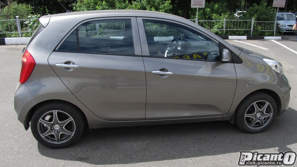

Обод выскочил наружу на те самые расчётные 10мм. Борт штатной шины 165мм выпрямился.
Было:
Стало: (фото чуть темнее)
Балансировалось всё нормально,15 - 20 грамм. Грузики клеились на внутреннюю сторону обода.
