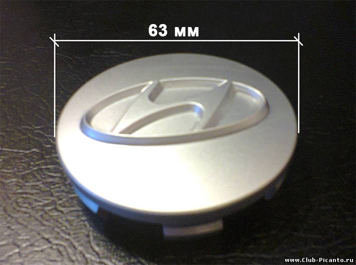

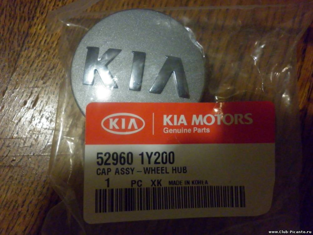

48RONIN - Липецк 409 | 21:43 | Четверг, 21 Ноября 2013
Может кому пригодиться партнамбер колпачка на заводское литьё для диска R14, подтверждаю совместимость.
Прикрепления: 6853325.jpg (71.9 Kb)

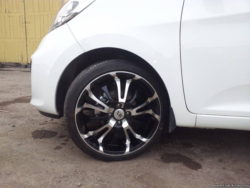

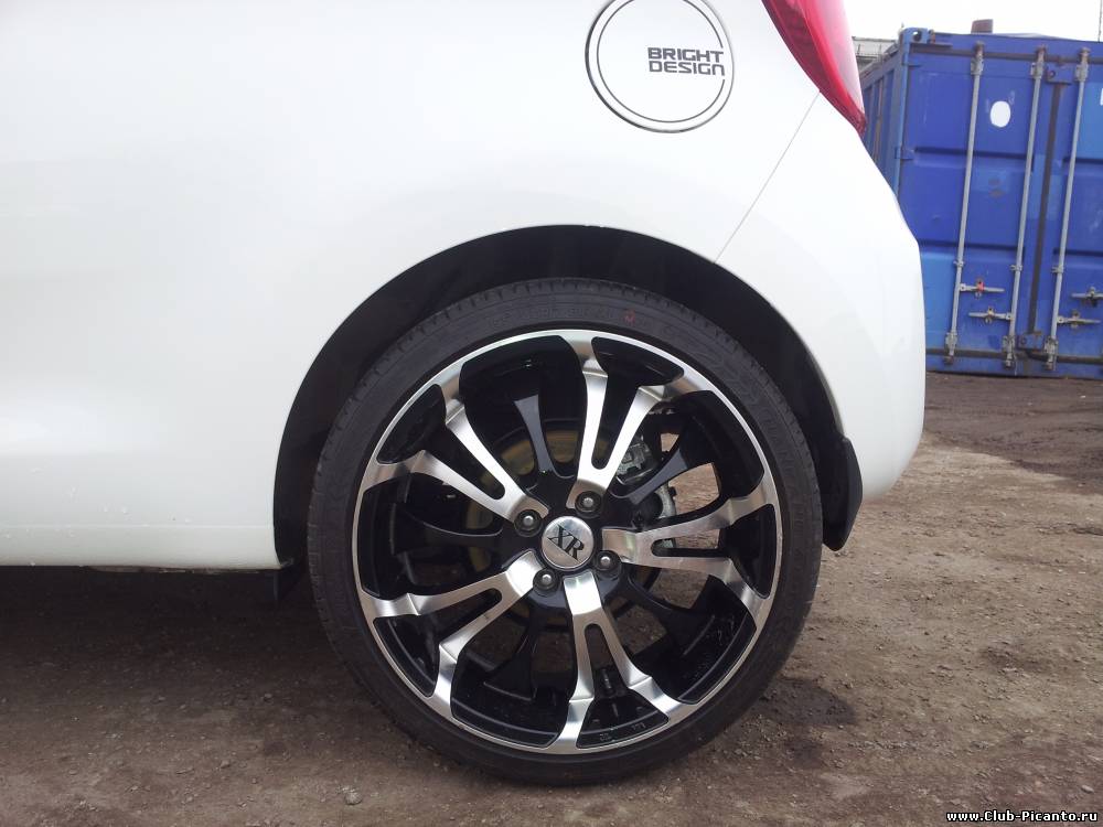

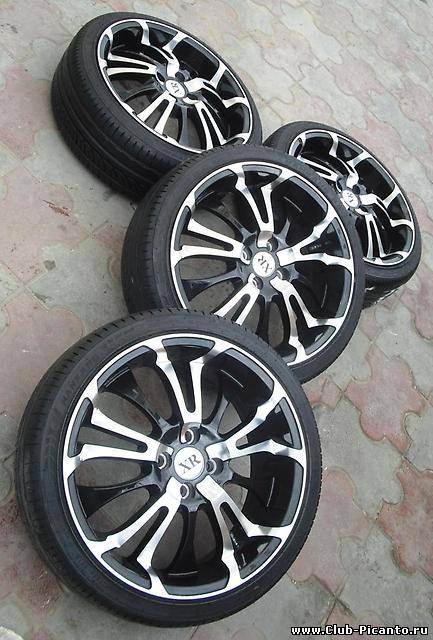

agressor333 - воркута 412 | 23:34 | Суббота, 30 Ноября 2013
всем привет может заинтересует
Прикрепления: 0120206.jpg (73.0 Kb) · 8725896.jpg (74.8 Kb) · 4308672.jpeg (61.2 Kb)

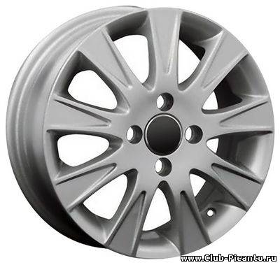

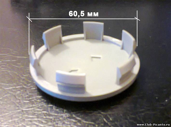

Oleg - Йошкар-Ола 416 | 19:45 | Пятница, 07 Марта 2014
Поскольку в семье в сентябре появилась новая девушка, Маруся, то к 8 марта ей тоже полагается подарок.
Сегодня как раз позвонили из магазина, сказали, что подарок приехал.
Но ведь без г... как без пряника! Что-нибудь, да не так... :'(
Когда заказывал, мне показали картинку вот такую
А приехало вот что
Теперь проблема: где взять другие заглушки. Ведь не придет же в голову владельцу Мерса ставить заглушки от БМВ! Вот и я такой же привередливый.
Объездил полгорода, ни где ничего подходящего по размеру. Хоть бы какие гладкие найти...
Прикрепления: 5685502.jpg (22.4 Kb) · 0055558.jpg (118.9 Kb) · 3476686.jpg (125.2 Kb) · 1378533.jpg (117.0 Kb)

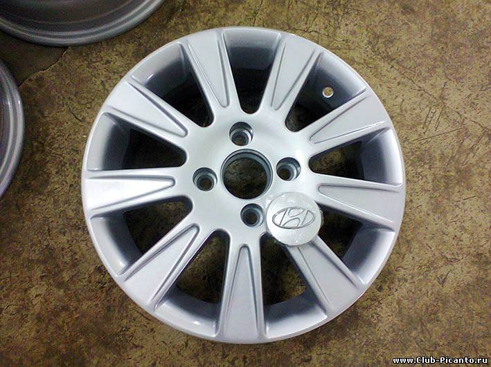

Oleg - Йошкар-Ола 417 | 20:01 | Пятница, 07 Марта 2014
Диски называются Replica HND31 S 5,5x14 4x100 D54,1 ET49 S. Позиционируются как родные для Акцента и Соляриса.
Фирма-изготовитель на коробке.
Вот этикетка
Как видите, всё по честному. Китай. И ни кто не собирается этого скрывать.
Думаю, что это хорошо.
И еще думаю, что Марусе обновка на лето подойдет, и будет она носить с удовольствием.
Вот только заглушки... 043
Ни у кого не завалялось что-то подходящее? Куплю за любые деньги (в пределах разумного...) <_<
Прикрепления: 4850763.jpg (134.8 Kb) · 8593149.jpg (120.8 Kb)
Останий - Новокузнецк 418 | 09:14 | Суббота, 08 Марта 2014
Oleg, заглушки продаются во многих магазинах, только они черные, как ты изначально и заказывал, к ним предлагают наклейки с логотипами производителей, только вот парадокс, эти мелкие кусочки пластмассы не дешевы. Если тебе не дает покоя логотип , то спили его на шлифовальном круге (только аккуратно, чтобы не повредить заглушку) и купи наклейки КИА.
