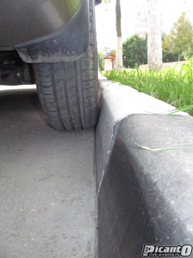

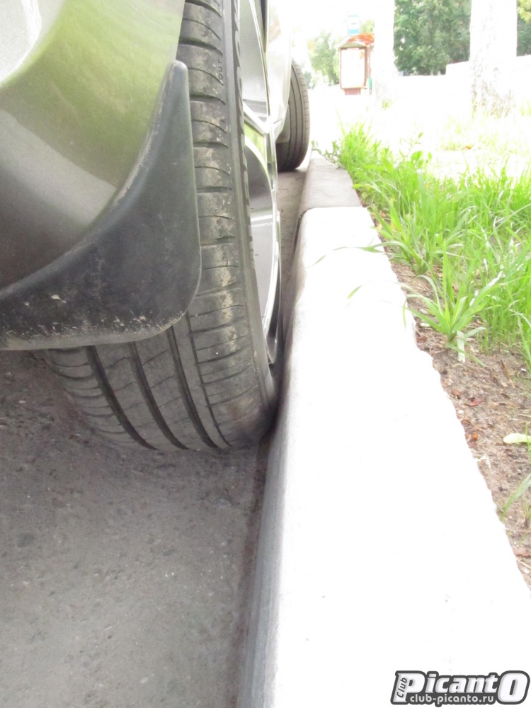

Если бордюрный камень установлен правильно (с уклоном от дороги), то диск не повредишь:
Прикрепления: 7860036.jpg (66.2 Kb) · 7338611.jpg (68.0 Kb)
Oleg - Йошкар-Ола 453 | 16:59 | Четверг, 26 Июня 2014
Ага, пьяный дорожный работяга очень любит ползоваться лазерным уровнем и др. измерительными инструментами высокой точности. :D
Что-то ты уж больно близко к бордюру паркуешься. Прямо миллиметровщик!

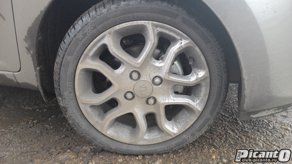

Добра всем! Давече об трамвайную рельсу супруга пробила камеру на родном колесе Hankook Kinergy Eco 175/50 R15 заехал в шинку там мастер насоветовал резину с другим профилем (60-65) поставить. Перечитал всю тему на форуме про шины но так и не нашёл ничего об таком варианте замены: (65) или (60) на R15 родной литой диск. Литье клёвое не убитое, жалко менять на R14, может кто ставил уже подобный вариант, как результаты? Арки тереть не будет, расход и спидометр сильно сдвигаются? Машинка Morning 2013.

CRAZZYKILLER, можешь смело обуть эти диски в 175/55 или 185/55 (более распространен), ничего тереть не будет.

а как насчёт ещё большего профиля? 60-65. У нас в Уфе дороги  :'( дырка на дырке, рельса на рельсе, иногда слышно при ударе, как до обода покрышку пробивает. Машина не груженая, обычно я да моя водятельша, в сумме 160-170 килограммов. Езда умеренная от 80 до 140 на трассе. Недорого нашел такую резину, вот думаю как её купить и примерить:175/65 R15 лето Yokohama A. drive AA01. Или всё таки продать "родной комплект" и поставить литьё R14?

Не знаю как на новые машины 2011++, на предыдущие максимальный размер который вставал был 175/65 R14, ездить на них было довольно комфортно, пятнадцатые с нашими дорогами (а они у нас кстати довольно приличные по сравнению с соседними областями) мне ставить не хотелось, тем более что размерность резины можно найти только под заказ (это ИМХО, я низкопрофильную резину не люблю).
Если опасаешься ставить 175/65 R14 из-за того, что зазор у них минимальный, то  можно поставить 185/60 R14, они на несколько мм по внешнему диаметру меньше 175/65 R14.
Кстати, 14-ая резина некоторых производителей существенно дешевле 15-ой.

На форуме многие ставят распространённую резину 175*65*14
Сам такую недавно купил на зиму. Гигантские по сравнению со штатной! При вывернутом на 30 градусов колесе остаток пространства до брызговика арки приблизительно 2,5см. Если ли бы они были летние, то было бы 2,8см.
От этого остатка и будем вести расчёт.
Ободы (диски):
Диаметр 15 – 381мм
Диаметр 14 – 355,6 мм
Радиус 15 381/2=190,5мм
Радиус 14 355,6/2=177,8мм
Разница радиусов 14 и 15: 190,5-177,8=12,7мм
То есть радиус 15 дюймового обода ближе к арке на 12,7мм
Высота профиля резины от обода: Шина 175*65*14:
175/100*65=113,75мм
Установлены зимние колёса:
177,8+113,75=292,55мм от центра колеса до «шипа» шины
При этом визуально остаток составляет 2,5-3см.
Максимальный радиус, при котором шина точно цепляет брызговик арки: 25+292,55=317,55мм
Расчёт Вашей размерности №1 175*65*15:
Высота профиля: 175/100*65=113,75мм
Ставим на 15 «диск»: 113,75+190,55=304,3мм, то есть остаток пространства до брызговика арки: 317,55-304,3=13,25мм
Стрёмно!!!
Расчёт Вашей размерности №2 175*60*15:
Высота профиля: 175/100*60=105мм
Ставим на 15 «диск»: 105+190,55=295,55мм, то есть остаток пространства до брызговика арки: 317,55-295,55=22мм
Куда ни шло…
Но этот расчёт действует, если ваши диски ШТАТНОЙ размерности: 5,5Jх15 с вылетом ET52
Расход в городе может чуть увеличиться, а на трассе при размеренной езде остаться прежним.
Скорость теперь будет показывать точную, как по GPS, это единственный плюс.
Самое важное - это ухудшение торможения, придётся сильнее давить на педаль, повысится нагрузка на тормозные механизмы, уменьшится их срок службы.
