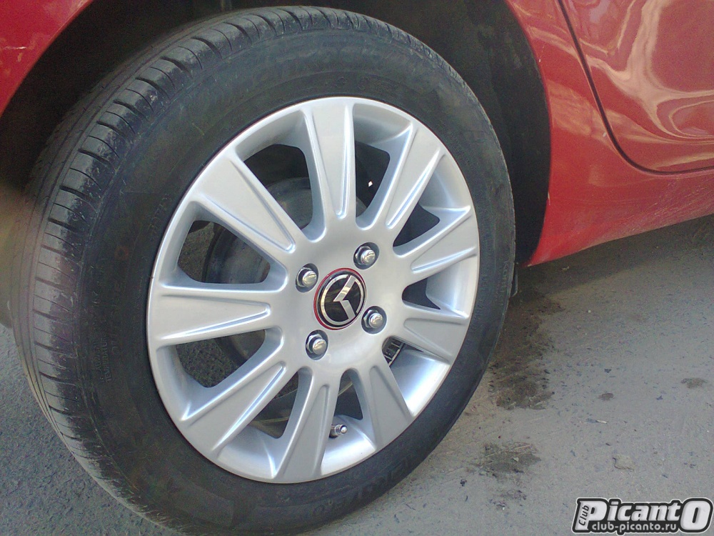

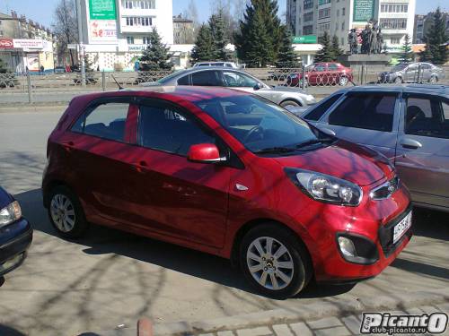

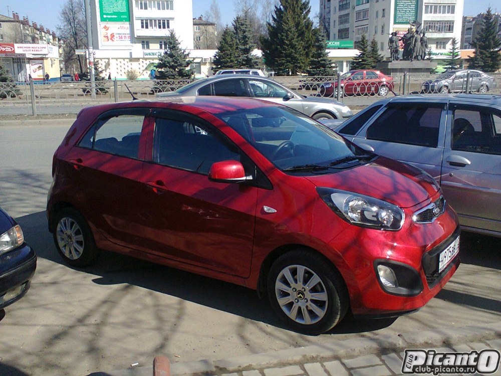

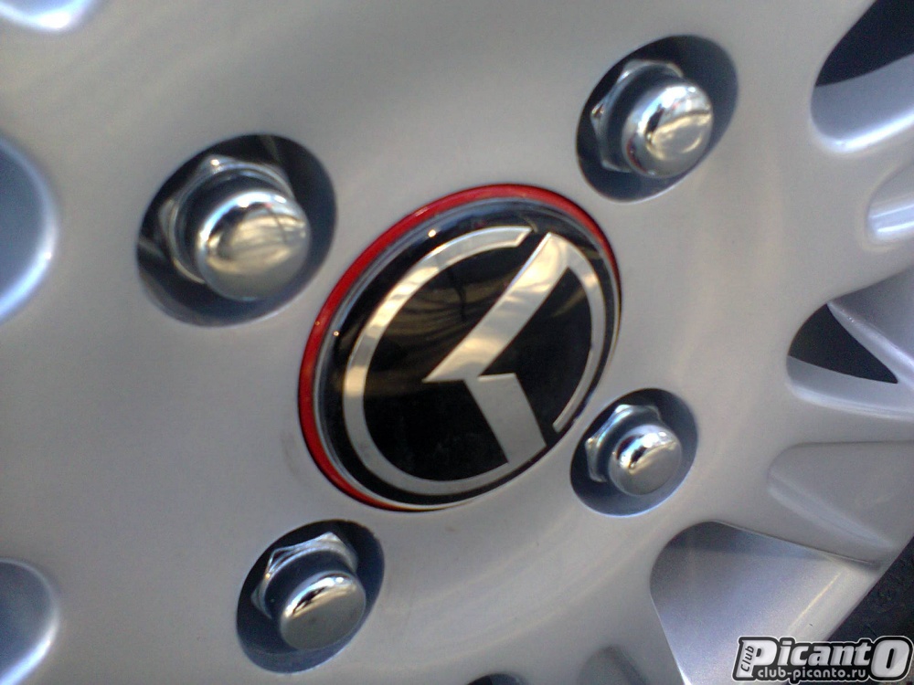

Oleg - Йошкар-Ола 429 | 14:09 | Воскресенье, 13 Апреля 2014
Цитата Останий ()
спили его на шлифовальном круге
Ну что, так и сделал. Спилил хьюндайский логотип. Покрасил из баллончика автоэмалью в красный цвет. Наклеил полученные с ибея логотипы.
Вот что получилось.
Мне, жене и Марусе нравится. Хвастаюсь.
Прикрепления: 5354925.jpg (54.1 Kb) · 5698147.jpg (87.6 Kb) · 4689748.jpg (116.9 Kb)
