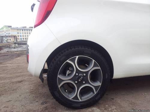

kosta - Кемерово 394 | 05:49 | Воскресенье, 13 Октября 2013
Monty67, вчера переобулся на 175/65 R14 Nordman 4. Выглядит так.
