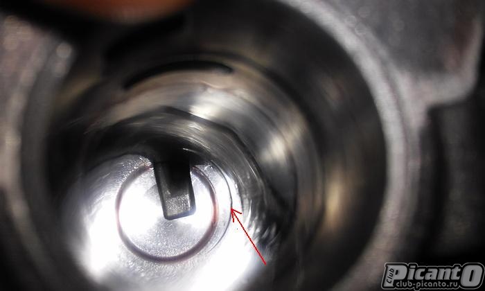

И самый интересный момент!!! В одном из "цилиндров" обнаружилась такая вот выработка. И сам "цилиндр" имеет сейчас... форму эллипса в том месте. Получается, что "поршень" в том месте перемещается не плотно, болтается, короче говоря.
Прикрепления: 0915163.jpg (26.3 Kb)

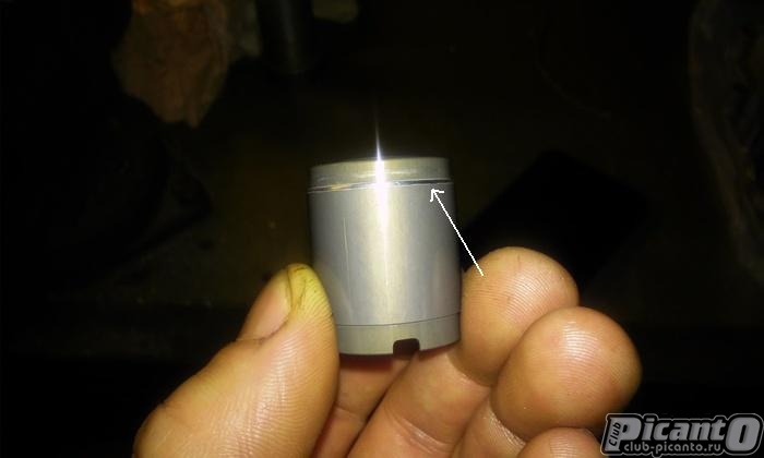

Сам "поршень" имел задир. Который я удалил, сняв "фаску"
Прикрепления: 4604569.jpg (18.7 Kb)

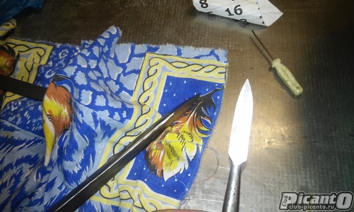

В "цилиндре" имелась, как бы так сказать..., ступенька ( указана стрелкой выше на фото), которая препятствовала свободному перемещению поршня. Её я удалял таким слесарным инструментом, называется шабер, изготавливают его из старого трёхгранного напильника.
Добавлено (25 Декабря 2015, 19:15)
Ну а эллипс в цилиндре мне уж никак не удалить. Короче, вывод! На горячую масло имеет более высокую текучесть - и этот поршень не способен удерживать давление масла в системе.

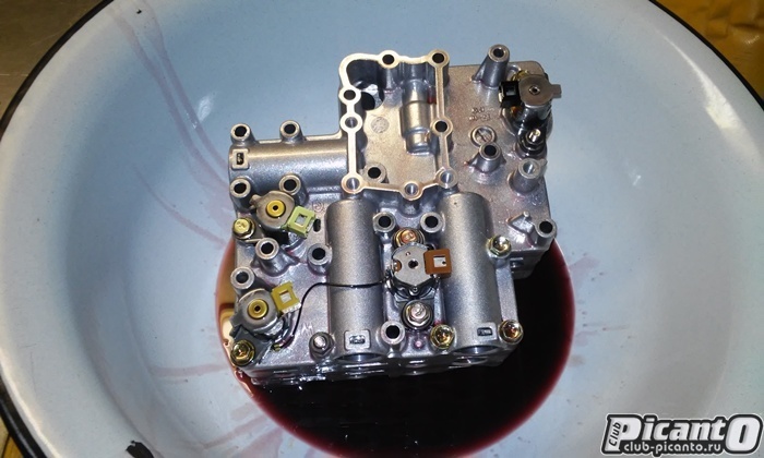

Prafanto - Караганда 23 | 16:05 | Воскресенье, 27 Декабря 2015
Вот эти электромагнитные клапаны. два одинаковых и два разных. местами не менял, просто снял промыл-продул, мультиметром проверил целостность цепи "обмоток".
Прикрепления: 5556929.jpg (98.8 Kb)

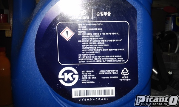

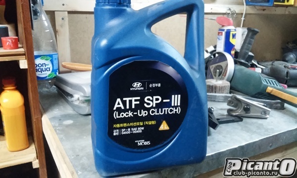

Первый раз менял масло в коробке на синтетику Зик, канистра не сохранилась, потом, через какое-то время на вот это, типа чисто корейское. Никаких изменений в автомате не происходило.
Прикрепления: 2345056.jpg (83.6 Kb) · 8143372.jpg (87.8 Kb)

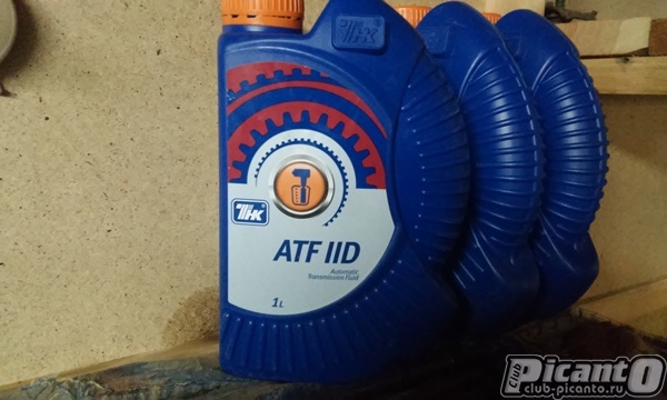

Prafanto - Караганда 25 | 16:29 | Воскресенье, 27 Декабря 2015
Сейчас залита вот эта минералка. И вот что хочу сказать... Снизился расход бенза. На четвёртой передаче автомат стал тянуть, ну т.е. раньше чуть подъём и автомат соскакивал с четвёртой на третью (обороты 3,5 - 4 тыс.) А теперь на четвертой тянет и на третью соскакивает только если дроссель открыт больше чем на 50% (педаль газа)
Добавлено (27 Декабря 2015, 16:29)
Эта минералка относительно дешёвая, дешевле, чем масла других марок. покупал на роснефти. цену точно не помню.
Прикрепления: 5232621.jpg (77.2 Kb)

Т.е. все вы хотите сказать, что вся проблема в масле ??? А как бы узнать классификацию по SAE или API равенола??? или хёндаевского - того, что на фото выше???
