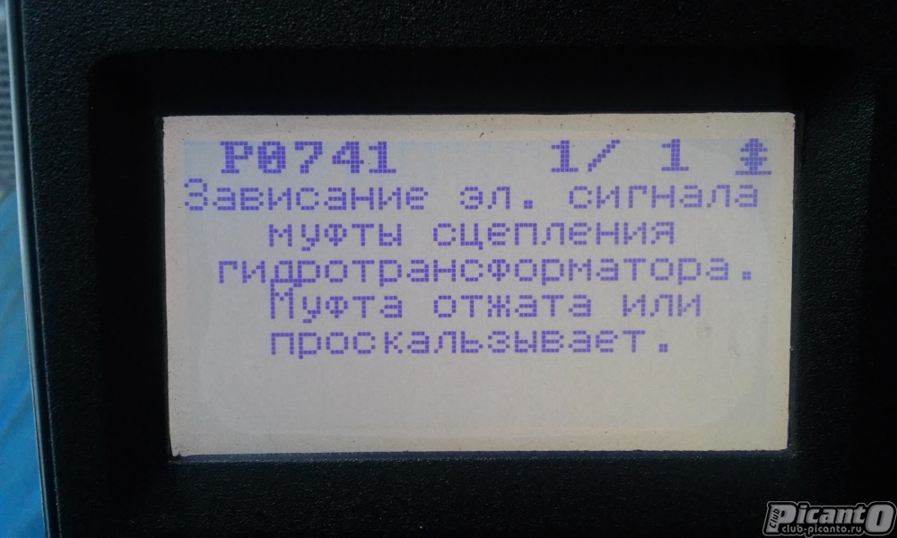

    Вчера почитал ошибки, была одна вот эта. Периодически вылетает ни с того ни с сего..., в движении. После чего обороты немного увеличиваются - скорость остаётся прежней.

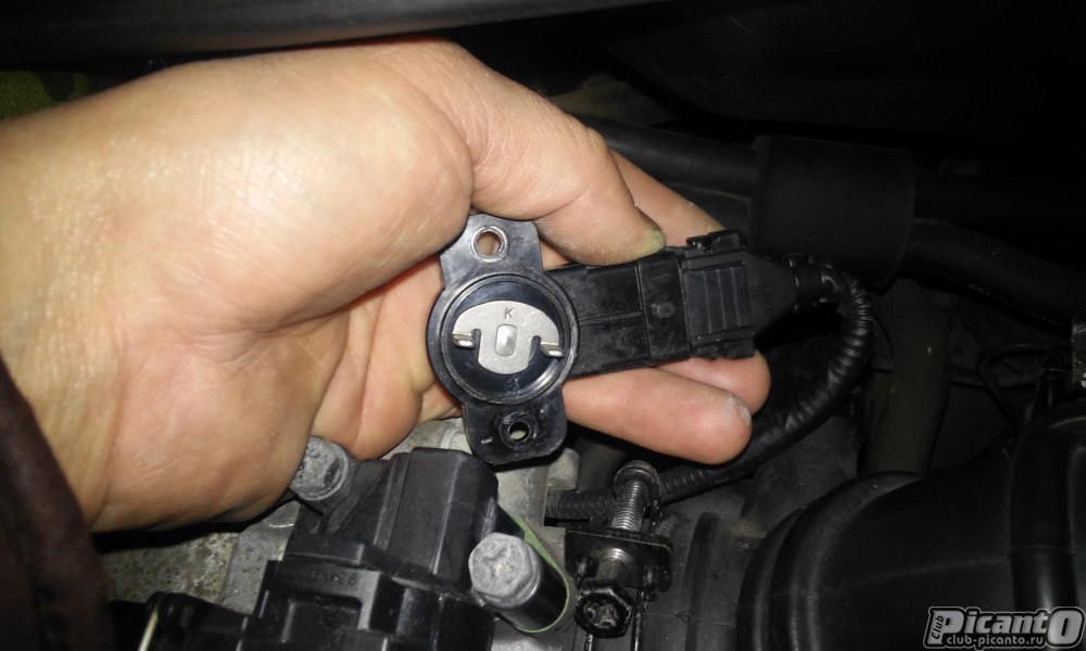

Prafanto - Караганда 55 | 23:13 | Четверг, 11 Февраля 2016
Трогаюсь - всё отлично. разгоняюсь - на вторую не переключается, только при оборотах больше 3,5 тыс. и с "пинком". Возвращаюсь в гараж, снимаю этот датчик, прозваниваю мультиметром - всё в норме, при вращении "усиков" или как их ещё можно назвать...
Сопротивление плавно меняется. вывод - датчик исправен!

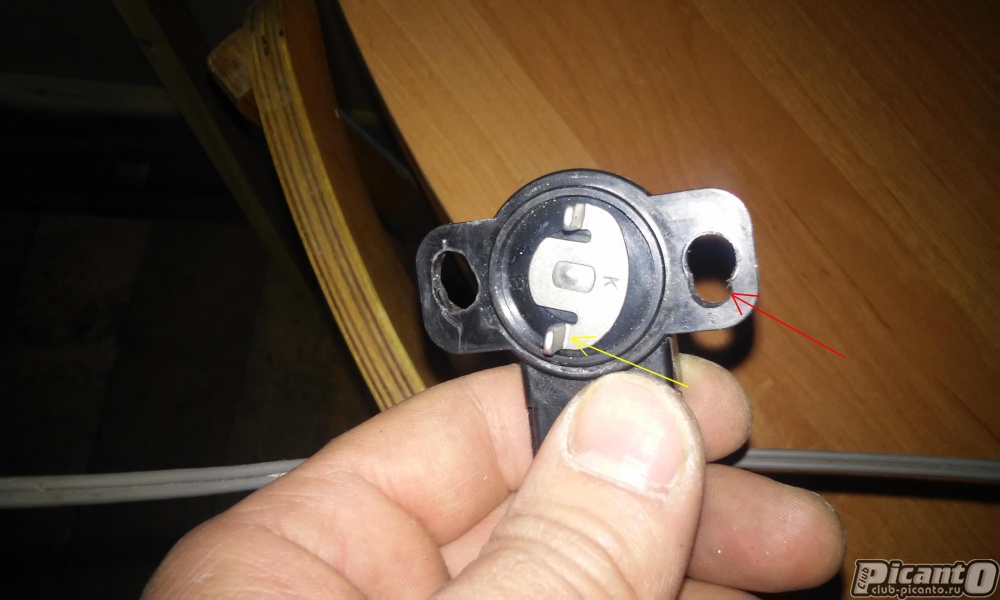

Опять устанавливаю на дроссельный узел нажевив на один болт, сажусь в машину, перевожу селектор в D - опять тупняк! Откручиваю этот болт и датчик встает в свободное положение ( флажки подпружинены внутри датчика) Сожусь за руль, повторяю процедуру - эффект есть! Сам думаю - я уже близок к цели!  Т.е. получается при полностью закрытой заслонке  установленный на болты датчик имеет не "нулевое" положение и вот что я сделал. рассверлил отверстия (красн. стрелка) что бы была возможность типа его положение регулировать.
Добавлено (11 Февраля 2016, 23:35)
Так вот и установил, отрегулировав так чтоб при свободно закрытой заслонке усики только-только касались их привода. Прокатился по посёлку - всё отлично! Трогается без толчков, переключает плавно. Завтра мне предстоит поездка примерно на 200 км.Буду тестить.  По итогам отпишусь.
