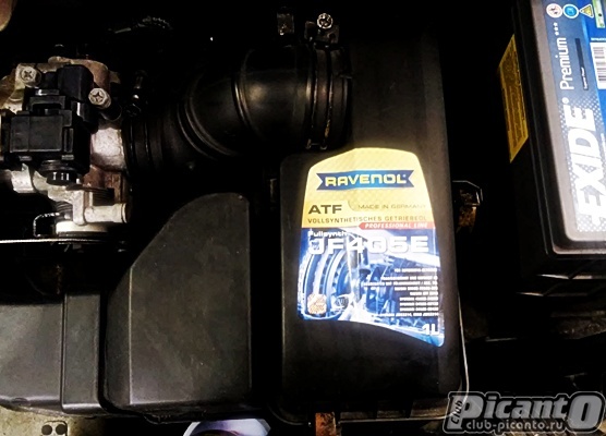

Всем привет. Короче говоря, читал я вас тут, читал... И думаю - а вдруг??!! Заказал-таки масло, супер мега какое надо - равенол. Долго пришлось ждать, но дождался. Вот оно - драгоценное...
Добавлено (28 Января 2016, 00:50)

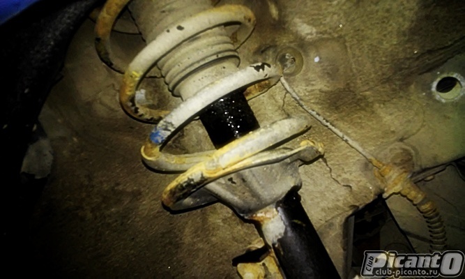

Загоняю тачку в бокс, домкрачу передок, чтоб до пробки достать. И тут начали в глаза бросаться неприятные моменты: Обе стойки сырые! (скорее всего, "продавило" из-за того, что недавно пришлось ездить в мороз за 30) Передние колёса толком не растормаживаются, а потом ещё выяснилось, что порван пыльник рабочего тормозного цилиндра с левой стороны. Короче, в процессе замены масла устранял косяки по тормозам (были заклинившие направляющие втулки, причем с обоих сторон нижние). Пыльник не трогал, залепил дырку графиткой, чтоб хоть на какое-то время защитить от влаги. Ну и пофоткал всё это между делом. Всё что касается не замены масла - наверно надо переместить куда-то..., не знаю...
Добавлено (28 Января 2016, 00:52)
За два приема слил 4 литра - 4 залил.

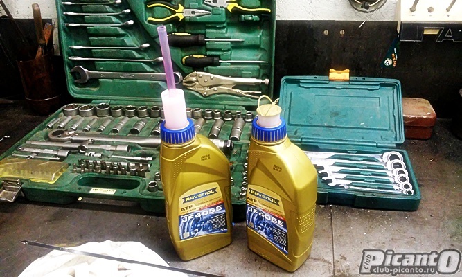

Prafanto - Караганда 35 | 00:56 | Четверг, 28 Января 2016
Канистры прикольные. С выдвижной трубкой. Я от такого полностью офигел. Никогда такого не видел... Вот что значит - фирменная фишка!!! Канистры выкидывать не стал, в гараже по-любому пригодятся )))))

"Потная" стойка. Покатаемся на них до весны, а там видно будет. Думаю, всё из-за мороза.

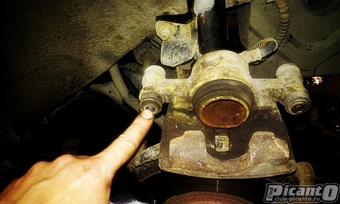

Prafanto - Караганда 37 | 01:01 | Четверг, 28 Января 2016

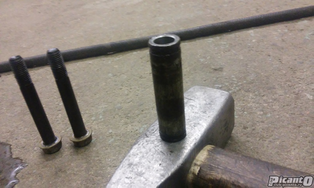

Заклинившая направляющая втулка. Думал упарюсь её выковыривать, хорошо инструмент подходящий был

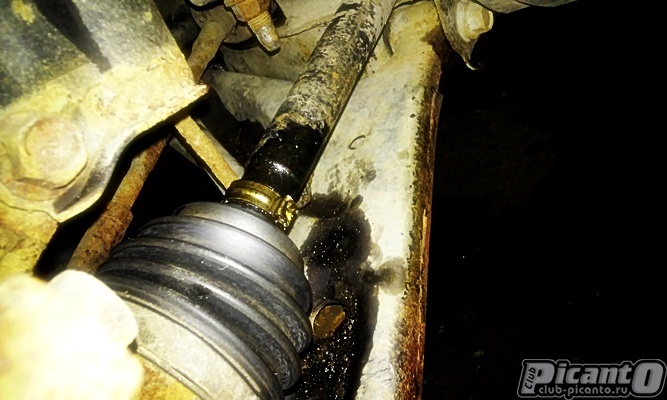

Prafanto - Караганда 38 | 01:03 | Четверг, 28 Января 2016
Масло со стойки аж на привод и нижний рычаг накапало..

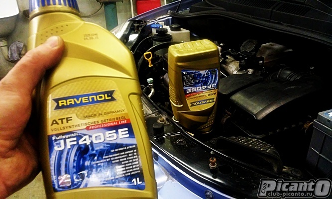

Prafanto - Караганда 40 | 01:33 | Четверг, 28 Января 2016
И совсем забыл сказать - от смены масла эффекта ноль! Ничего не изменилось. А я всё-таки уверовал, что всё дело в масле. Должен сказать, что мое слесарское нутро подсказывало - Саша, одумайся, выкинешь деньги просто так... Да и хрен с ним!  Всё-таки синтетика зимой лучше минералки - вот это точно! И наклеил этикетку вот так:
Добавлено (28 Января 2016, 01:33)
А теперь будем колдовать с электроникой..., скоро...

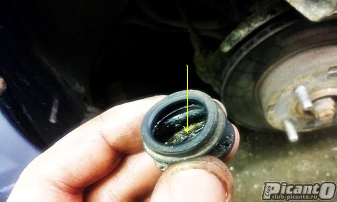

Prafanto - Караганда 43 | 22:19 | Четверг, 28 Января 2016
это направляющая втулка
