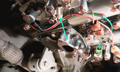

Всем привет! Как оказалось, всем до боли знакомая тема - удары при трогании с места. Где-то тут я обещал составить фотоотчёт по ремонту данного недуга, НО у меня ничего не получилось. Проблему я не устранил, поэтому будут просто фото.
Автомобиль был куплен два года назад и ездила в большей степени жена. Но теперь, в силу сложившихся обстоятельств, в основном приходится ездить мне. Дефект был выявлен месяца через два, наверно, после покупки. Я сразу заменил масло со съёмом поддона. Никаких ужасающих факторов износа я там не обнаружил, хотя на магните имелись следы работы агрегатов. Ну и всё, жена ездила и ни на что не жаловалась, хотя проблема оставалась. Надо сказать, что авто использовался не регулярно (второй авто в семье). Короче, вопрос по работе автомата встал конкретно, когда я стал использовать машину часто, в семейных целях (свою загнал на ремонт, наверно, до весны). Эти грёбаные тычкИ стали меня накалять!!!!
Первое, что предпринял - проверил проводку. Всех датчиков разъёмы, все жгуты, места "массы" - всё в норме. Дальше - больше... Снял опять поддон, демонтировал так называемый гидроблок, вскрыл, всё промыл, продул, собрал назад. Потом началась процедура с манипуляцией шариками (добавлял, переставлял...), подкладывания шайб под слабо подпружиненные клапана. Короче, разбирал я всё три раза - эффекта ноль. Потом полез опять в электрику. Датчик температуры масла обратил на себя моё внимание. Пытался я мозги запудрить путём добавления сопротивления в цепь - эффекта ноль. Потом думаю, коробка же старая (90-е годы), откуда тогда синтетика была???? Слил масло, залил минералку. Эффекта ноль.
Короче говоря, таким образом мы эксплуатируем авто уже третий год, и пока коробка дышит, и единственная проблема - это тычки. Как я только ни старался - не смог победить этот недуг. Все выше перечисленные работы я проводил с подсказки людей с этого форума (с их описаний). Ну а теперь попробую фото воткнуть...
Друзья, нуждаюсь в конструктивном диалоге! Давайте вместе обсудим методы лечения настолько распространённой "болезни".

Prafanto - Караганда 5 | 18:12 | Среда, 23 Декабря 2015
Нет, пинки только на хорошо прогретом двигателе. На холодном всё нормально. По компу температура двигателя не поднимается выше 87 градусов.

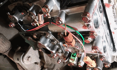

Prafanto - Караганда 7 | 19:51 | Среда, 23 Декабря 2015
датчик температуры:
Прикрепления: 3719554.gif (63.9 Kb) · 4708753.gif (63.9 Kb)

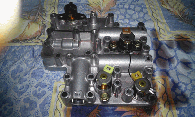

Prafanto - Караганда 9 | 22:56 | Среда, 23 Декабря 2015
общий вид этого гидроблока...

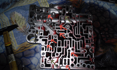

Prafanto - Караганда 13 | 12:58 | Четверг, 24 Декабря 2015
красные стрелки - места, где установлены шарики-клапана..
другие стрелки - места, где можно установить шарики, но там их не было. Вот я и экспериментировал с этими шариками, переставляя их туда-сюда,  но коробка нормально работает только когда они (шарики) правильно установлены

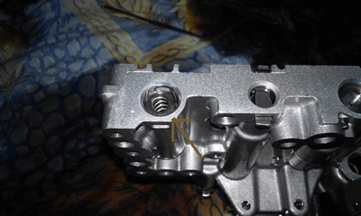

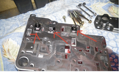

Prafanto - Караганда 14 | 13:02 | Четверг, 24 Декабря 2015
вот так вот подкладывал шайбы под слабо подпружиненные клапана. в работе автомата ничего не менялось.

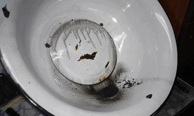

Prafanto - Караганда 15 | 13:18 | Четверг, 24 Декабря 2015
Вот стока навымывалось продуктов износа. Промывал всё бензином. На фотке кажется, что много, но на самом деле я бы не сказал... Это какая-то неметаллическая, типа, пыль что ли... (от фрикционов)
