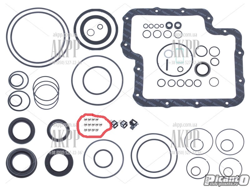

Доброго времени суток. Перейду сразу к делу. У жены Киа Пиканто (автомат) 2006 г. Два года назад стала дергаться при переключении на вторую передачу. Сдала в ремонт. После ремонта 3 недели хорошо поездила и опять такая же песня. Диагностика выдала ошибки: P0741,  P0743,  P0748,  P0734,  P0732,  P1710. А чек этот спец заклеил изолентой и снял лампочку (это я не давно менял лампчки на панели и увидел). Теперь уже акпп я сам разобрал. При вскрытии гидроблока насчитал 12 шариков (5 на одной плите и 7 на другой). А в ремкомплекте их 13 (видать мастер один шарик проПотерял). Ну найти шарик нужного размера для меня не проблем. А вот поставить его в нужное место....Кто может  помогите фотками обеих плит.

А вот мои плиты.$IMAGE2$
Добавлено (26 Марта 2017, 16:38)
$IMAGE2$
Добавлено (26 Марта 2017, 16:39)
Странно как то. Фотки не грузятся.

Если не решили проблему с гидроблоком напишите ackuzmin@mail.ru. разбирал коробку и делал фото, проблему с пинками решил заменой внутренностей коробки и гидроблока на контрактные, если кому интересно пишите постараюсь ответить, подробный отчет пока написать здесь некогда. Но точно проблема пинков не в электронике, проблема в уплотнениях и гидроблоке с соленоидами. Кстати фрикционы все как новенькие были, тормозная лента тоже в порядке и после ремонта стала срабатывать блокировка гидротрансформатора как это и должно было быть. Для запчастей брал контрактную коробку от сузуки вагон р, внешне на той коробке нет датчика на задней крышке, но необходимые запчасти все взаимозамеяемые, только нет блокировки гидротрансформатора на той модели, а цена копейки. Так что ремонтируйте свои машинки сами это несложно. Ну и не сочтите за рекламу остались все рабочие детали механической части акпп, может кому что потребуется.
