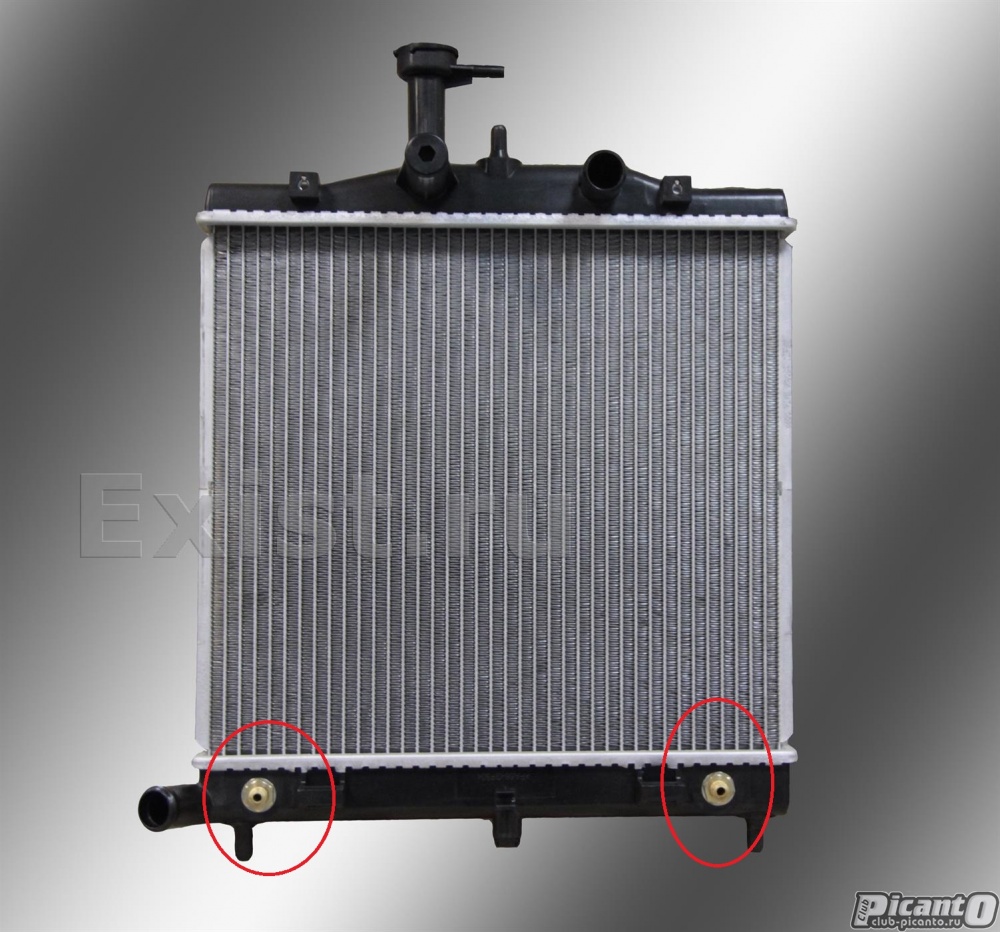

Lilu - Ейск 68 | 08:43 | Суббота, 27 Февраля 2016
Цитата Останий ()
наша коробочка не имеет радиатора
Да имеет же, имеет! Теплообменник в основном радиаторе в нижней банке!!!
Останий - Новокузнецк 69 | 19:35 | Суббота, 27 Февраля 2016
Lilu, мы имеем подвод охлаждающей жидкости (антифриза), к теплообменнику в коробке, что при БОЛЬШОЙ жаре помогает АКПП СЛЕГКА остыть, или на морозе напротив быстрее прогреться, но масляного радиатора, или масляного теплообменника наша коробка не имеет (что, кстати, и ограничивает нас по тех.характеристикам рабочей жидкости). Если стали ставить какую-то другую коробку с иной, чем ранее, системой охлаждения, то прошу фото и тех документацию, так как это будет очень полезно для одноклубников.

Lilu - Ейск 73 | 22:15 | Воскресенье, 31 Июля 2016
Цитата alex84 ()
поправьте если я не прав!
Я тоже склонялся к ГТР. симптомы убитой блокировки налицо, по крайней мере так ведут себя коробки со старших братьев.
Добавлено (31 Июля 2016, 22:15)
Цитата Prafanto ()
---------------------------------------------Цитата Lilu ()Да имеет же, имеет! Теплообменник в основном радиаторе в нижней банке!!!Бред !!!!!!!!!!!!!!!!!!!!!!
Вот это бред? Два штуцера, изолированные от антифриза и на уплотнениях зажатые в нижнем бачке? Когда отвод в коробку охлаждайки можно тупо сделать пластиковыми отводами? А эти штуцера, при отпускании уплотнительных шайб, болтаются как одно целое, как единая деталь! бред....
Прикрепления: 2075419.jpg (99.6 Kb)
Сообщение отредактировал Lilu - Воскресенье, 31 Июля 2016, 22:16
alex84 - Ростов-на-Дону 74 | 19:09 | Вторник, 02 Августа 2016
у себя на пиканте 2005 г.в. двиг. 1.1 АКПП компл. EX я таких штуцеров не обнаружил, да и из коробки никаких патрубков не выходит...
Останий - Новокузнецк 75 | 10:06 | Среда, 03 Августа 2016
alex84, собственно об этом и речь, ну не видел я нигде в документации на машине до 2011 года (новые просто вообще не смотрел пока ни разу документацию) этих штуцеров и упоминания об теплообменнике. А судя по теме речь о машинах до 2011 года. Если кто-то пишет о Пиканто 2011++, то скажите об этом, чтобы не вводить одноклубников в заблуждение.
P.S. Я вообще рекомендовал бы всем заполнить линеечку, чтобы видно было кто о какой машине говорит.
