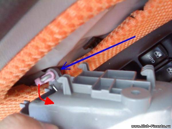

Следуюшим шагом будет снятие ручки открывания двери. Тут всё гипер просто! Тянем в сторону лобового стелка паралельно поверхности обшивки а потом на себя.
Далее по сложнее 003 , видим тягу которая открывает дверь взаимодействуя с замком.
Снимаем её (я так снимал) оттянул ручку в сторону лобового стекла, чтобы стало видно место крепления тяги и пластика ручки, вставил шлицевую отвёртку (плоскую) между тягой и замком. И аккуратно поворачиваем против/по часовой стрелке, чтобы тяга шла вверх а пластиковое крепление вниз.

Dimon76 - Мск 132 | 15:56 | Вторник, 15 Июня 2010
worker, не так снимаешь ручку открывания двери.
Розовую защёлку просто пальцем оттягиваешь к себе за самый край и она отстёгивается от металлической тяги, поворачиваясь вокруг оси вращения.Тягу, в свою очередь, потом тянешь вверх и всё.
