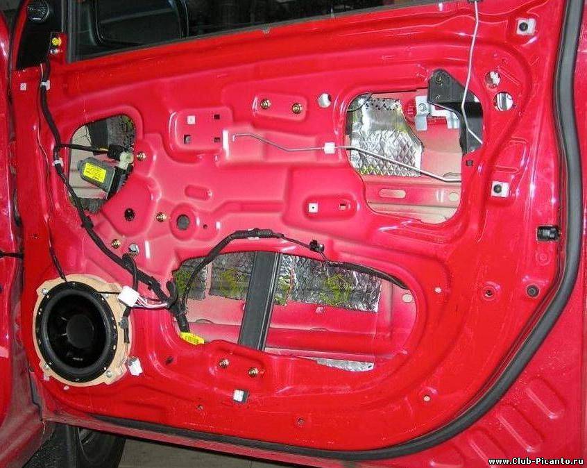

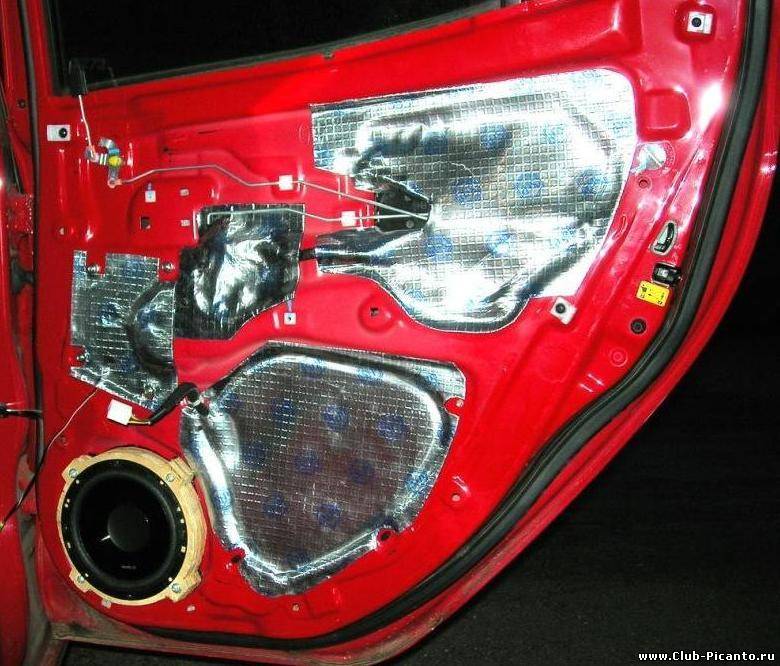

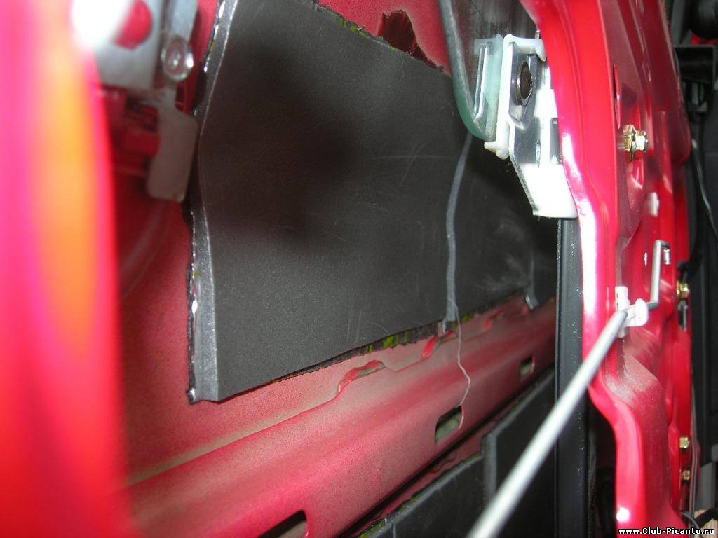

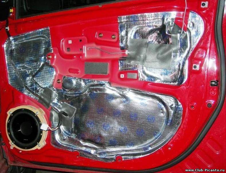

Двери это самый затратный по времени элемент при обработке шумовиброматериалами.
По той простой причине, что внутреннюю часть двери приходится обрабатывать небольшими кусочками.
Для некоторого упрощения процедуры я делал заготовку из картона, примерял, по ней вырезал вибру и шумку, а затем, разрезав полученный кусок материала на удобные для работы части, приклеивал.

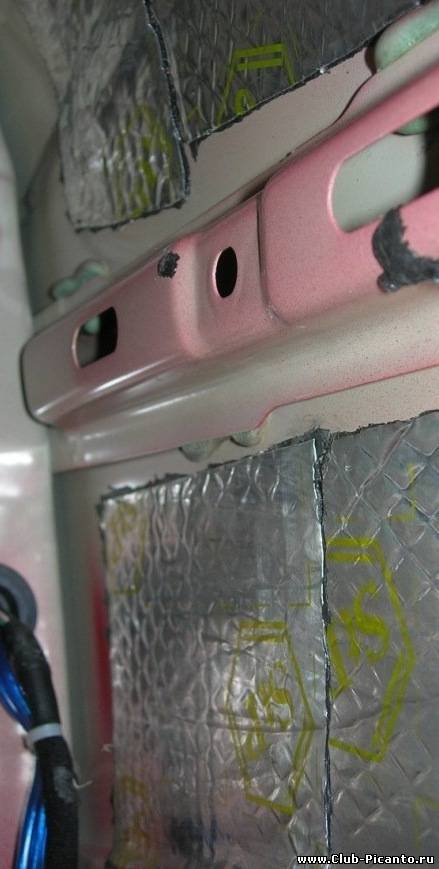

Работу надо делать в перчатках, а то можно все руки ободрать, просовывая внутрь материалы.
Прикрепления: 3885467.jpg (97.3 Kb) · 8934776.jpg (96.0 Kb) · 3221714.jpg (99.7 Kb)

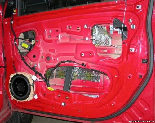

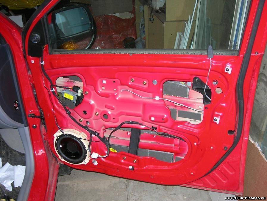

Вот и передняя дверь.
Прикрепления: 4799623.jpg (98.9 Kb) · 6763032.jpg (95.0 Kb) · 6297045.jpg (99.9 Kb)

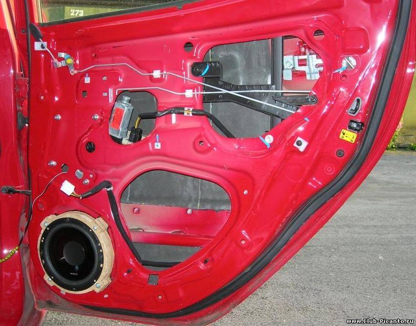

Внутреннюю поверхность обшивки двери обработал противоскрипным материалом и, наконец, всё собрал.
Сплэн 3008, который остался, решил проложить вторым слоем на пол и, заодно, обработал туннель.
Добавлено (09 Февраль 2010, 22:39)
После установки зимней резины получил настоящее удовлетворение от проделанной работы - как-будто шипов у меня и нет.
Ну и, конечно, никакого досаждающего шума при проезде луж и всякой грязи нет.
Короче, Бентли для бедных готов. 001
Прикрепления: 7205588.jpg (90.0 Kb) · 1867777.jpg (89.7 Kb)

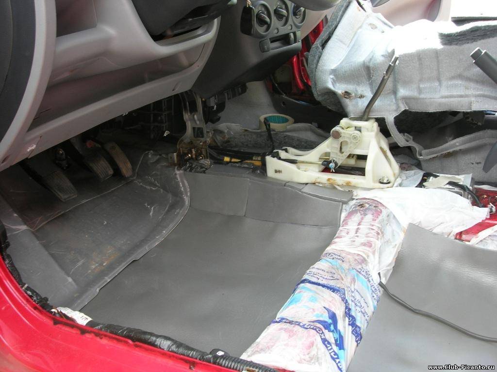

После съёма пола мы видим следующую картину:
Также наблюдам стандартную шумку в ногах пережнего пассажира и водителя:
Я особо с ней цыремониться не стал.
Отрезал ....
Далее взял ножницы, которые ни кому не нужны... больше и начал резать!
Утимившись резать, начал уклеивать.
Я не советую заклеивать провода, мало ли чего.
И вот в самы й разгар обклейки внезапно кончился 5-й, последний лист. Осталась незавибриной железяка которая отделяет салон от бензобака и глушителя. На полы берите минимум 6 листов, а если и багажник хотите закатать то 9..10
Выпив со злости 3 рюмки водки и закусив шашлыком, отправился шумить.
Начал с переда, незабыв прилепить стандартную шумку на место.
Вот так стало когда закончил:
Положил на место полы.
Только что подумал! А на фига нужно было изёживаться с обклейкой пола если можно было приклеить шумку на обратную сторону полов!!! 014
Всё собрал в обратном порядке.
Как и знал эффект почувствовали всё (жена, сестра и я), но он был не соизмерим с затрачеными услилями. Следующей стадией будут двери и потолок.
