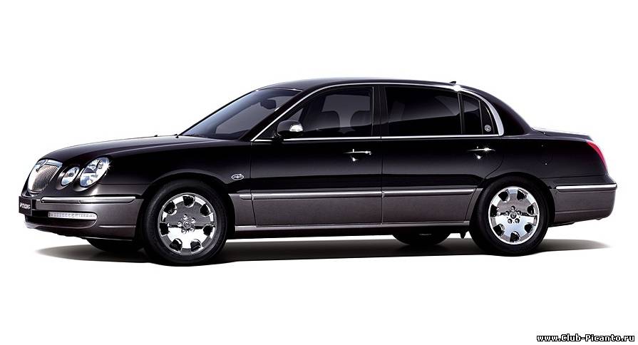

В КИА Опирус тихо и без шумки всякой.
Кузовные панели толще, усилителей больше, стёкла толще, шасси от салона дальше, дверные панель габаритнее,создан лабиринт для звуков с улицы из дверных уплотнителей.

Сколько денег не вложи - из Пиканто Опирус не сделать, ну никак.
Это, кстати, касается и Фокуса, и Сида, и АЙ 30, и Авео, и Логана, и Мазда 3, список можно и ещё продолжить.
Я когда в Ниссан Примьере (2007 г.в., ну и в том же году) проехал, был долго в шоке: движка почти не слышно даже на пределе, но подвеска, это что-то - все четыре колеса по ушам едут и не стесняются.
Маленький авто очень трудно и дорого сделать тихим, а за дорого мы бы его не купили.
