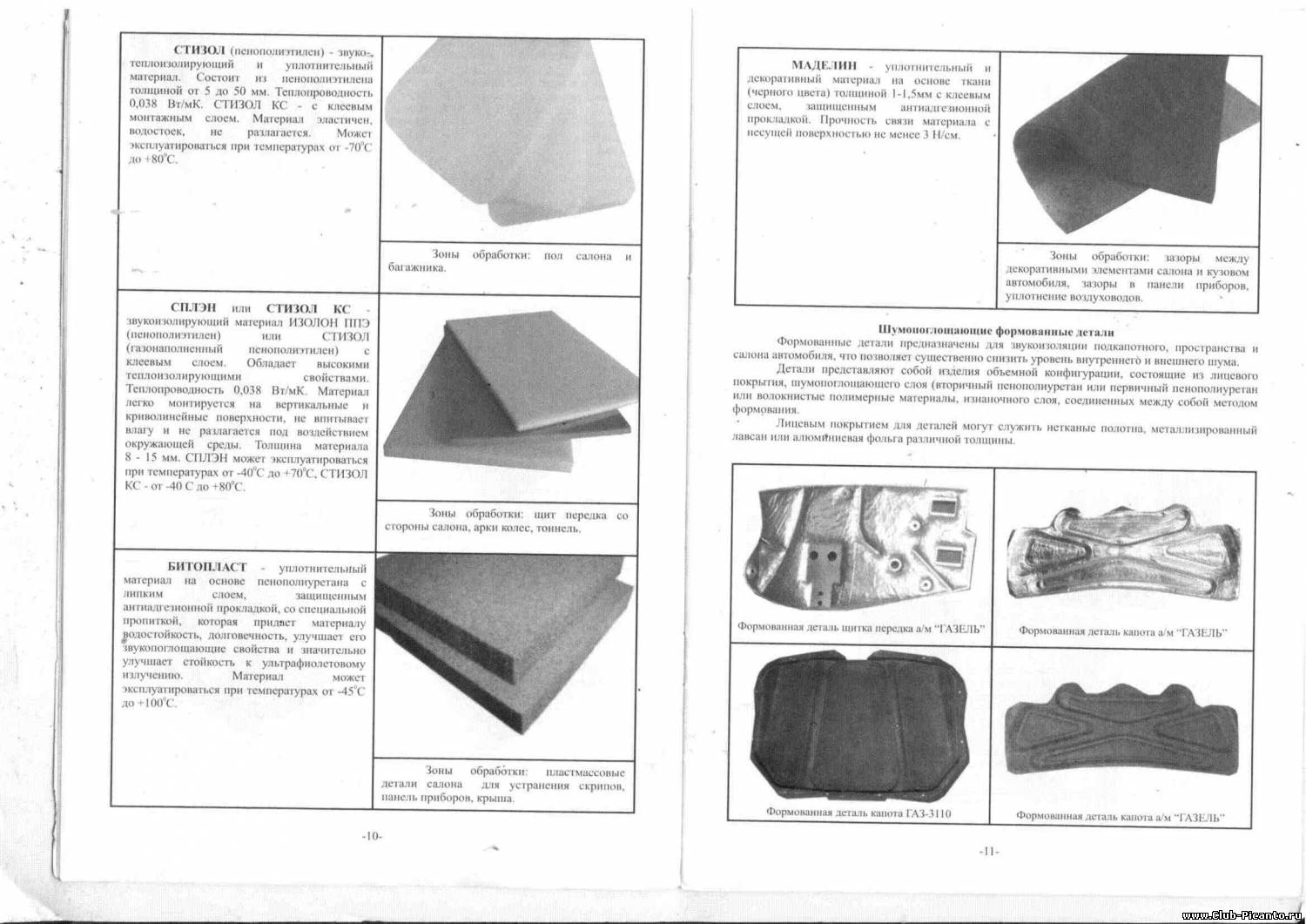

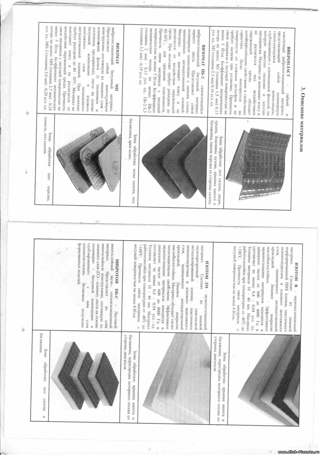

Всем привет!!! хочу поделится своим опытом шумить автомобили. Хочу сказать что вибропласт это уже прошлый век, он актуален только для дверей т.к. там есть дренажные отверстия или для отделки под што то, например под наклейку с верху шумки типа сплэн. Объясняю почему т.к. вибрик покрыт фальгой то при перепадах температуры на нём может образоваться испарина, а это вода и она куда то должна уходить понимаете. так что её надо либо заклеивать чем то либо клеить бимаст стандарт основа из пропитаного материала и коофициент виброгашения выше чем у вибрика №2. А вообще самое первое делается то что имеет форму колокола это арки и крыша поскольку собирает звук, сначала ложиться бимаст стандарт потом шумка т.е. сплэн, тоже разной толщины и при таком раскладе достаточно 60% покрытия площади до достижения 100% эффекта. Далее можно моторный отсек ну днище последнюю очередь но ощютимого эффекта не даёт лучше его хорошо промавилить. Если делать под акустику есть такой материал как Бимаст бомб он как вибропласт только толшина 4мм, либо можно ложить вибрик и сплен обязательно чтоб небыло звона. Капот делается либо Изатон ЛМ либо Акцент ЛК опять же всё на вибрик №1. есть ещё хороший материал Вибротон но минус в том что он не самоклейка и используется для моторного отсека с салона и укладывается на мастику. Ест ещё такой материал как стизол не советую т.к идёт бес пропитки и спустя время впитывает влагу, тоже самое сплен только с пропиткой более современный. По шумке будут вопросы спрашивайте опыт большой. 001

да забыл сказать обязательно перед шумкой обработать всё уайт спиритом и только после полного высыхания начинать

правда многие материалы устарели и появились другие но это что есть во всяком случае с описанием пименяемости
