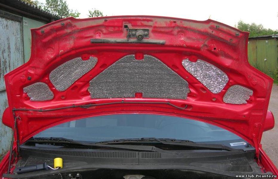

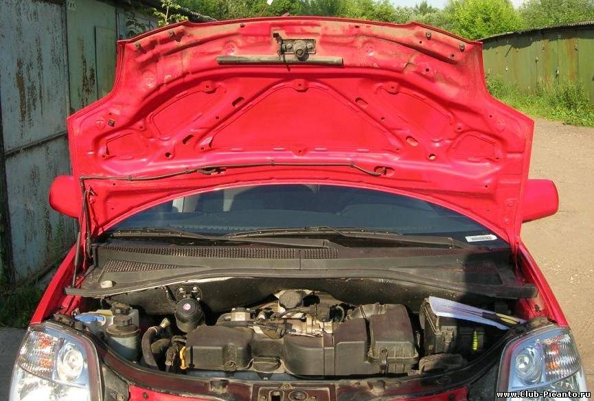

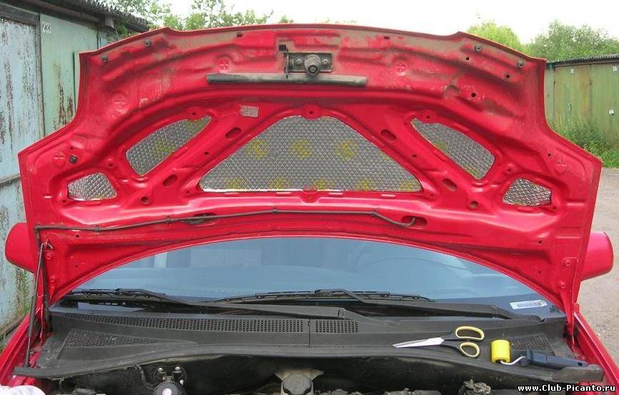

Капот.
Не такой большой и времени мало для работы надо,ну и материалов.
1.Протираем от грязи и сразу обезжириваем уайт-спиритом.
2.Делаем из подручных материалов шаблоны (картон,бумага и т.п.) Их надо всего три:центральный и два боковых,два противоположных симметричны.
3.Накладываем шаблон на защитную бумагу Бимаст Gold и обводим карандашом.
4.Вырезаем заготовку канцелярскими ножницами и наклеиваем на капот,без нагрева феном.
5.Делаем шаблон для второго слоя,он будет из материала Акцент.Предыдушие шаблоны не подойдут - здесь нужна большая площадь перекрытия.
6.Накладываем шаблон на защитную плёнку и обводим карандашом,здесь лучше маркером,конечно.
7.Вырезаем заготовку канцелярскими ножницами и наклеиваем сверху на Бимаст Gold.
Акцент
должен быть шире Бимаст Gold где-то на 20 мм в каждую сторону.
Прикрепления: 8331418.jpg (95.6 Kb) · 3451847.jpg (82.5 Kb) · 6249694.jpg (94.0 Kb)
Сообщение отредактировал Dimon76 - Среда, 22 Июля 2009, 21:55

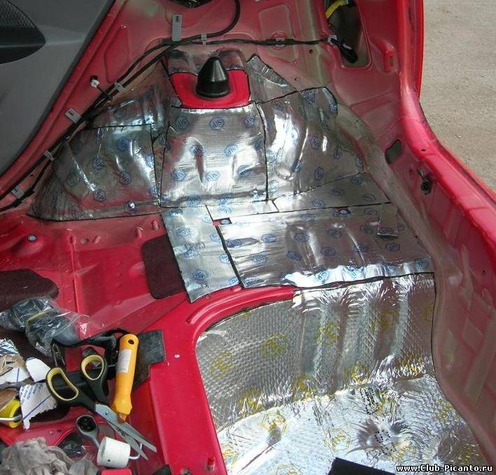

ПРОДОЛЖИМ ТЕМУ,пока есть время.

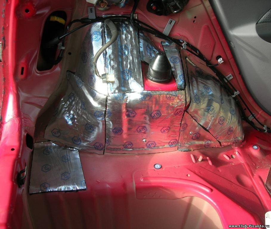

Задняя часть кузова.
1.правая арка.
2.левая арка.
Обе арки обработаны Бимаст Бомб.

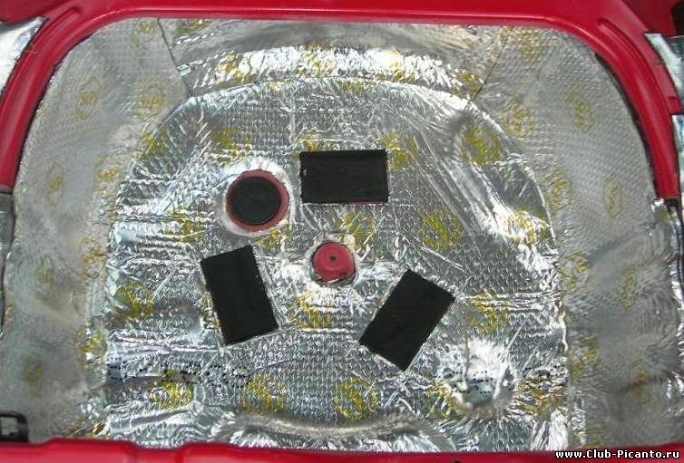

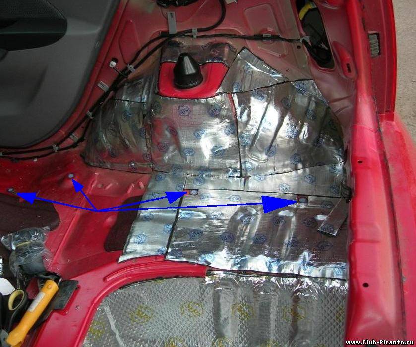

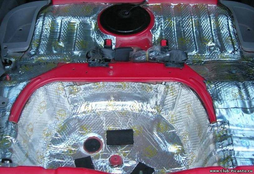

3.ниша запасного колеса.
Обработал в два слоя: первый - Бимаст Бомб, второй - Бимаст Gold.

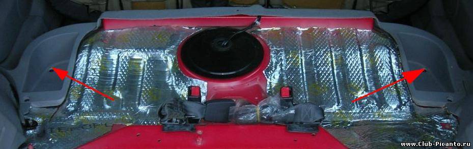

4.ниша запасного колеса и пол под задним сиденьем.
Пол под сиденьем обработан Бимаст Gold, просто Бимаст Бомб кончился.
После всех работ напишу сколько и какого материала нужно более точно для наших машин, по зонам: пол - столько-то,задняя часть - столько-то.
Если кто захочет делать не всё сразу или ,вообще,только частично,чтобы было попроще чем мне.

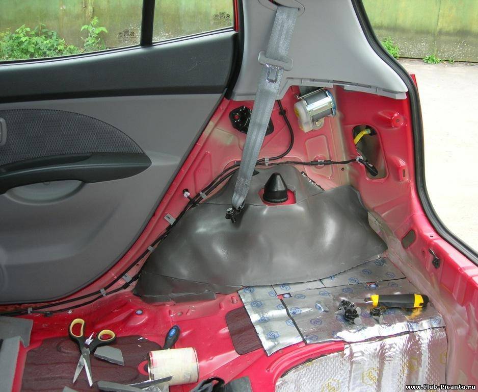

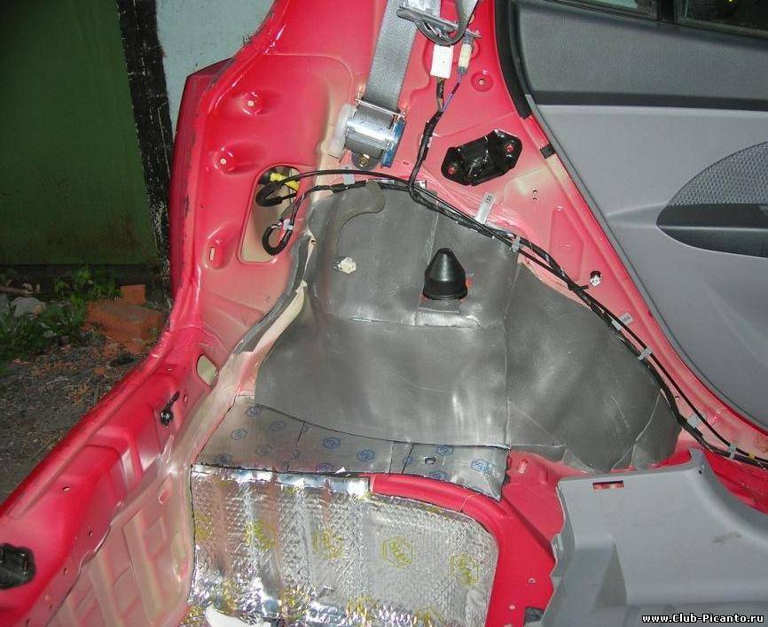

Далее обрабатываем шумоизоляционным материалом Сплэн 3008.
ПЕРЕД НАКЛЕЙКОЙ НАДО ОПЯТЬ ОБЕЗЖИРИТЬ ПОВЕРХНОСТЬ.
1.правая арка.
2.левая арка.

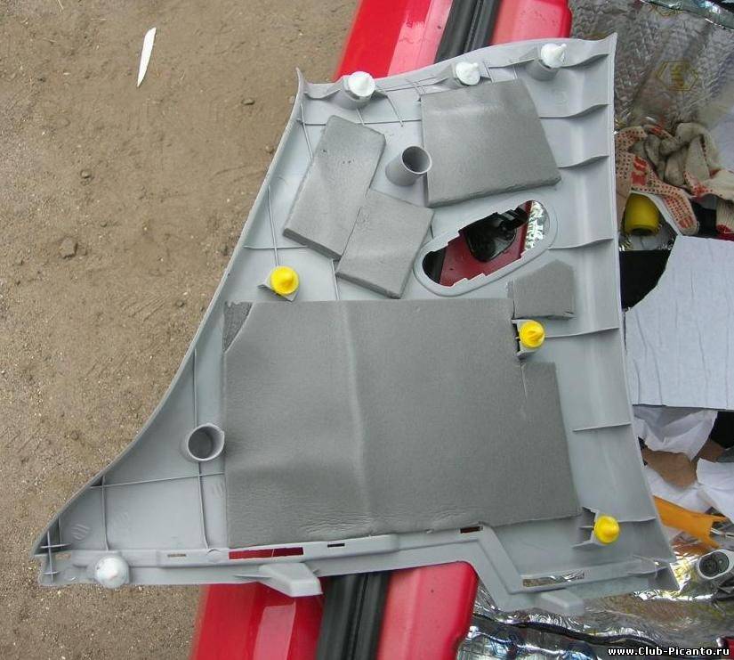

Декоративные панели также можно дополнительно обклеить Сплэном 3008 и 3004.
Совет: снимите с панелей пистоны и,с наклеенной шумкой, померите по месту,а то может нормально не встать,только после этого можно собирать.
Нижнюю панель тоже обклеил,только сфоткать забыл. sad
Ещё совет: обязательно вырезайте заранее места под крепёж,а то потом одно мучение при сборке (забыл в одном месте).
Под накладками, рядом с сиденьем, тоже обработал Бимастом и Спленом 30043008 не встаёт на место накладка - слишком толсто получается)
Пока всё.
