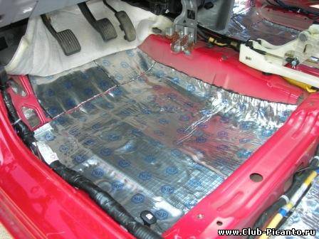

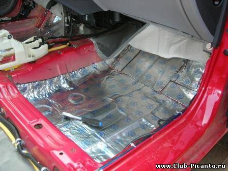

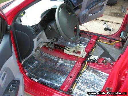

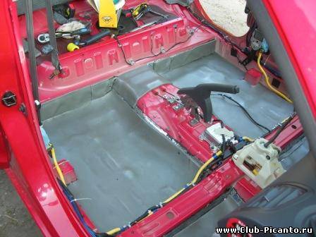

Первым делом разобрал салон.
Необходимый инструмент:
Ключ или головка с трещоткой на 14 (крепление ремней безопасности,задние и передние сиденья)
Фигурная отвёртка (пластиковый кожух заднего сиденья, кожух переднего воздуховода)
Шлицевая отвёртка (пистоны накладок порога и средней стойки)
Головка с трещоткой на 10 (болт крепления декоративной накладки ручника и КПП)
После разборки протёр все поверхности,подготавливаемые под оклейку,уайт-спиритом.
Далее берём листы Бимаст Бомб и, не отрывая защитного слоя, примеряем по месту.
Подрезаем в нужных местах и,отклеив защитный слой,осторожно накладываем на поверхность пола.
Разглаживаем его.После разогреваем феном до мягкого состояния и раскатываем либо роликом,либо чем получится так,чтобы лист повторял выпуклости пола.
Прикрепления: 7270696.jpg (31.3 Kb) · 7851372.jpg (25.5 Kb) · 7725831.jpg (36.0 Kb) · 9215892.jpg (34.9 Kb) · 7944179.jpg (34.9 Kb)

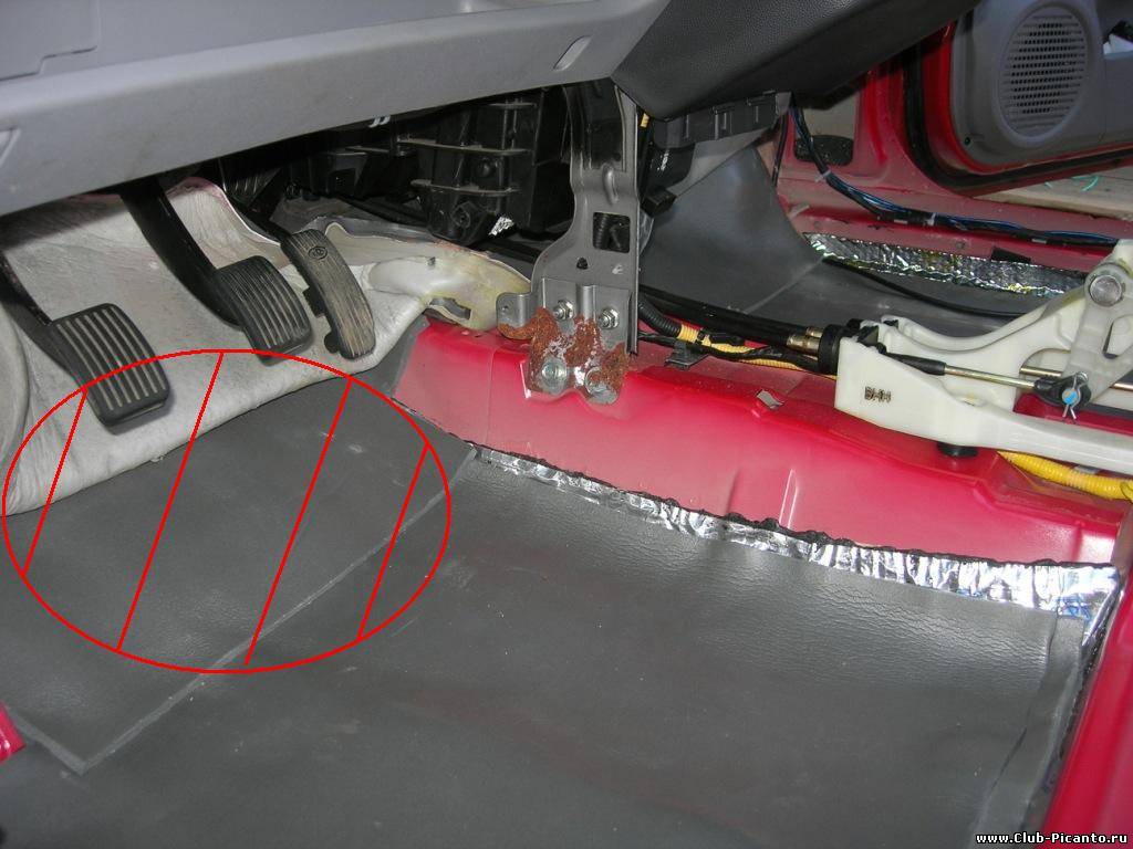

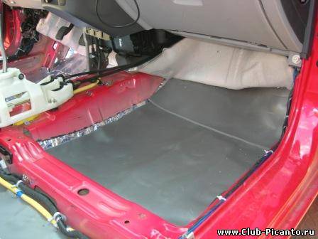

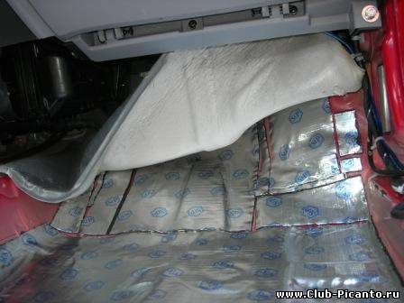

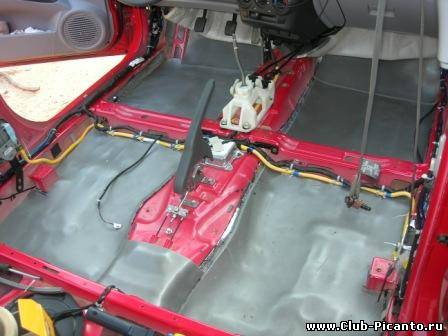

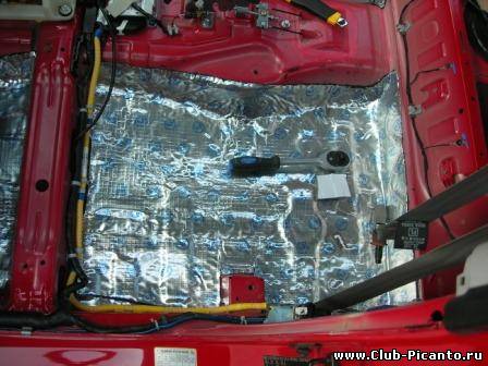

После наклейки виброизоляции переходим к обработке шумоизоляционным материалом.
Ничего сложного нет:примеряем по месту,подгоняем ножницами или ножом и,отклеив защитный слой,приклеиваем к виброизоляции Сплэн 3008.
Внимание! Сплэн,в отличие от Бимаст Бомб,нужно приклеить сразу правильно,он нормально не отлипляется и оставляет на поверхности тонкий слой с клеевым составом,т.е повторно не пригоден.
Прикрепления: 0772784.jpg (25.5 Kb) · 2539446.jpg (28.8 Kb) · 6846613.jpg (30.9 Kb) · 5412332.jpg (22.1 Kb)
Сообщение отредактировал Dimon76 - Понедельник, 20 Июля 2009, 18:42

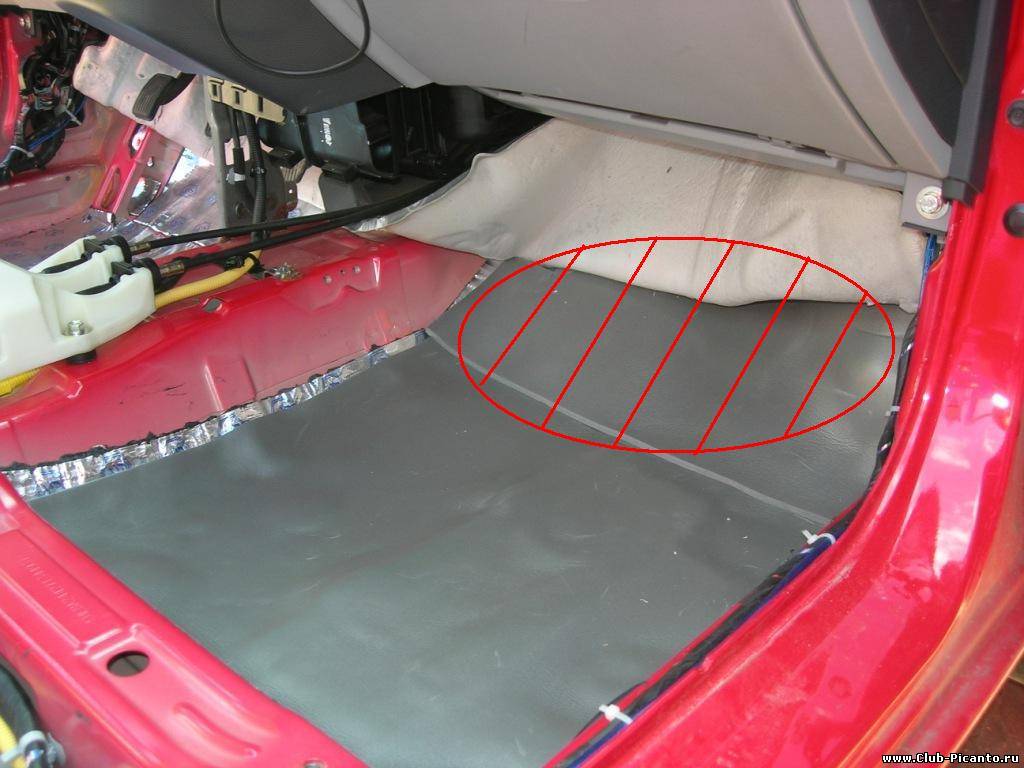

Oleg - Йошкар-Ола 59 | 18:58 | Понедельник, 20 Июля 2009
Dimon76, закончишь - расскажи, что по деньгам получилось.
А под педалями и под ногами пассажира - это загнуто родное покрытие? Светленькое такое. Мне помнится, almihAM его полностью снимал, если не ошибаюсь.
А вообще, красиво получается.
Плус адын!
Dimon76 - Мск 60 | 21:31 | Понедельник, 20 Июля 2009
На сколько помню он его срезал,потому как чтобы его снять надо всё разобрать в ноль.Я на такие подвиги не готов. smile
Сразу скажу,звук двигателя уменьшился не намного.Тут не стоит фантастики ожидать.Чтобы заглушить звук движка надо сделать следующее:
1.Снять торпеду и всё что закреплено на моторном щите.
2.Родную шумку убрать.
3.Наклеить виброизоляцию в один слой и 2-3 слоя шумки (Сплэн),тут надо ещё смотреть чтобы толщина всех этих листов дала нормально собрать салон и педали чтобы могли полный ход делать.
Я вот в районе подъёма пола два слоя Сплэна дал,но предварительно, не отклеивая защитный слой,посмотрел как педали ходить будут и как ковёр вместе с родной шумкой лягут.
Вот фотки.Место двойного слоя выделено.
4.Со стороны моторного отсека нужно проделать подобную операцию.
Нет-нет,оно того не стоит,слишком много возьни.
Фактически,у меня вибро и шумка лежат до половины высоты моторного щита,насколько смог пропихнуть.
Я прокатился по гаражу,с частично собранным салоном,эффект есть,снизу звуки идти перестали.
Под нагрузкой движок слышно меньше,так что вобщем уровень комфорта повысился до авто ценой 600 - 800 т.р.
Результатом от первого этапа работы доволен,значит будем двигаться дальше.Смысл повозиться есть.
Прикрепления: 5702031.jpg (89.6 Kb) · 3445896.jpg (92.6 Kb)
