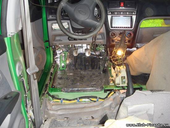

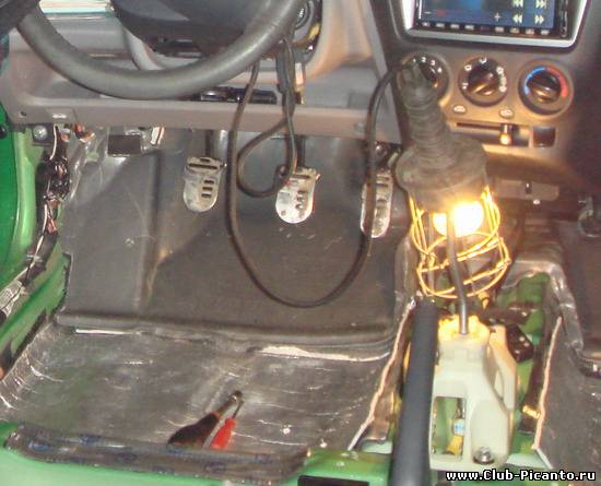

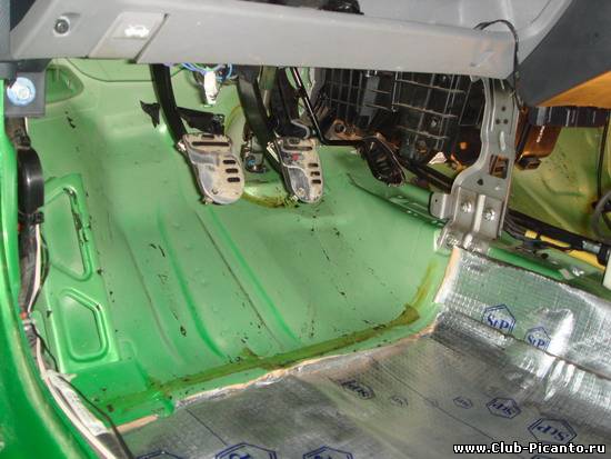

на днях переделал шумку спереди - хотелось добиться большего эффекта, удаления шума шипов трущихся об асфальт
в результате отодрал старую работу, проделал новую, теперь сначала клеил "бимаст супер", потол лист вибропласта, потом положил изолон на резиновой основе - передок утяжелился на 12-15 кило.
в результате все таки добился того, что на скорости до 50 шипов не слышно, потом начинает просто набираться общий гул
... вчера переобулся на летнюю резину - сейчас ощущается комфорт от проделанной работы в полной мере smile
мораль сей басни - надо делать сразу так как надо, чтобы не переделывать свою же работу smile
Добавлено (12 Апрель 2009, 23:27)
чтобы проклеить повыше под панель, пришлось срезать родной резиновый утеплитель- шумоизолятор до тех мест, куда протягивалась рука
потом естест-но все вернул на место

almihAM - Чебоксары 41 | 21:28 | Среда, 13 Мая 2009
rashin, посмотри 34 сообщение, там на фото отчетливо видно как раз тот самый "StP", у нас правда он под всякими разными названиями продается в зависимости от толщины wink
rashin - 42 | 21:38 | Среда, 13 Мая 2009
не заметил)))
а названия разные у них потому что состав разный и для разных целе/условий (см. раздел на их сайте: http://www.stplus.ru/matherials.php )

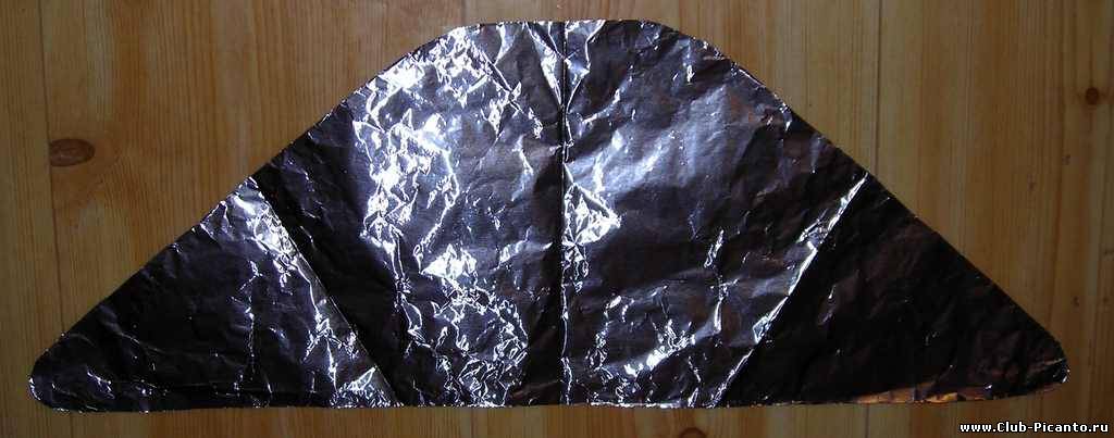

Я тут когда наклеивал шумоизаляцию под капот было трудно точно вырезать. Оказалось просто: из куска кухоной алюминиевой фольги делается трафарет - и по нему вырезается точнейшая деталь. Держите одной рукой в середине и по периметру проминаете пальцами и по месту сгиба вырезаете ножницами. Шум мотора почти изчез - а при закрытии капота глухой звук.

almihAM - Чебоксары 44 | 20:56 | Суббота, 16 Мая 2009
ryskaposten, smile а я из газеты такое же творил, когда клеил
