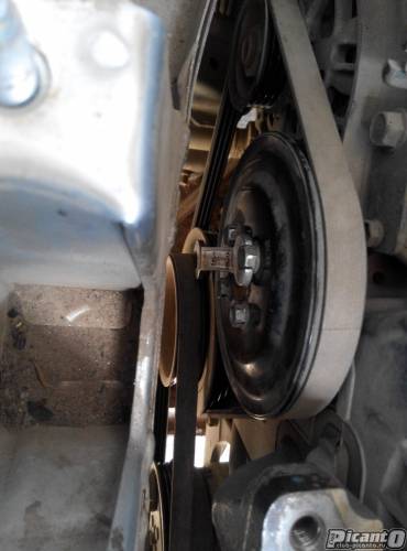

Пружина ставится в специальное место, На моем последнем фото видно как поставить на ролик, с этого положения усик натягиваешь (вверх) в специальный паз. Как ставить ремень и натягивается написано в книге подробно и четко. Лучше скачать на этом форуме книгу и сделать в точности как там написано.

Алексей1980, Спасибо вчера днем сам допекал что к чему
