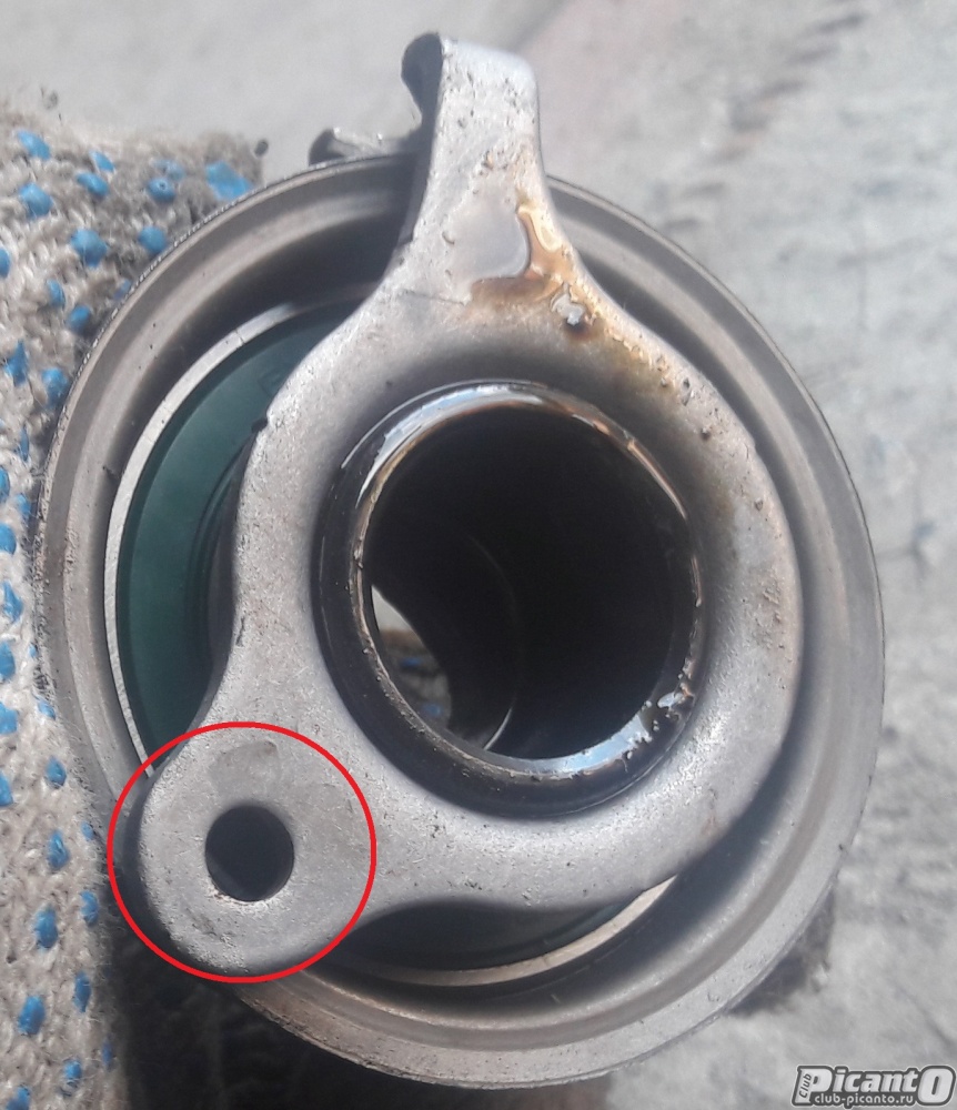

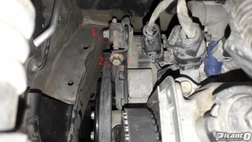

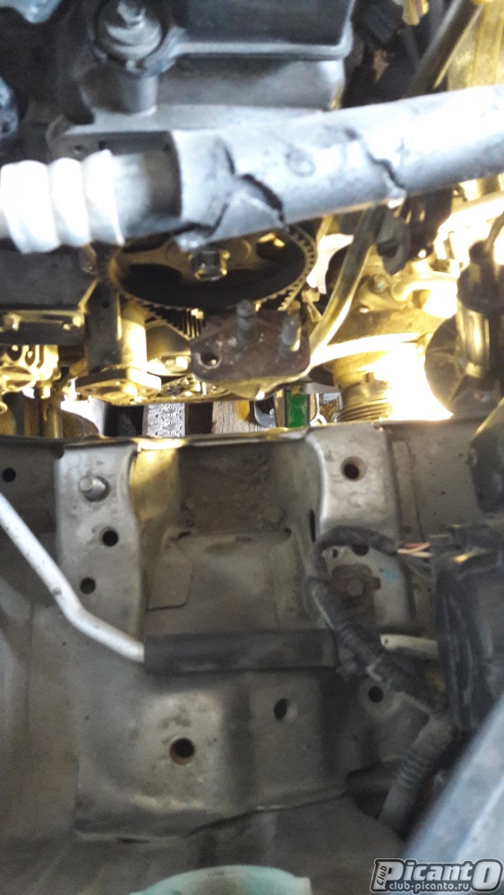

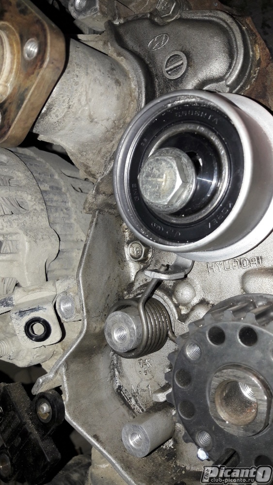

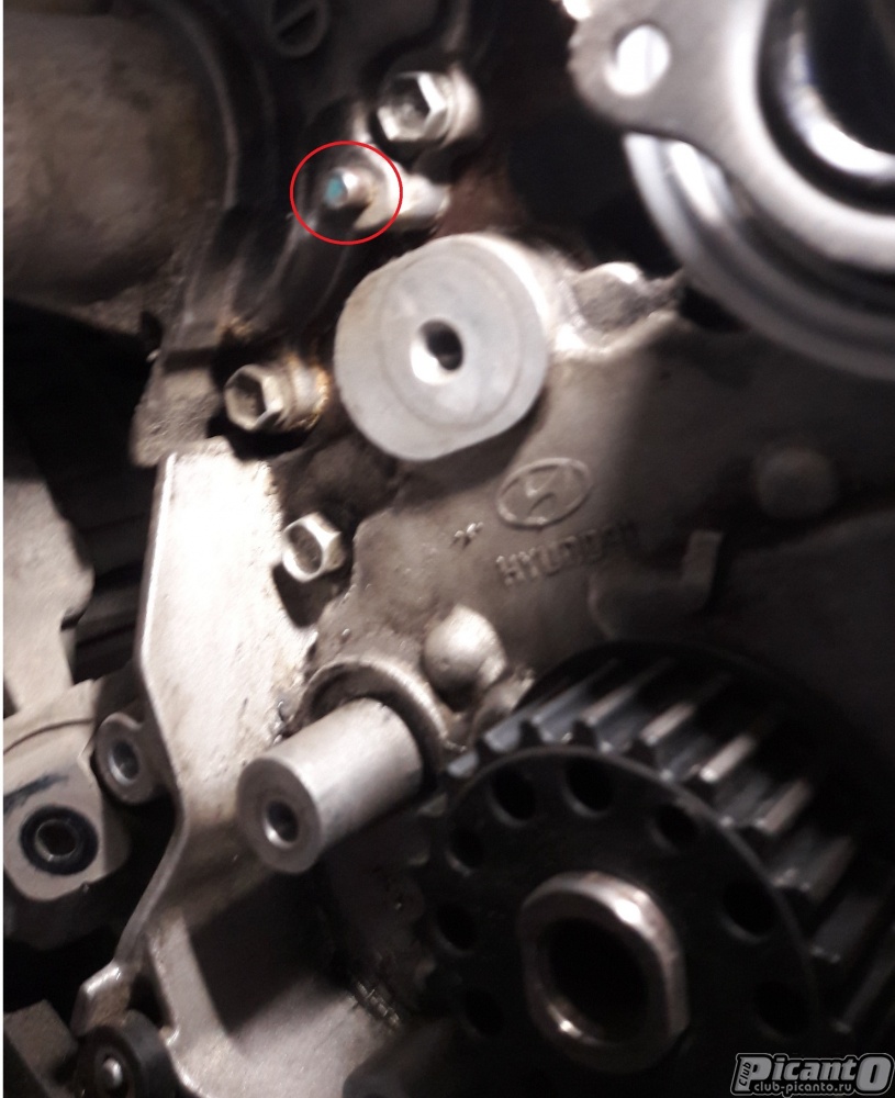

Далее берем натяжитель, выискиваем выпуклость на двигателе и дырочку на самом натяжителе и совмещаем
их. Затем вкручиваем ранее открученный болт, сдвигаем натяжитель влево

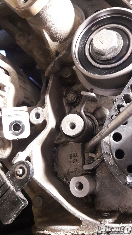

sashka - Первоуральск 242 | 23:04 | Четверг, 15 Июля 2021
Далее ставим пружину (разницы перед-зад не нашел) и заводим за натяжитель
Прикрепления: 9697614.jpg (264.1 Kb)
Сообщение отредактировал sashka - Четверг, 15 Июля 2021, 23:26
sashka - Первоуральск 243 | 23:06 | Четверг, 15 Июля 2021
С помощью плоской отвёртки приложив усилие заводим вторую часть пружинки на своё место. Затем сдвигаем натяжитель влево
затягиваем болт натяжителя

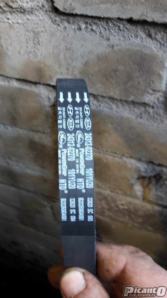

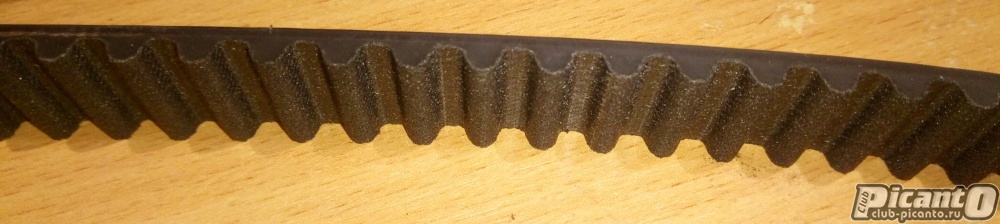

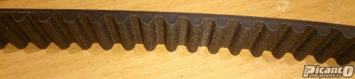

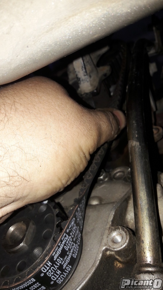

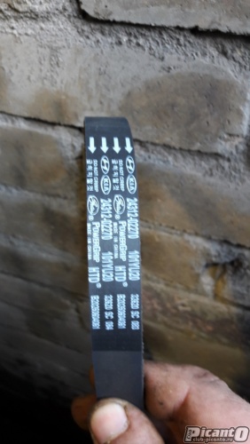

Берем новенький ремень грм, нанем есть обозначение вращения. Ремень крутиться по часовой стрелке.
Устанавливаем ремень, я заводил сверху, установил сначала на зубчики распредвала, затем снизу натянул правую
сторону ремня (противоположную от натяжителя) и надел на зубчики коленвала,
остатки завел за натяжитель. Откручиваем болт натяжителя, он сам натянет ремень
и закручиваем его обратно. Ремень установлен, теперь проверяем его натяжку. У
меня когда то был ВАЗ-2115 в книжке которой сказано, если ремень в самой
длинной его части с максимальным усилием попытаться вывернуть ремень, то при
хорошей натяжке он повернётся на 90 градусов. Я так проверил натяжку перед
снятием, и она осталось такой же после замены

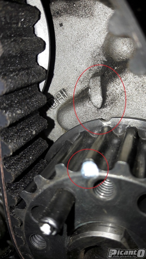

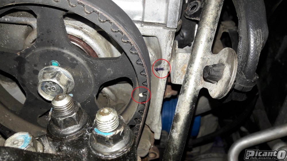

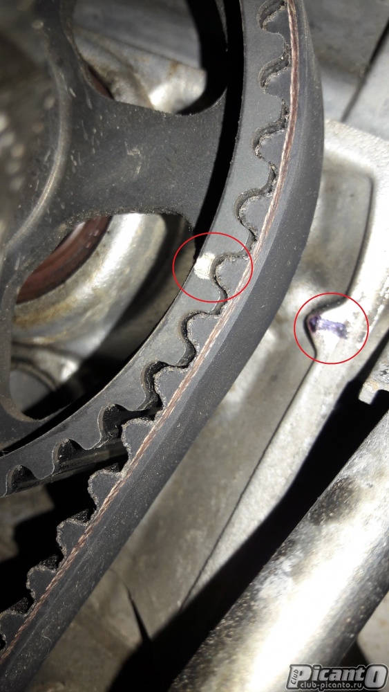

Совместив метки на распредвале смотрим на метки коленвала. Совпало, хорошо, НЕСОВПАЛО, метка на коленвале на
противоположной стороне, ничего страшного крутим распредвал ещё один круг,
теперь точно совпало. У меня получилось со второго раза. Если видно, что ремень
просится перекинуться на один зубчик, то так и поступаем, ослабляя натяжитель,
перекидывая, и затягивая натяжитель обратно. После дополнительных процедур ещё
раз прокручиваем двигатель и проверяем натяжение ремня

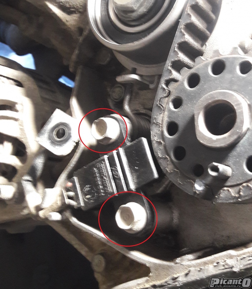

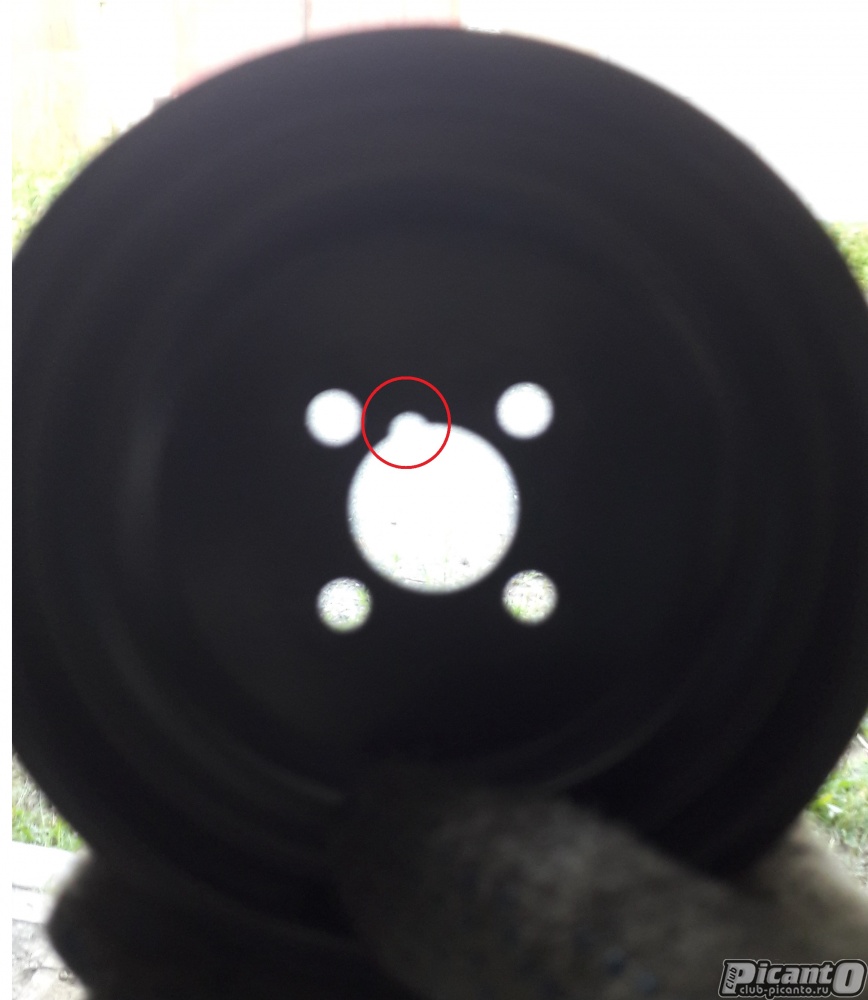

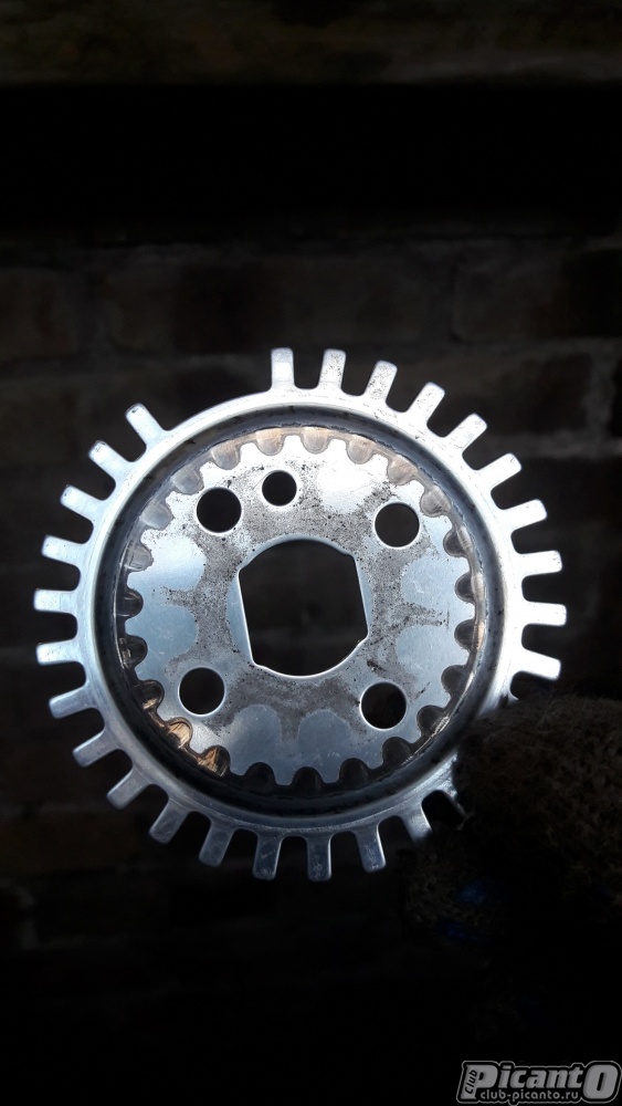

Прикручиваем обратно датчик положения коленвала
Устанавливаем звездочку выпуклостью наружу (по-другому не встанет)

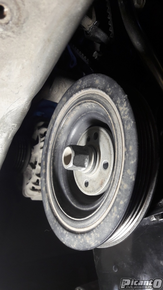

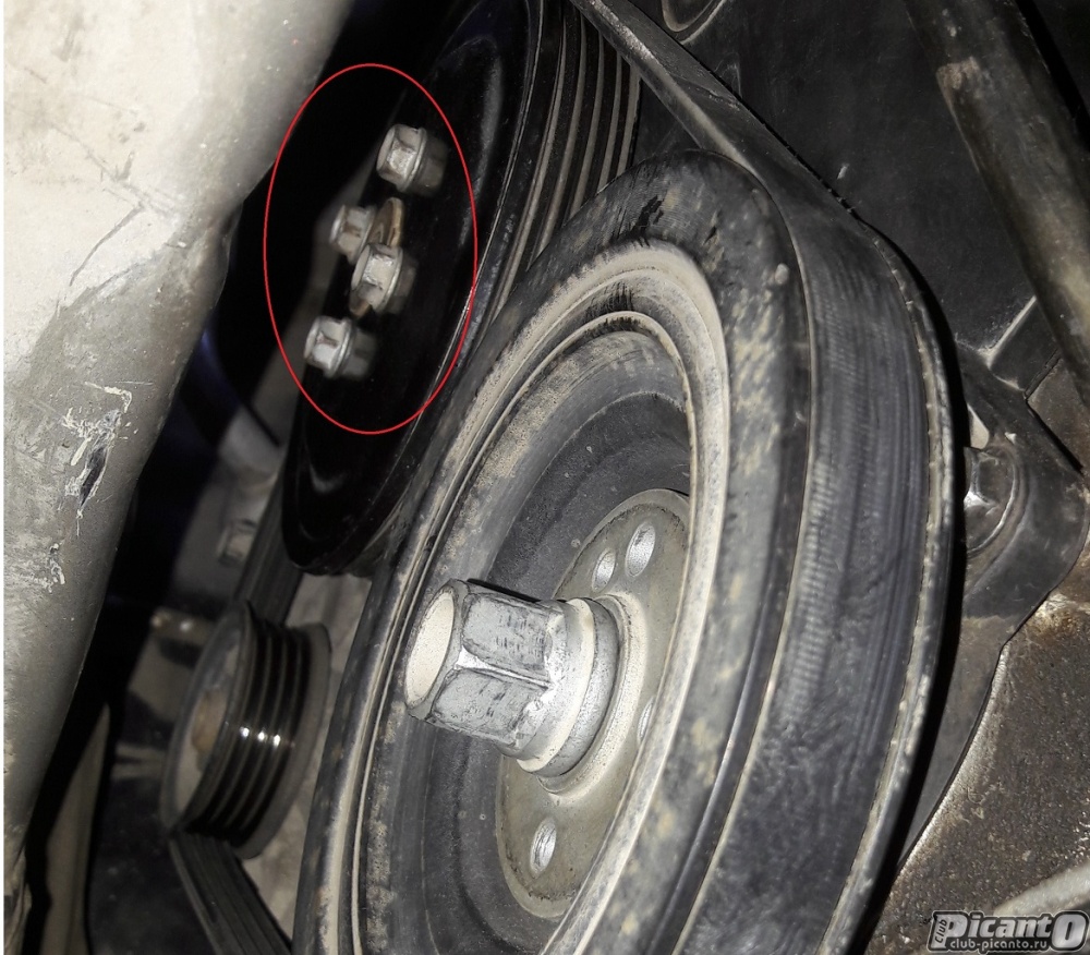

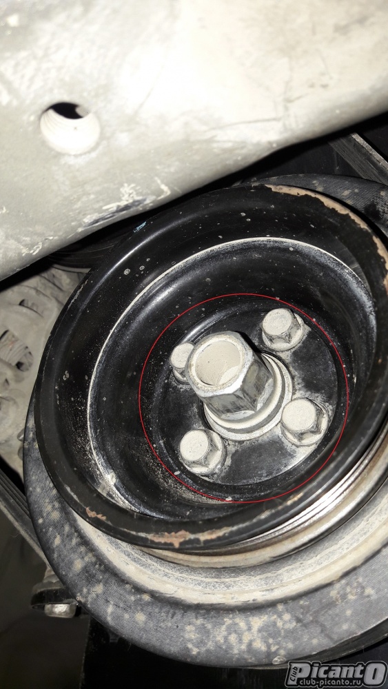

Ставим шкив коленвала, который крутит ремень генератора, предварительно надев ремень генератора, это который
подлинее (как Вы помните я не до конца откручивал генератор). Ставим машину на 5
передачу, ручник или стопор под колесо и затягиваем болт что есть силы

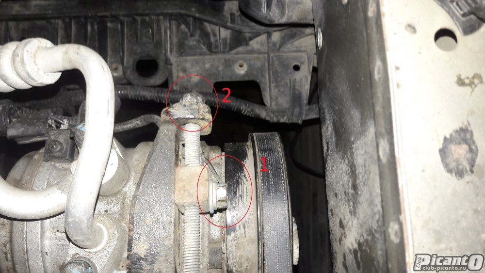

Устанавливаем шкив коленвала,который крутит ремень кондиционера.

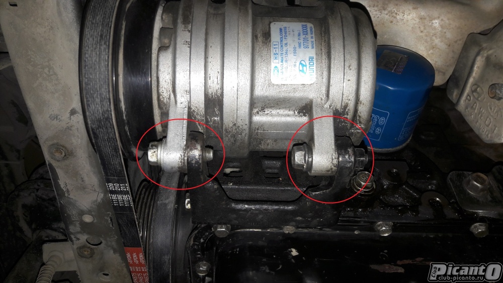

Натягиваем ремни генератора икондиционера, натяжку думаю не забыли
Затягиваем ранее ослабленные болты кондиционера

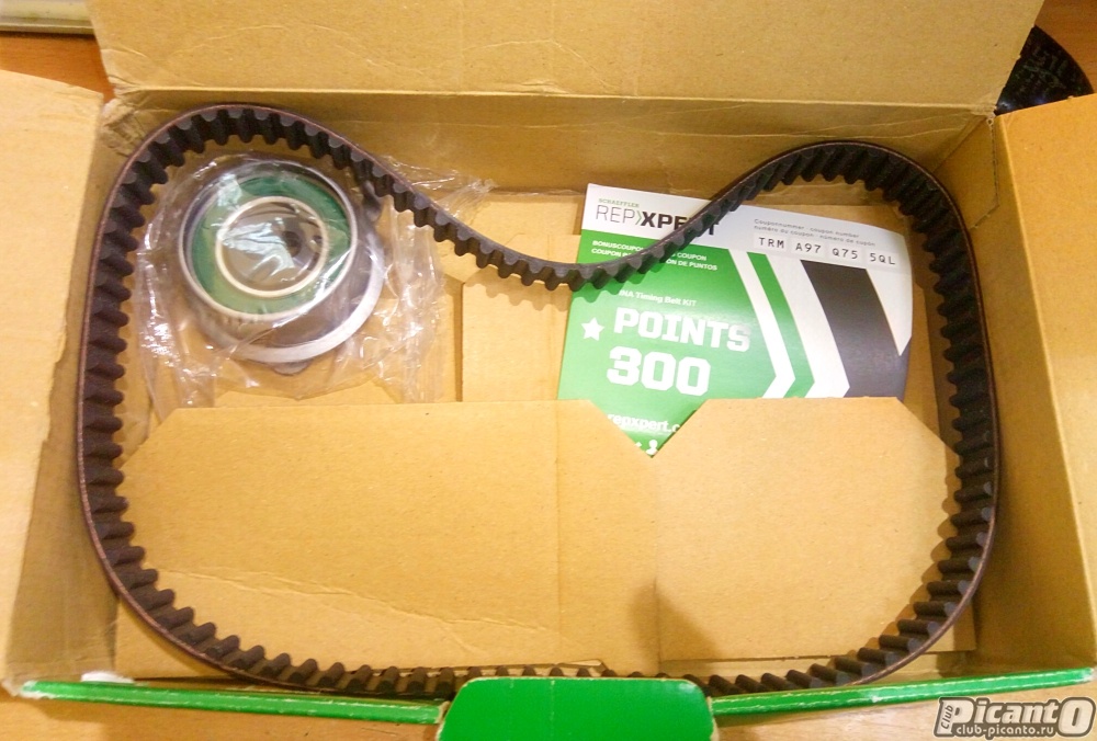

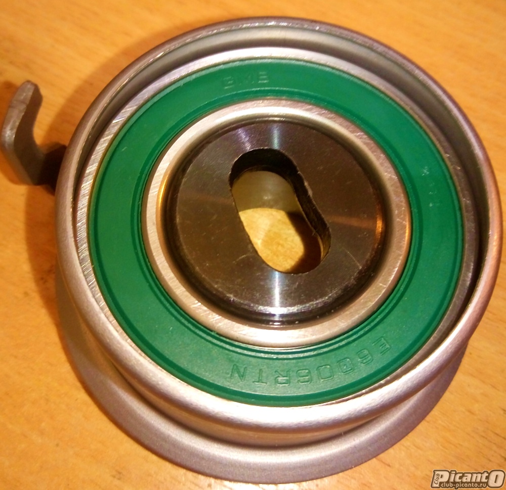

Заказал себе заранее комплект ГРМ.
Пришло через неделю в небольшой коробке.
Внутри ремень, ролик и бумажка.
На наклейке написано производство Россия.
Ремень внешне очень хорошего качества.
Ролик тоже качественный. Шуршания, люфта, кривизны нет.
Успел купить за 4500 руб.
