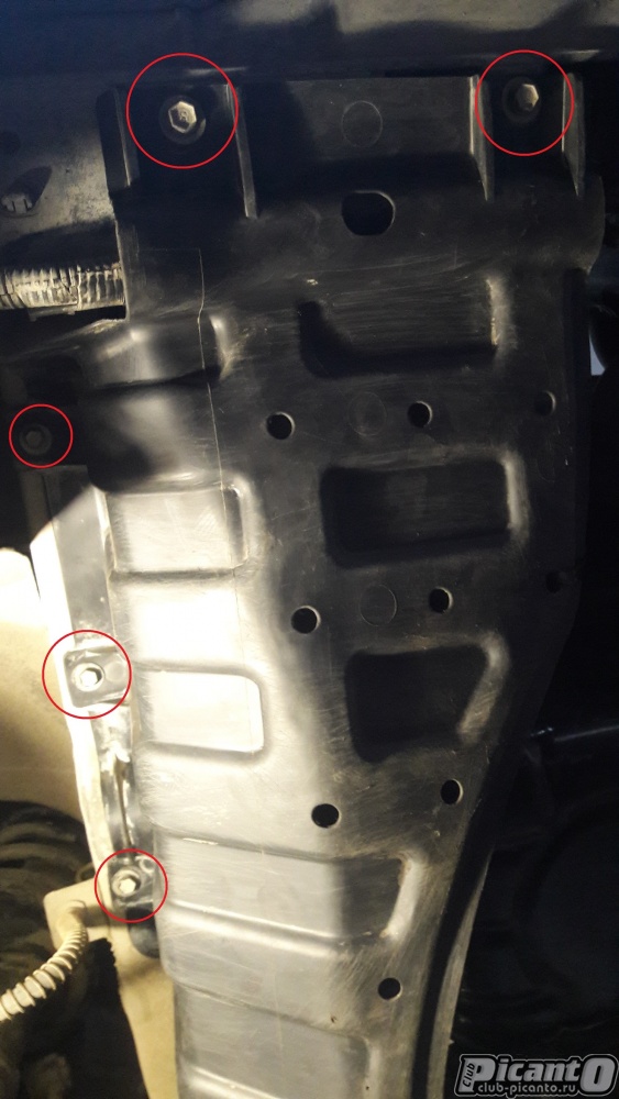

sashka - Первоуральск 215 | 22:47 | Четверг, 15 Июля 2021
Всемпривет! Получилось так, что появилась необходимость заменить грм, подробной
инструкции не нашел, но той информации, которая здесь имеется мне хватило. Так,
что для тех, кто еще не до конца решился менять грм самому или нет, выкладываю
следующую инструкцию (от себя добавлю, двигатель у меня 1,0 механика, особых
трудностей не возникло). Начинаем. Залазим под яму и снимаем защиту (ключ на
10)
Прикрепления: 7651295.jpg (153.9 Kb)

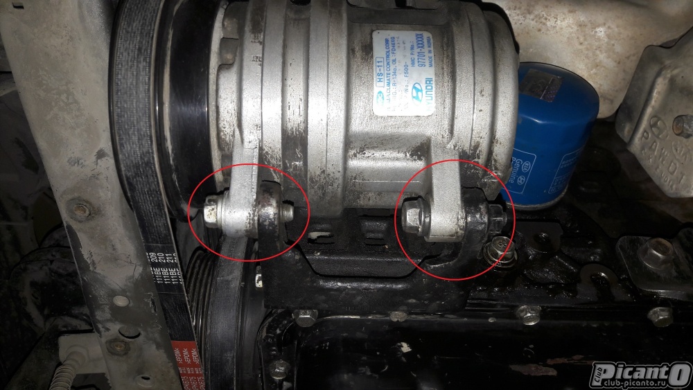

sashka - Первоуральск 216 | 22:48 | Четверг, 15 Июля 2021
Пока не вылезли по быстрому ослабляем два болта крепление кондиционера, если имеется (ключ на 12)
Прикрепления: 7522964.jpg (207.5 Kb)

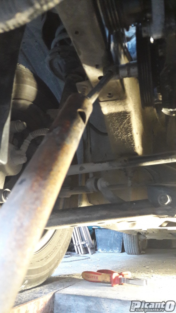

sashka - Первоуральск 218 | 22:50 | Четверг, 15 Июля 2021
Резьба на болту правая (правильная), поэтому откручиваемпротив часовой стрелке. У меня получилось сорвать с помощью воротка и трубки
длинной 30см
Прикрепления: 2060108.jpg (172.6 Kb)

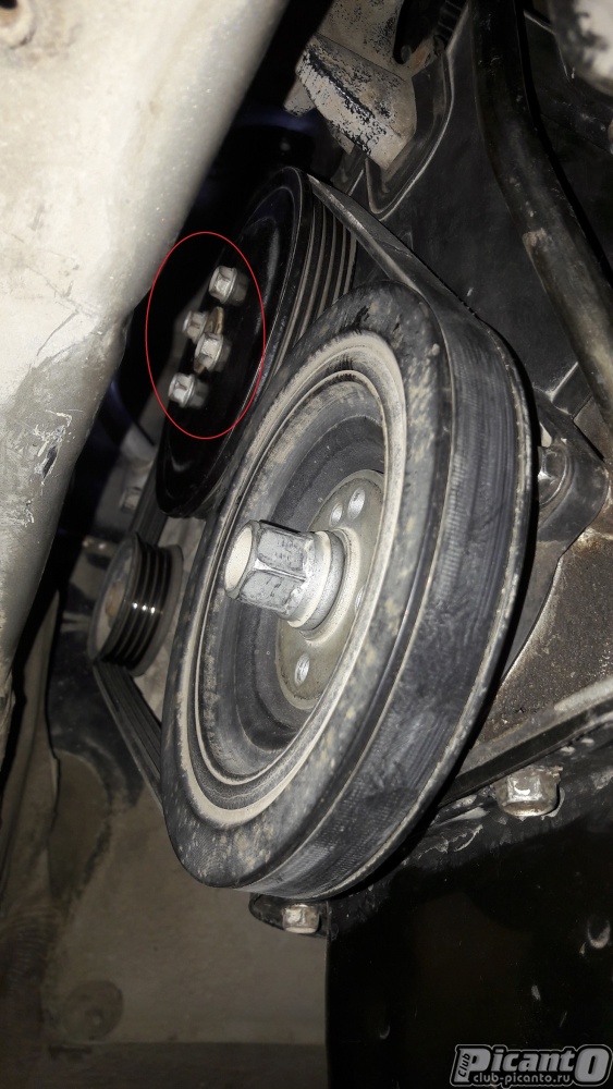

sashka - Первоуральск 219 | 22:50 | Четверг, 15 Июля 2021
Срываем болты крепления шкива помпы 4 штуки (ключ на 10).
Прикрепления: 3399470.jpg (192.1 Kb)

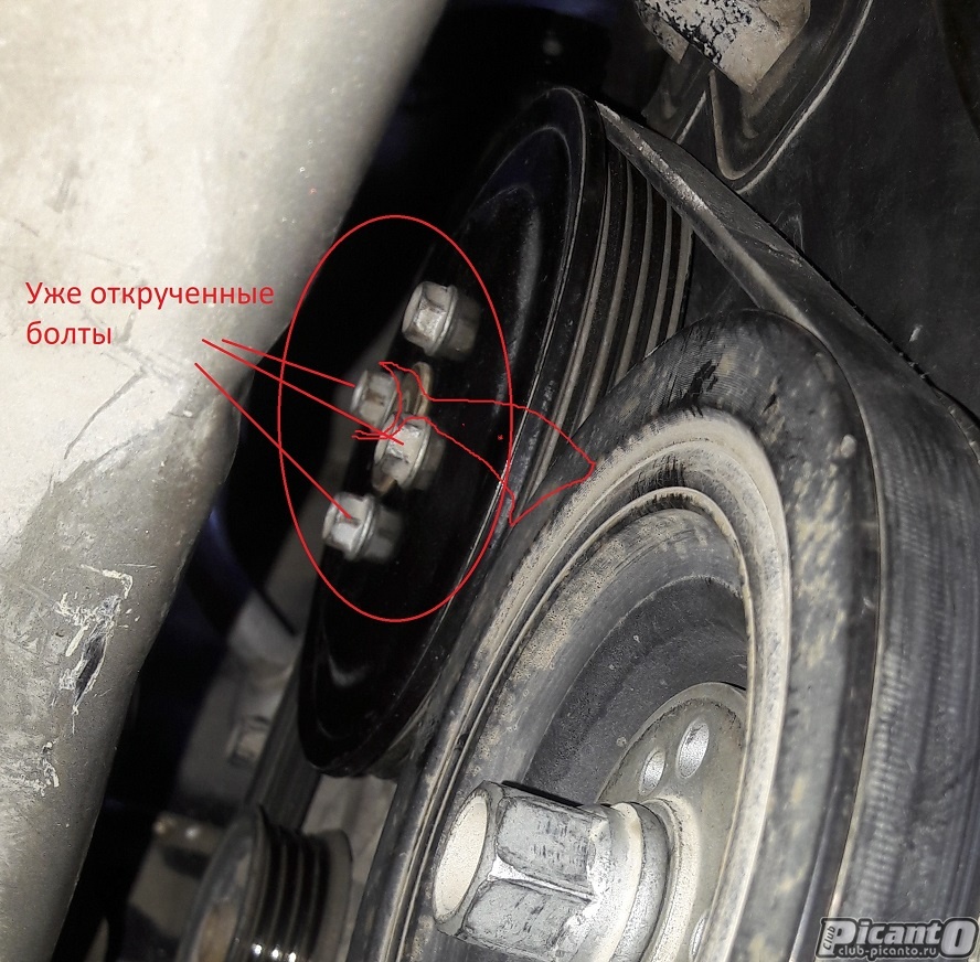

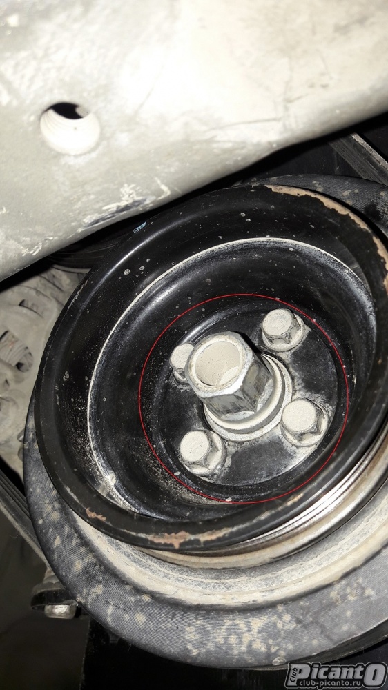

sashka - Первоуральск 220 | 22:50 | Четверг, 15 Июля 2021
У меня сдернулись с места самостоятельно, но у кого тозасыхают, поэтому можно помочь вторым ключом на 10 вставив во второй болт.
Последний срываем вкручивая два открученных болта, вставляя в один ключ и
распирая в другой (на фото попробовал отразить)
Прикрепления: 8561468.jpg (285.8 Kb)

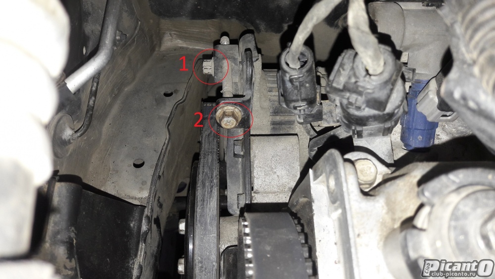

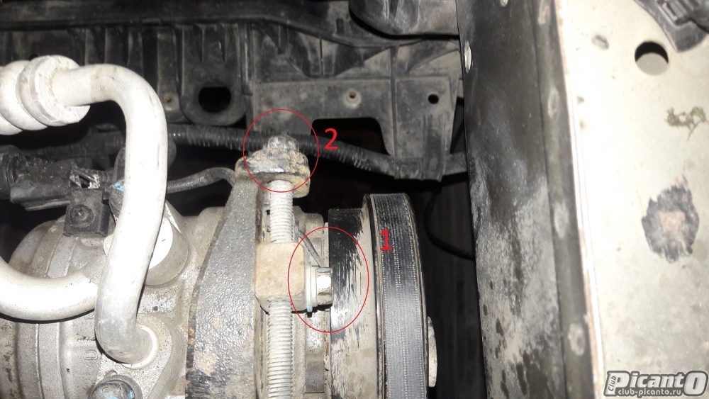

sashka - Первоуральск 221 | 22:51 | Четверг, 15 Июля 2021
Когда все сорвали можно переходить к замене, если нетзакручивайте, что открутили и Вам в сервис. Так, что все везунчики едем дальше.
Запоминаем натяжку ремня, ослабляем ремень кондиционера и снимаем его. Для
этого ослабляем болт 1 и откручиваем болт 2 (все болты ключ на 12)
Прикрепления: 3456186.jpg (198.2 Kb)

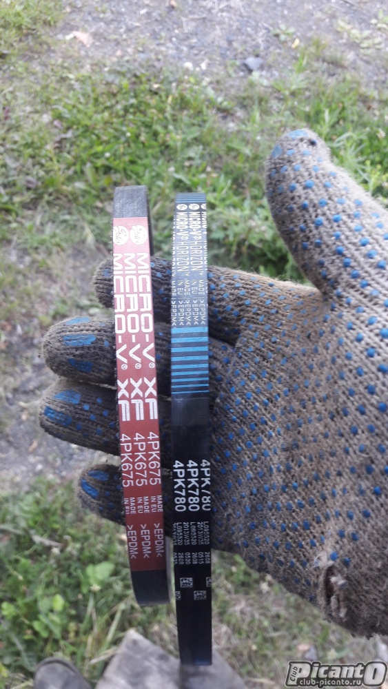

sashka - Первоуральск 223 | 22:52 | Четверг, 15 Июля 2021
Выворачиваем ремни, если трещин нет, то еще походят. Я свои оставил
Прикрепления: 6438737.jpg (243.1 Kb)

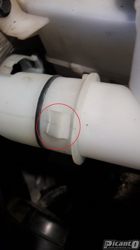

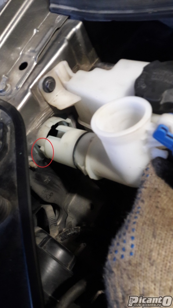

sashka - Первоуральск 224 | 22:53 | Четверг, 15 Июля 2021
Вынимаем горлышко от бочка омывателя, держится на 2 защелках, нажимаем и вытягиваем
Прикрепления: 1304009.jpg (129.2 Kb) · 9360251.jpg (91.8 Kb)

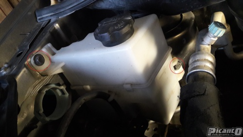

sashka - Первоуральск 225 | 22:53 | Четверг, 15 Июля 2021
Снимаем бочок охлаждающей жидкости 2 болта (ключ на 10)
Прикрепления: 7654010.jpg (151.1 Kb)
