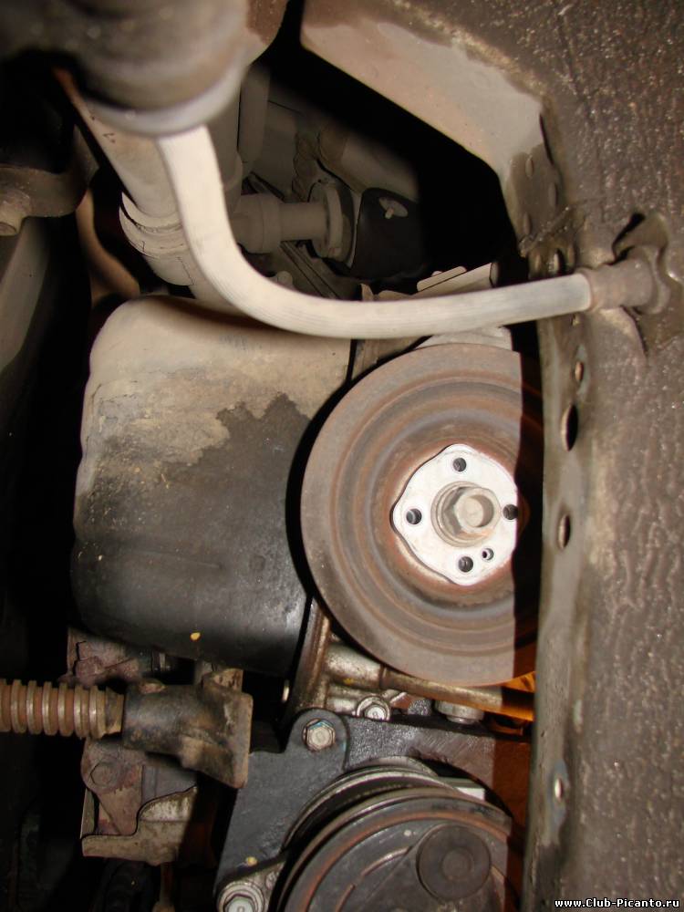

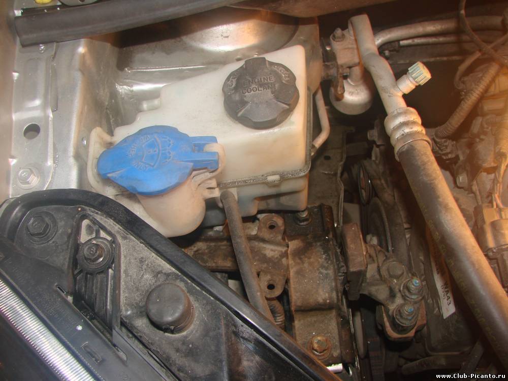

Машину на ручник, колеса подпереть. Снимем правое переднее колесо, машину ставим на опору (не оставляем только на домкрате). Откручиваем два передних болта крепления защиты двигателя, ослабляем два задних, выдергиваем защиту из правого заднего и разворачиваем вокруг левого заднего (лучше не снимать целиком так просто легче ставить ее обратно без ямы), кладем ее оставляя висеть на оставшемся болте. Снимаем боковую защиту три болта со стороны колеса и два спереди (ключ на 10). Далее снимаем расширительный бочек два самореза.
Шланги снимать не надо, на них просто откладываем в сторону.

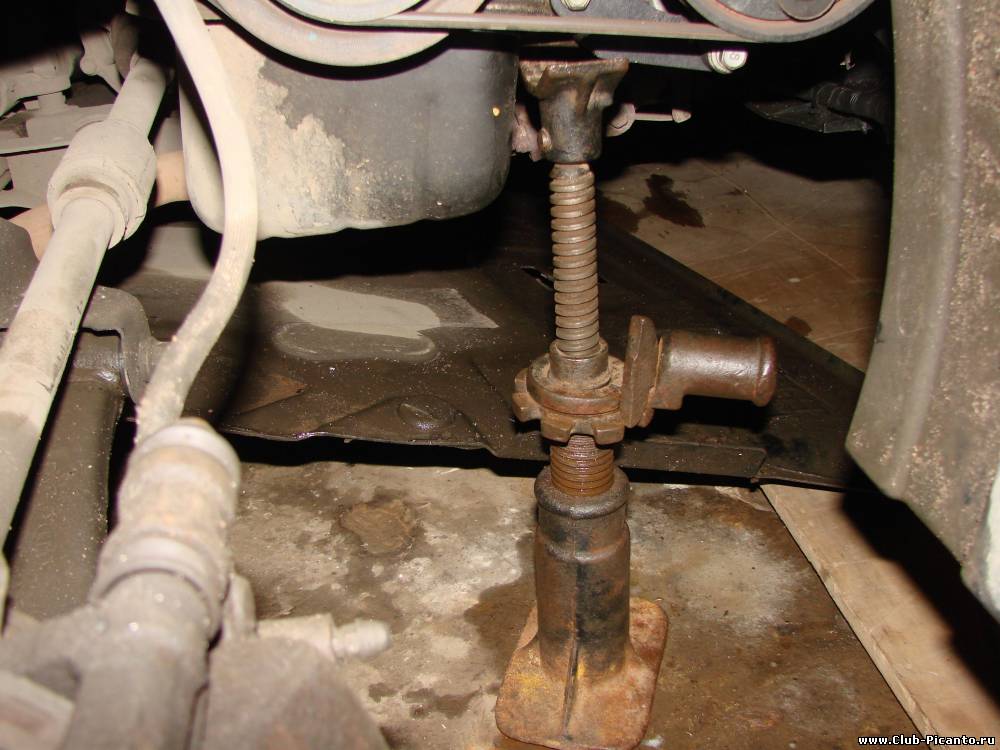

Ставим подпорку под двигатель, я упер в кронштейн генератора.

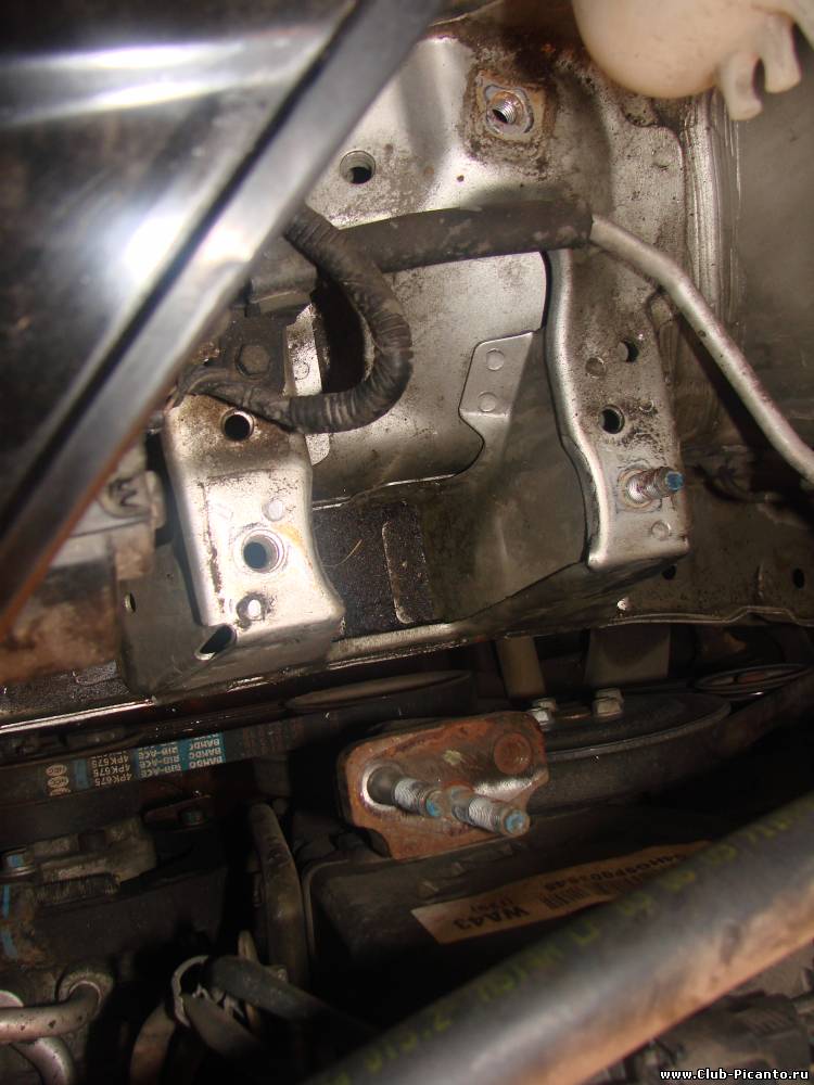

Откручиваем и снимаем опору двигателя.

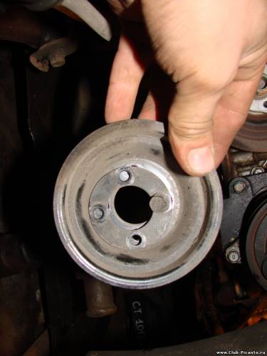

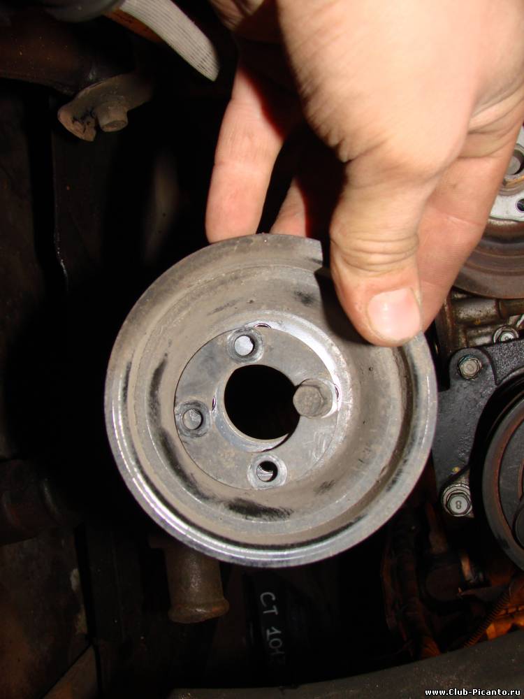

Ослабляем 4 винта крепления шкива помпы. Откручивались туго, нужен хороший ключ на 10, лучше 2. Если совсем туго и не идут, даже если ремень подтягиваешь, чтоб шкив не вращался, надо один ключ накинуть на один из болтов и пытаться открутить вторым один из оставшихся, в конце остается один сильно затянутый. Его открутить можно уперев ключ в два открученных  винта и удерживать шкив от вращения.

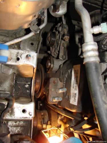

Снимаем ремни навесного оборудования (генератора и кондея). Схема простая, ослабляем винт фиксатора натяжения и винт (гайку) оси вращения. Снимаем натяжение ремней и скидываем ремни.
Откручиваем 4 винта крепления верхней крышки и снимаем ее.

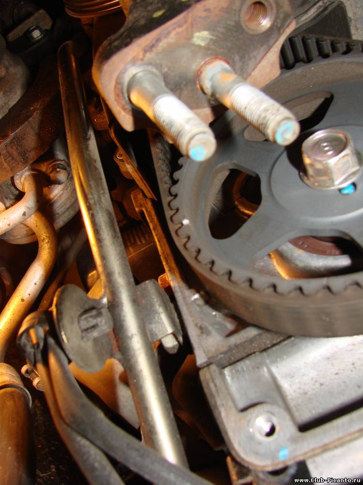

Выставляем шкив по метке.
Теперь вниз. Снимаем нижнюю крышку. Для этого снимаем шкив, откручиваем 4 винта.
Откручиваем последний болт, про него я вначале писал, я его откручивал гайковертом. Снимаем последний шкив.

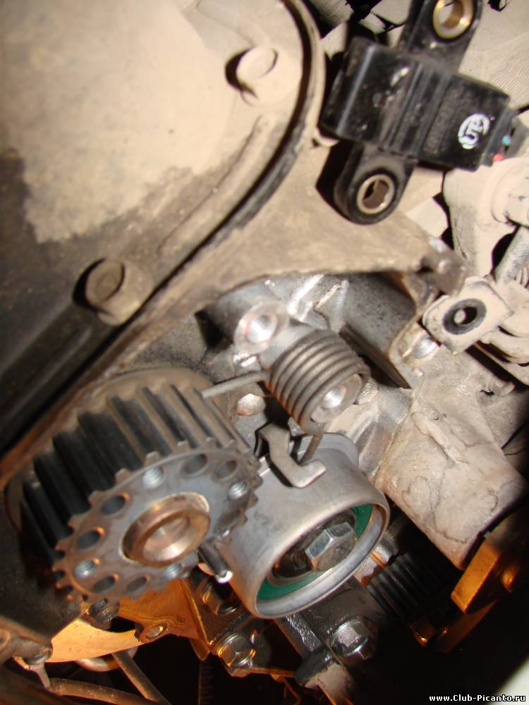

Откручиваем три винта крепления нижней крышки. Снимаем ее, получаем доступ к ремню.
Проверяем совпадение меток.  Ослабляем болт крепления ролика натяжителя, снимаем натяг ремня отодвинув ролик и затягиваем болт обратно. Откручиваем датчик положения коленвала. Скидываем ремень, снимаем ролик. Меняем их натягиваем ремень как написано это в книге. П.с. второй усик пружинки выскакивает со своего места при съеме ролика, не забудте поставить его на место.
