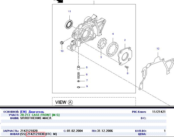

unicle13 - Челябинск 153 | 22:55 | Среда, 20 Марта 2013
</b><b>max_milenium, все верно кроме сальника, номер сальника 2142121030. Тот номер который ты написал, это из нового комплекта, для замены коленвала. По идее должен тоже подойти, но не факт. :)
Вот фото из каталога, внизу выделил.
Болт там с обычной правой резьбой. Т.е. откручивать влево :)
