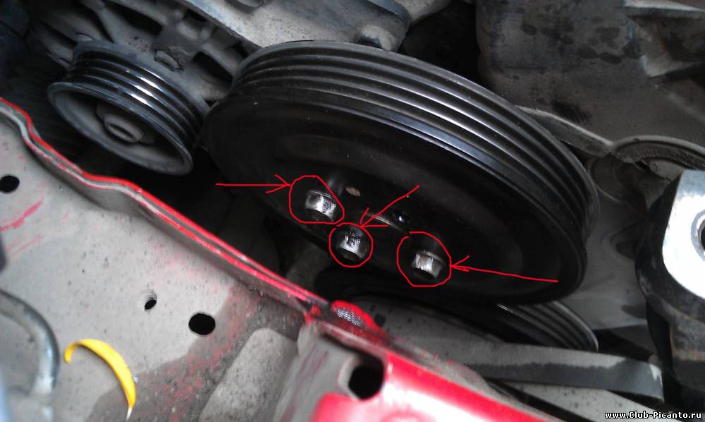

Заменил все таки ремень ГРМ своими руками, по времени ушло часов 8, вся загвозка в откручивании винтов, которые крепят шкив привода (на картинке выделены красным цветом). Один все таки сорвал, но тихо сапом открутил! Остальное все разбирается легко и просто.
Прикрепления: 9132490.jpg (62.1 Kb)
Сообщение отредактировал vagins73 - Четверг, 27 Сентября 2012, 11:23
unicle13 - Челябинск 145 | 17:20 | Четверг, 27 Сентября 2012
их лучше было срывать когда еще ремни не сняты, я вроде писал это в гайде 001
vagins73 - Ульяновск 146 | 21:11 | Четверг, 27 Сентября 2012
Я так и срывал с ремнями 009
unicle13 - Челябинск 147 | 09:30 | Пятница, 28 Сентября 2012
ну у меня тоже сложно откручивались, я накидным срывал, вроде намана)
vagins73 - Ульяновск 148 | 23:23 | Пятница, 28 Сентября 2012
Меня спас ключ который используется для прокачки тормоз! (у которого затягивается головка) Всем рекомендую если проблема с отворачиваем винта! 009
