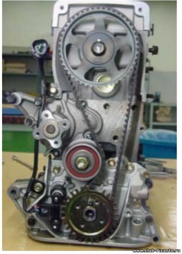

Chigoff,
про какой именно болт ты говоришь, ткни место где он находится
Прикрепления: 6149832.jpg (94.5 Kb)
Сообщение отредактировал unicle13 - Воскресенье, 25 Сентября 2011, 10:54
Chigoff - Россия 128 | 14:35 | Воскресенье, 25 Сентября 2011
Болт который держит шестерню привода ремня ГРМ, болт на 19.
denis23_05 - Калининград - Минск 129 | 15:41 | Воскресенье, 25 Сентября 2011
Chigoff, а чем сервисмены откручивали? Можно съёмником. Я откручивал на (рено) в ручника, коробка автомат была, упирал отвёртку в шестерню (не помню как называется), та что за место моховика, а второй трещоткой крутил.
Chigoff - Россия 130 | 16:19 | Воскресенье, 25 Сентября 2011
Сервис пневматикой и головкой соединенной с МЕТРОВОЙ трубой, которая в итоге погнулась... Болт прикипел намертво((( но скрутить думаю можно.. Только вот стандартные способы увы бессильны!!!
