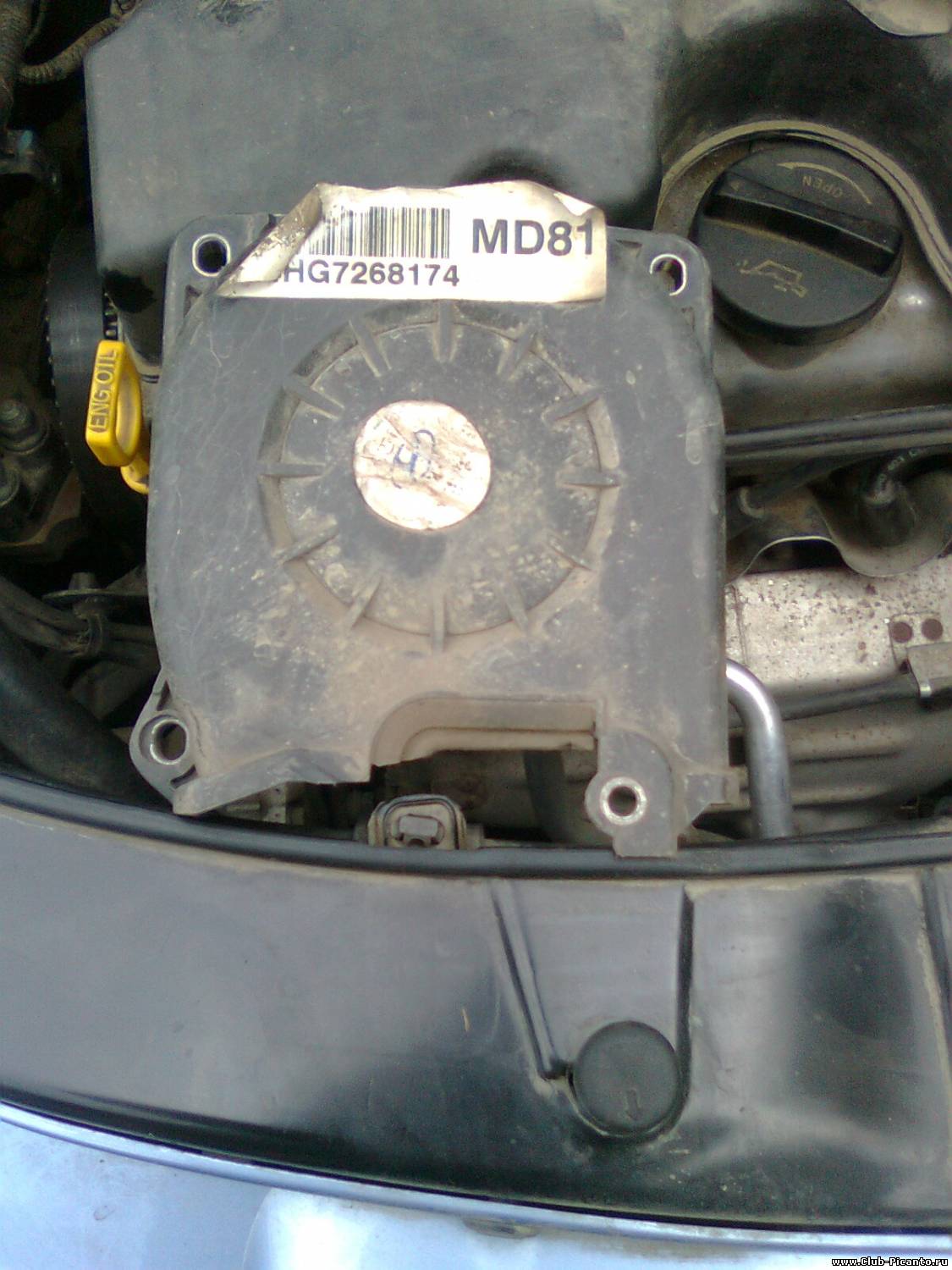

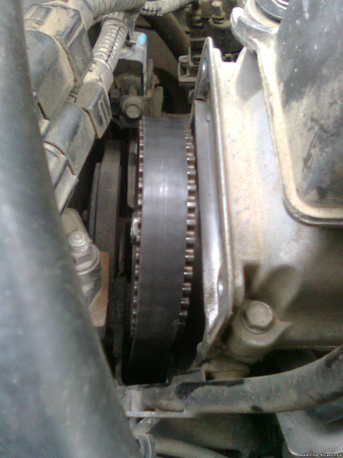

ezen - Екатеринбург 114 | 19:04 | Среда, 27 Июля 2011
Quote (wins)
Хотелось бы взглянуть на ремень снимая/разбирая как можно меньше под капотом.
Специально сфотографировал крышку грм.
Что бы ее снять и увидеть ремень надо открутить 4 болта ключом на 10. На фото видно 4 отверстия под них, чтобы не искать где они находятся. С верхними 2 проблем не будет, а вот с нижними придется помучатся.
Прикрепления: 6299729.jpg (154.1 Kb) · 1139153.jpg (143.6 Kb)
