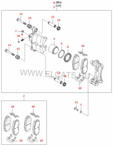

Подскажите, кто знает:
Через полгода или чуть больше после покупки машины стало громко звенеть в районе передних колес на ямках. При замене колодок (родные за 17 тысяч износились напрочь, причем неравномерно и с трещинами :o ) смазал медной смазкой направляющие - проблема ушла. Сейчас, через пару лет, звук вернулся. При очередной замене колодок смазал направляющие и поменял пыльники на них - слева ОК, справа звенит по-прежнему. Подумалось про замену направляющих (вопрос - за 70 тысяч они могли износиться?), при поиске в каталоге увидел, что, во всяком случае судя по картинке
верхняя и нижняя направляющие разные (номера 12 и 13). Могут ли они быть разного диаметра и не мог ли я перепутать их при переборке? Если одна из них тоньше, то как я мог вставить на ее место более толстую? Может ли проблема быть в колодках - перед этим ставил ТРВ, сейчас почему-то решил сэкономить 8$     014  и купил кашияму?

PS. Как оказалось, медная смазка "Маннол" стала не та, что раньше - через неделю после смазки направляющих (вчера) полез проверить гипотезу о разных направляющих сверху/снизу (не помогло, кстати) - направляющие еле выковырял, смазка засохла почти полностью и скатывается в какие-то комочки.

А может дело быть в пружинках, тех, что №10 на картинке?
