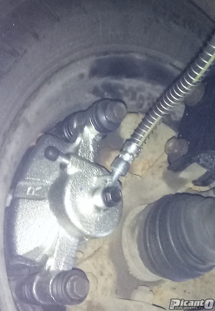

slava-zebra - Питер 438 | 21:02 | Воскресенье, 17 Октября 2021
Модератор
Заехал сегодня в сервис, поменял суппорт. Прокачали как положено. До дома доехал без приключений, тормоза работают.
За откручивания двух болтов, тормозного шланга и прокачкой содрали 1000 руб.
