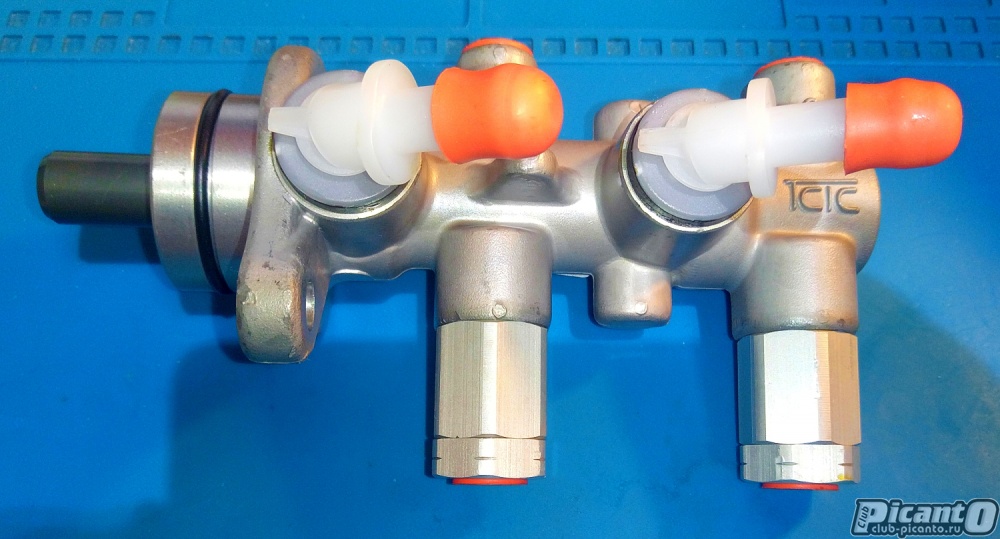

Купил заранее главный тормозной цилиндр (без абс) фирмы TCIC, это и есть оригинал но в два раза дешевле.
артикул: KCB0180
цена 3500 руб.

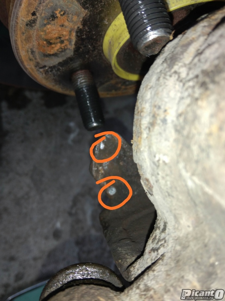

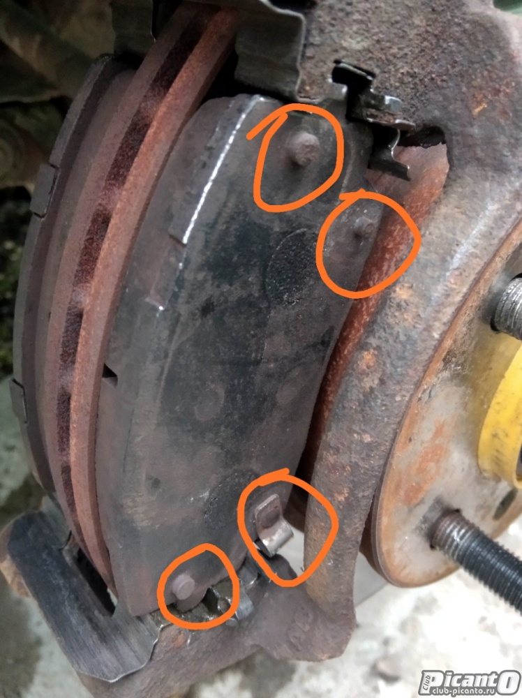

Виной всему были колодки, у которых слишком выступали плохо расклёпанные пупырки, держащие тепловые экраны - накладки.
Опять всё разобрал, почистил смазал, на удивление нижняя втулка не была заклинившая насмерть.
Перед самой сборкой нечаянно заметил причину, на суппорте, на его рогах, которые прихватывают внешнюю колодку - явно видны блестящие 4точки, выработки от выступов колодки. Они в таком месте, что колодку косило, в том числе и суппорт. Колодки фирмы kortex что в переводе на русский означает корчи.
Со стороны поршня оставил накладку. На внешний колодке убрал накладку и сточил все штырьки на колодке.
Фото в приложении:

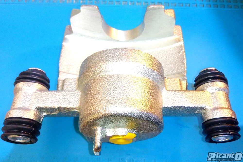

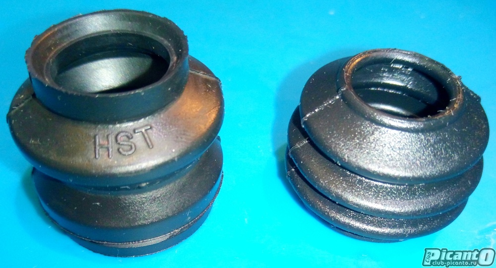

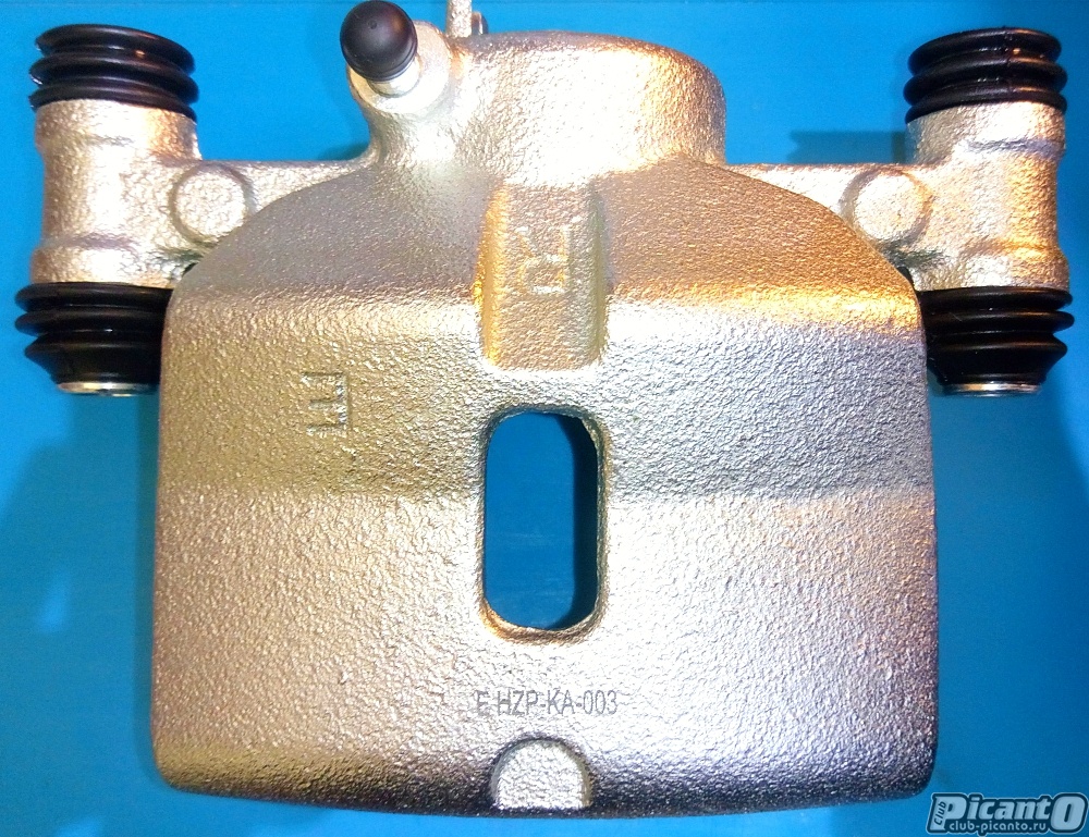

Правый передний суппорт не перестает капризничать. Заменил направляющие с поршнем и всеми резинками, прокачал, все равно иногда вправо тянет при резком старте. Направляющие гильзы стоят как приклеенные, приходится постоянно выбивать, несмотря на то что смазка на месте.
Решил больше не мучатся и купил тормозной шланг с суппортом.
Оригинал стоит очень дорого, купил китайский NTY за 3000 руб.
По отзывом это единственный аналог который не развалится.
Выглядит неплохо.
Порадовало то что он вместе с направляющими, поршнем и всеми резинками.
Пыльники отличаются от оригинальных. Китайские размером поменьше и менее мягкие.
Оригинал слева.

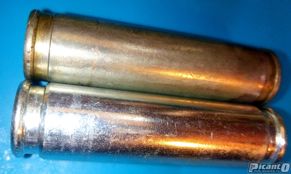

Под резинками транспортировочная смазка. Сразу всю удалил.
Направляющие гильзы по размерам одинаковые, незначительное отличие только в углублениях для пыльника.
Сверху оригинал.
